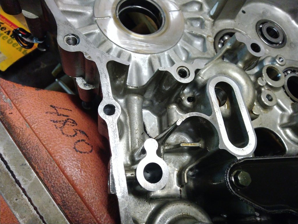

Немного покурил, прикинул и пришла мысль, как можно доработать маслоприемник так, чтобы можно было козлить на этом моторе почти без риска масляного голода... Нужно загерметизировать существующее всасывающее окно маслоприемника и прорезать в корпусе маслоприемника новое окно, в задней его части... Тем самым точка всасывания останется также низко, но при этом сместится на 40мм к задней части картера, а это в свою очередь понизит точку всасывания масла когда мотор повернут на 70-80 градусов назад, и точка всасывания окажется чуть ниже уровня поверхности масла а не в воздухе как сейчас. Если масла в моторе достаточно много, норма или чуть выше, то всасывание масла не прекратится даже в режиме козления...
А если уж совсем заморочиться и не просто новую дыру пропилить а вместо этого доработать штампованную стальную крышку отсека приемной сеточки - врезать в неес и обварить/припаять трубку достаточного сечения, загнуть трубку и конец вывести в задний угол картера, то совершенно спокойно можно доехать на этом моторе от Москвы до Питера на заднем колесе, а может и дальше... Короче, для любителей закозлить у этого мотора потенциал вполне реальный, но нужно располовинить мотор и дорабтать маслоприемник... По этому мотор почти идеален в моем понимании, чуть-чуть колхоза и будет совсем идеален и универсален...

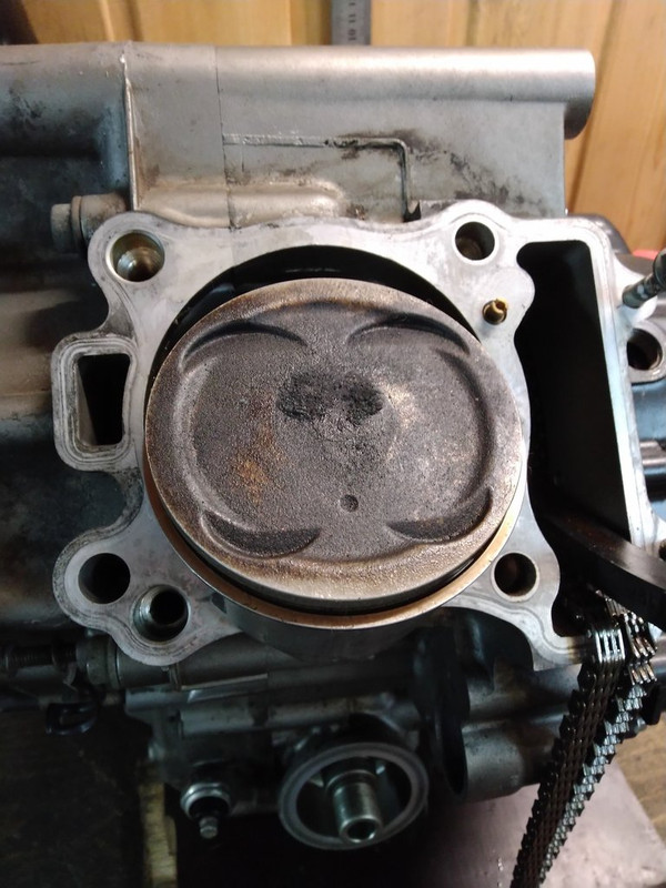

Итак фотогалерея.
Поршень после доработки карбюраторов. До доработки был толстый жирный нагар, сейчас вот так

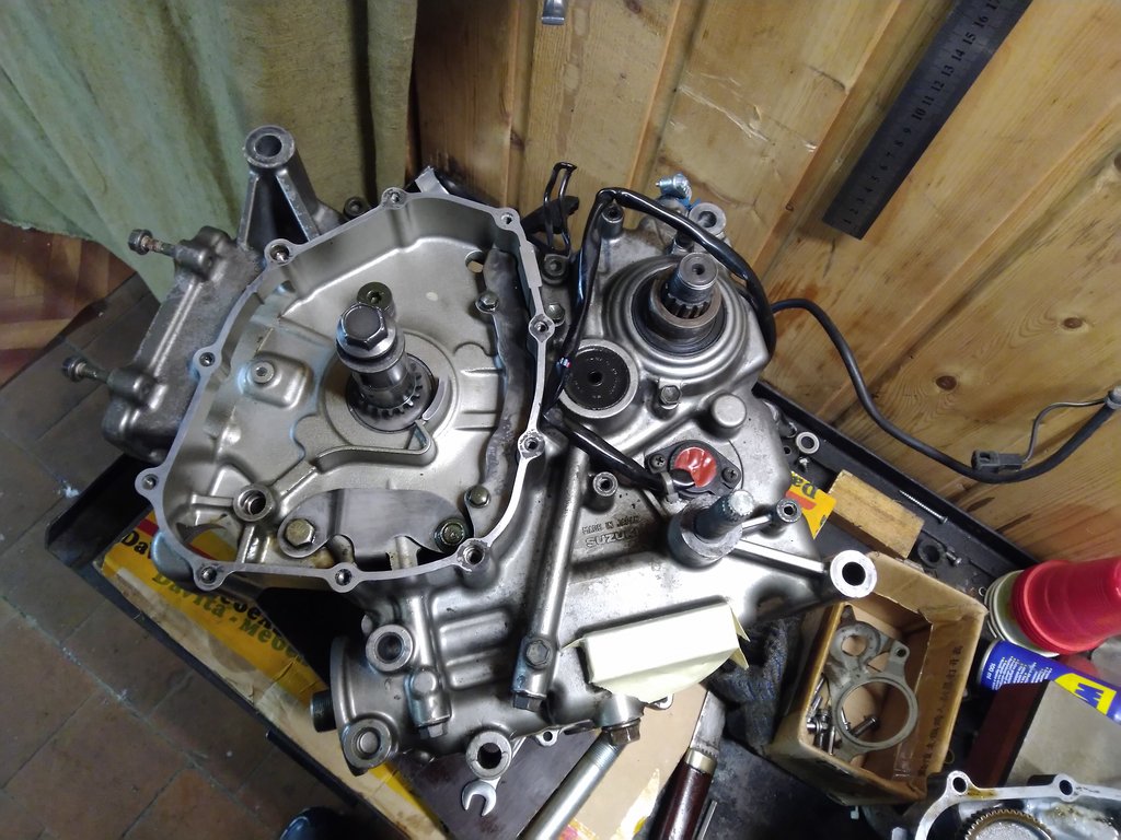

Очищаем левую сторону от деталек

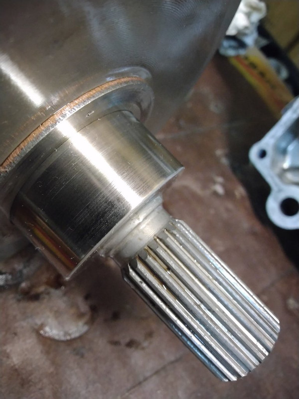

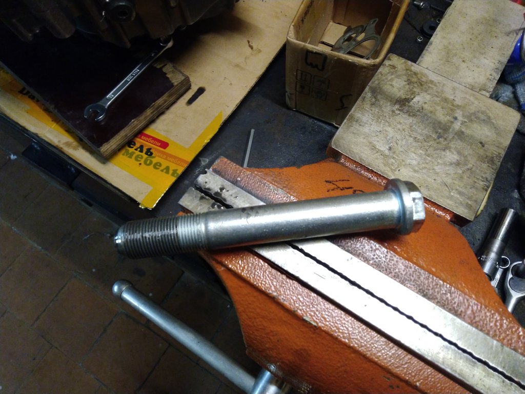

"Съемник" ротора генератора - болт от камаза М20х1, спрашивается в отделе грузовиков. Кажется это болт шкворня или как-то так.
Просто выкручиваем болт крепления маховика генератора и вкручиваем в освободившуюся дыру этот болт, он выдавливает маховик с вала. Просто и безопасно.

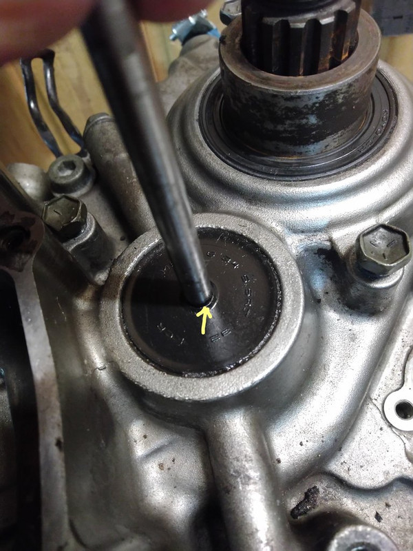

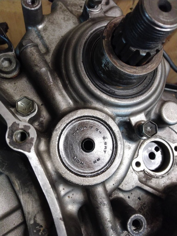

Сальник штока выжима сцепления сопливил давно. На фото четко видно, что если его совсем чуток отклонить, то сразу появляется щель (показана желтой стрелочкой). Сальник куплен, ждет сборки
Пошел в гараж, собирать мотор... продолжение следует...

И маленькая неприятность. Когда ставил новый сальник штока выжима сцепления, он пошел немного с перекосом, я решил, что он глубже в гнезде выровнится когда сядет на место (упрется в плечики колодца или первичный вал). Ху.йтам! Он провалился глубже к валу и там стал болтаться (диаметр колодца там чуть больше)... Когда я попытался его вытащить назад, оказалось что посадочная кромка колодца чуть уже, сальник никак не хотел вылезать назад, а в глубине колодца болтался. Вытащить сальник из глубины колодца без повреждений не удалось, в итоге минус новый сальник. Пришлось пока поставить старый. Благо этот сальник относительно легко доступен снаружи, потом куплю новый и заменю.
Так что кто будет менять этот сальник, имейте в виду, ставить его надо сразу ровно и утапливать в колодец равномерно, заподлицо, но не глубже!

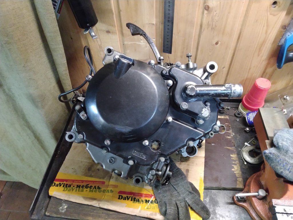

#458 Сообщение XPOH »
Сегодня ночью собрал таки мотор до конца... собирать как всегда существенно дольше чем разбирать, пока в мурзилке моменты найдешь (у сузуки оно не очень удобно, в тексте сборки закопано, на рисунках нигде не указано), пока фазы ГРМ выставишь, пока все болты фиксатором намажешь и моментом протянешь... осталось мотор вкрячить в раму, прицепить радиатор, стартер, провода всякие, обвес натянуть, вкрутить фильтр и маслодатчик, залить антифриз, масло и завести... короче еще сеанс моторсекса ну или два - и заведу...

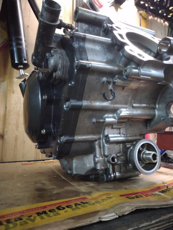

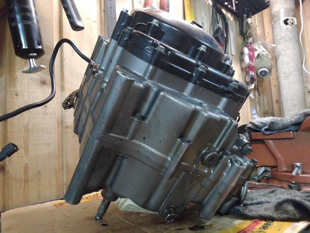

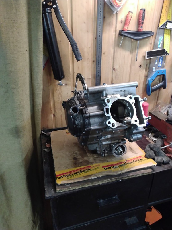

Продолжение фоток
Общий план
Виды внутреннего содержания и духовного мира мотора

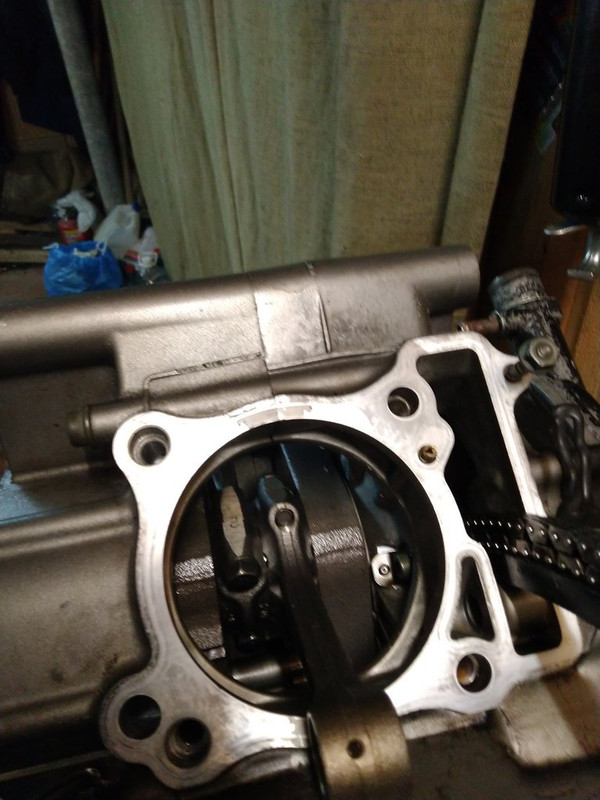

Верхняя шейка шатуна практически в идеале

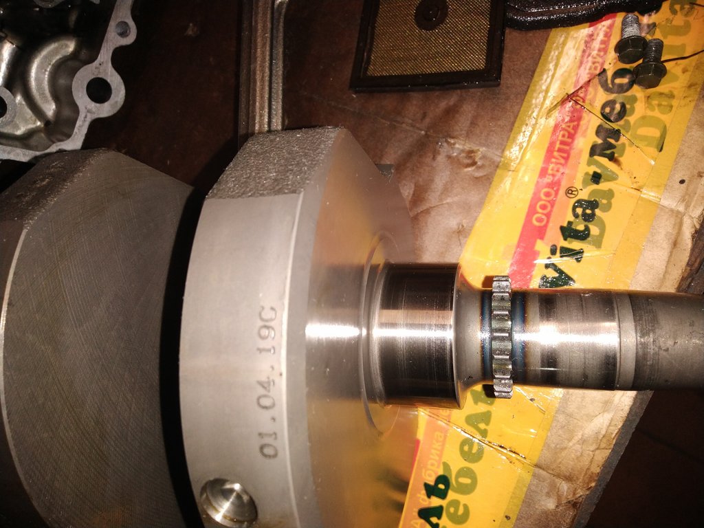

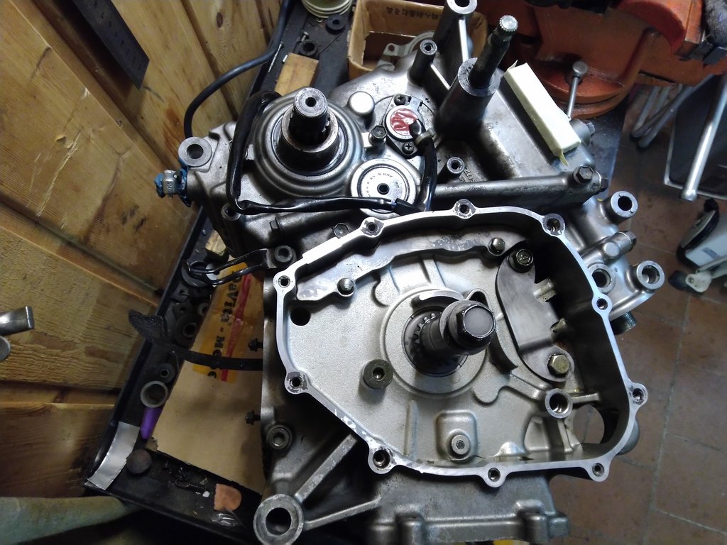

После снятия крышки сцепления настал черед корзины. Решил не работать как всегда пневмой а использовать, как черные люди, универсальный удерживатель, и отвернуть болты корзины ключом с трещеткой.
Почему? потому что рекомендуется их отворачивать постепенно, все равномерно, чтобы не перекашивало нажимную крышку и не деформировало люминь... и, кстати, при сборке потом так же равномерно и постепенно затягивать... на самом деле хр.ень полная, но я заморочился... долго и скушно, активной резьбовой части там около 80мм, постепенно и равномерно откручивать все 6 таких болтов сразу очень долго и нудно...

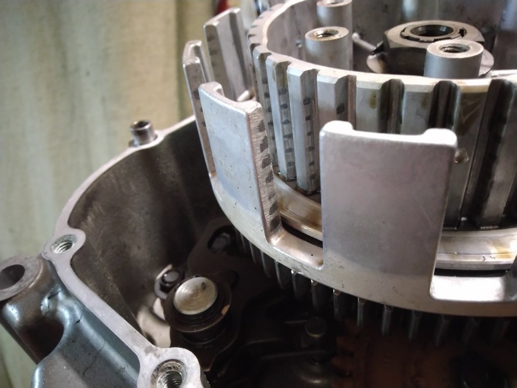

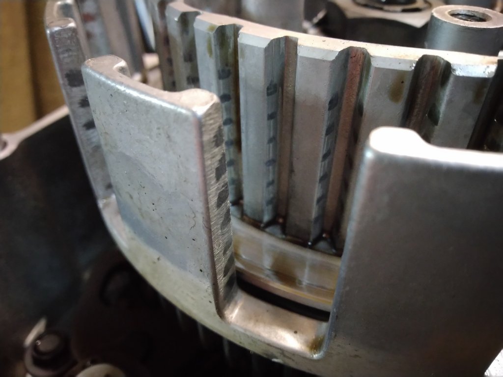

Продолжаем. Вытащил из корзины пакет фрикционов и специально осмотрел выработку на пазах корзины, наружных и внутренних. Напоминаю, это место имело глубокие выбоины от шипов фрикционных дисков и в итоге пакет фрикционов плохо расходился при выжиме сцепления, до такой степени, что сцепление иногда вело после выжима. Прошлый раз я применил любимый напилинг и сровнял выбоины на внешней корзине, внутренняя осталась необработанная, да там и выработки не было особой. Пробег после такой операции около 2000км по пробкам и МКАД. Считаю результат очень даже положительным.
Снял корзину и все ее кишочки...

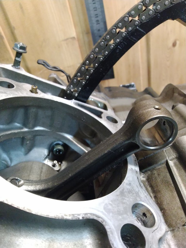

Общий вид со снятой корзиной. Планка натяжителя цепи ГРМ тоже уже снята.

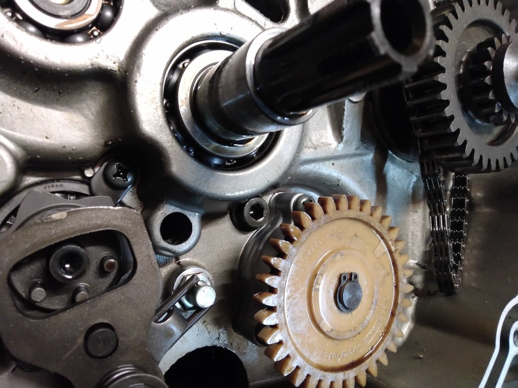

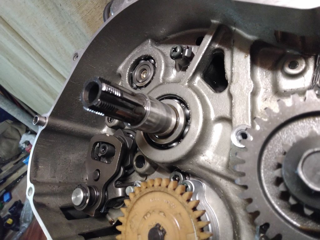

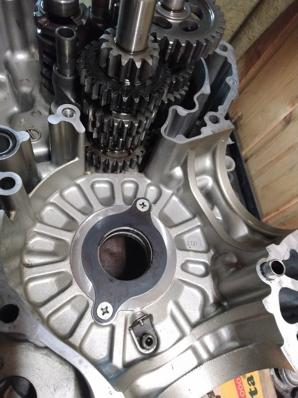

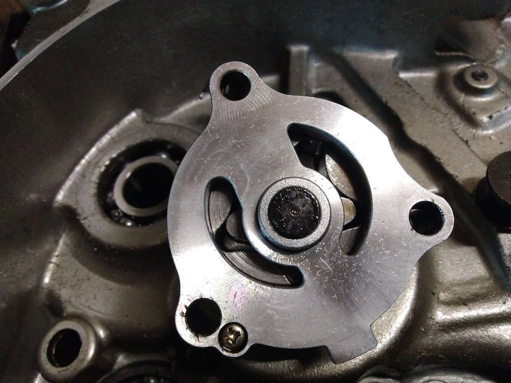

Под корзиной открылась пластиковая шестерня масляной помпы, а под ней тот самый болт, стягивающий половинки картера... также освободился доступ к механизму задатчика переключения передач...

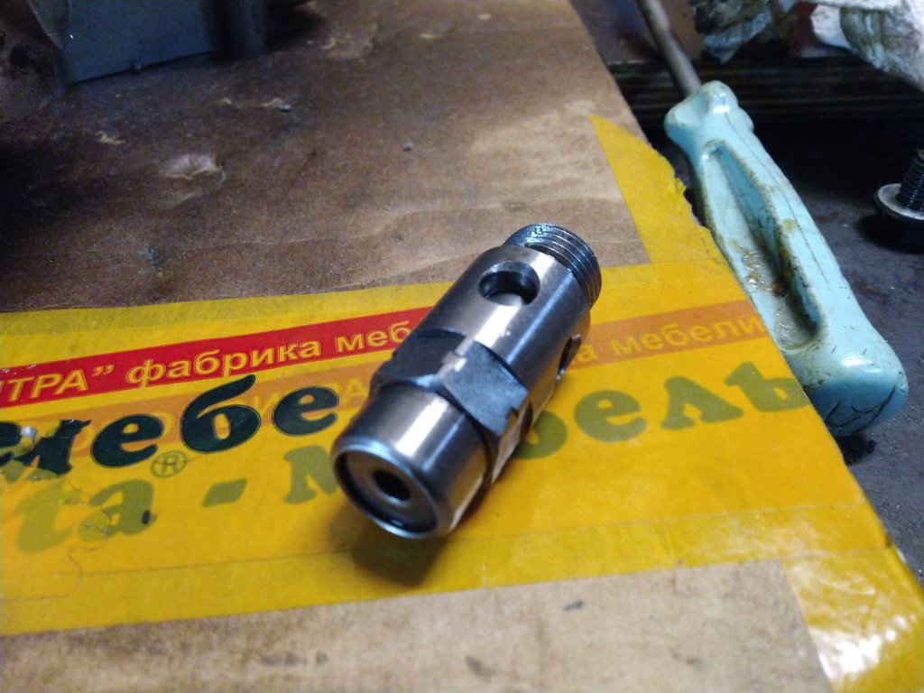

Кстати, сверху, над валом коробки виден болтик под крестовую отвертку, удерживающий трубку капельного душа системы смазки валов коробки. На чумазых моторах рекомендую его открутить (желательно ударной отверткой) и промыть. У меня там было идеально чисто, впрочем как и везде в остальных местах...
Вот между основанием маслонасоса и постелью подшипника первичного вала коробки притаился он, болт стягивающий половинки! Его головка под шестигранник.
Снимаем все с валов...

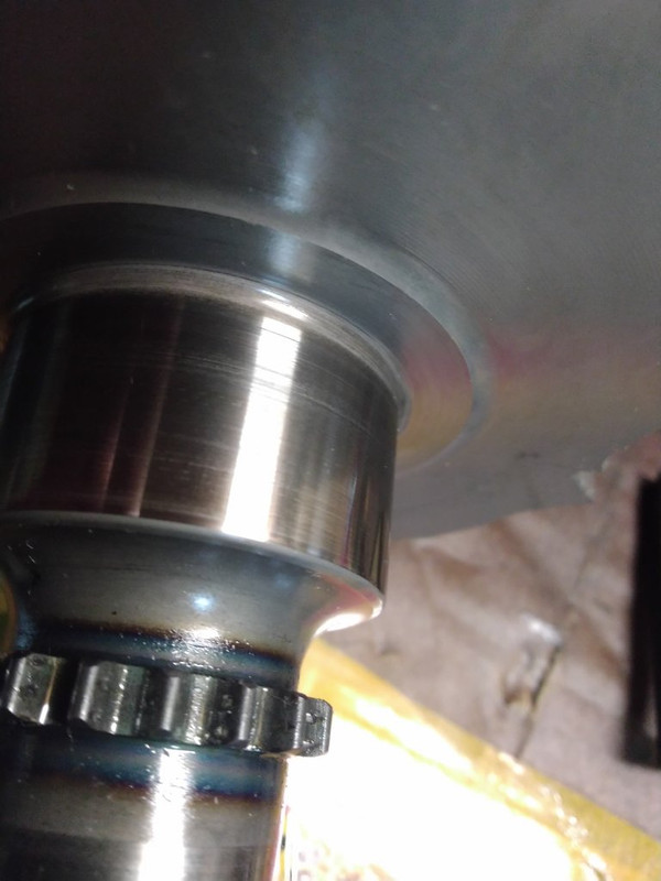

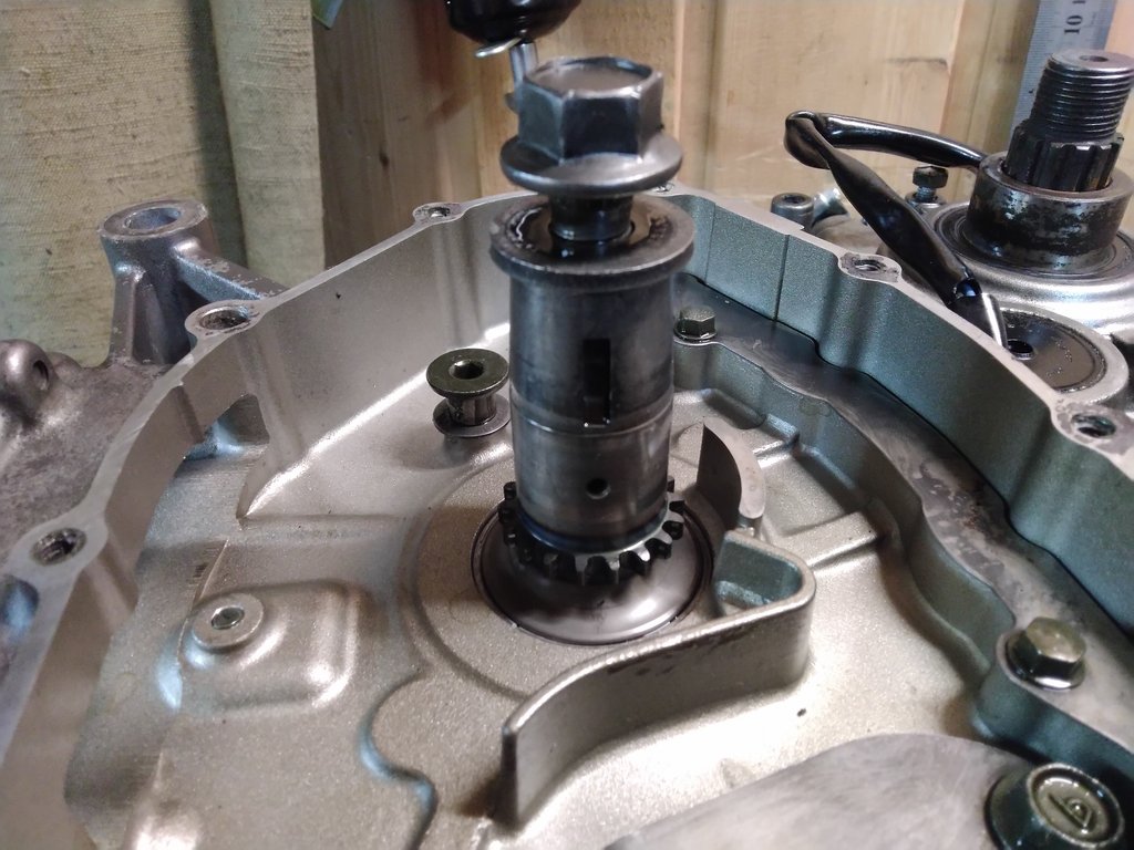

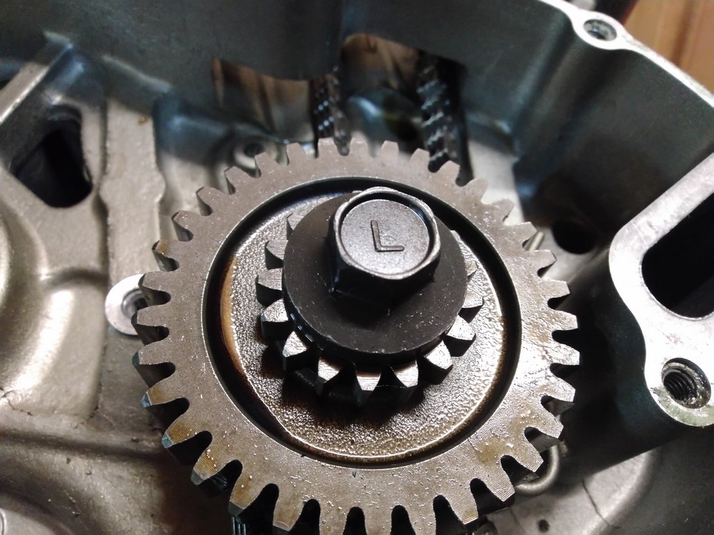

ВНИМАНИЕ! У болта крепления ведущей шестерни коленвала ЛЕВАЯ РЕЗЬБА! Вот даже буква "L" крупно нарисована
Откручиваем болт пневмой, снимаем шестерню, под ней втулка со звездочкой цепи ГРМ, тоже снимаем.
Освобождаем все валы от всего что на них есть, снимаем с противоположной стороны вала лапки переключения передач фиксаторное колечко, вытаскиваем вал лапки, откручиваем и снимаем фиксатор положений, откручиваем центарльный болт (под шестигранник) и снимаем позиционный диск "копирного" вала. Получилось примерно вот так. Я чтобы не потерялось, обычно весь крепеж вкручиваю на старое место если он не мешает, по этому болт крепления позиционного диска после снятия диска вкручен назад в "копирный" вал.
Кстати, корпус маслонасоса можно не снимать с картера, он не мешает при расколе половинок, а уплотняется на o-ring, который положено заменять если узел разбирается. На самом деле тут особой прям герметичности не нужно, так что я снял помпу просто чтобы посмотреть ее со всех сторон. В мануале запрещено разбирать ее, не стал перечить мануалу, просто покрутил ее вал, проверил плавность хода, отсутствие люфтов и заеданий...

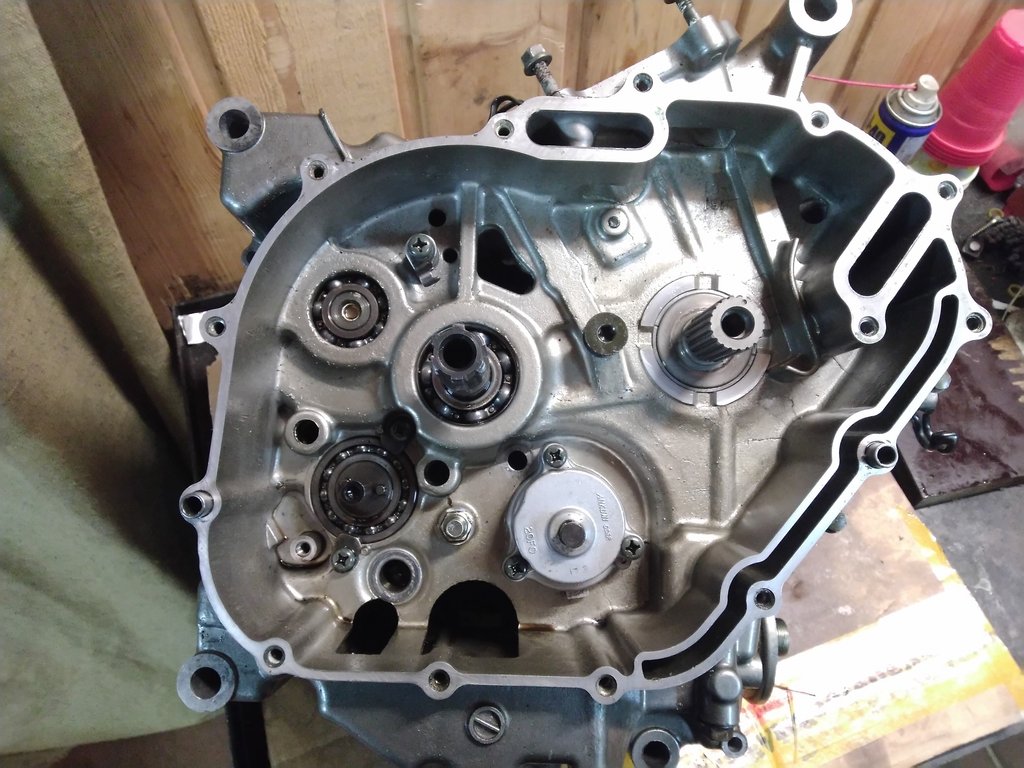

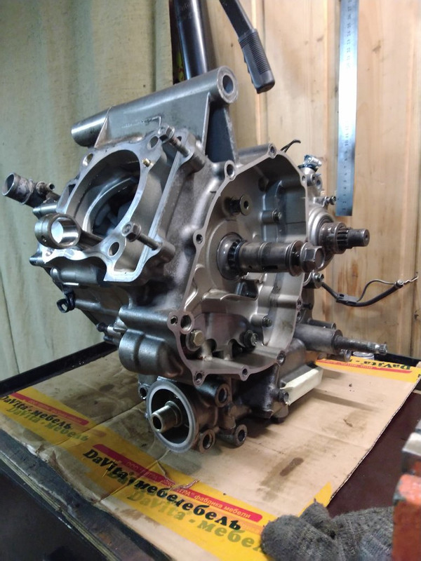

Мотор готов к располовиниванию (левая сторона разобрана ранее)...

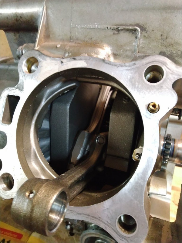

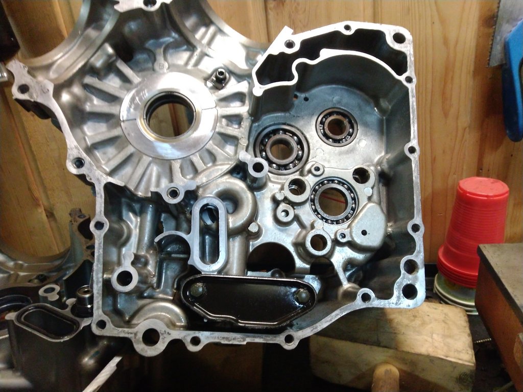

#463 Сообщение XPOH »

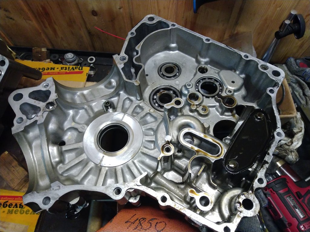

Та-да!
Мотор располовинен.
Внутри чистенько...
Следы старого сборочного герметика. Похож на заводской.

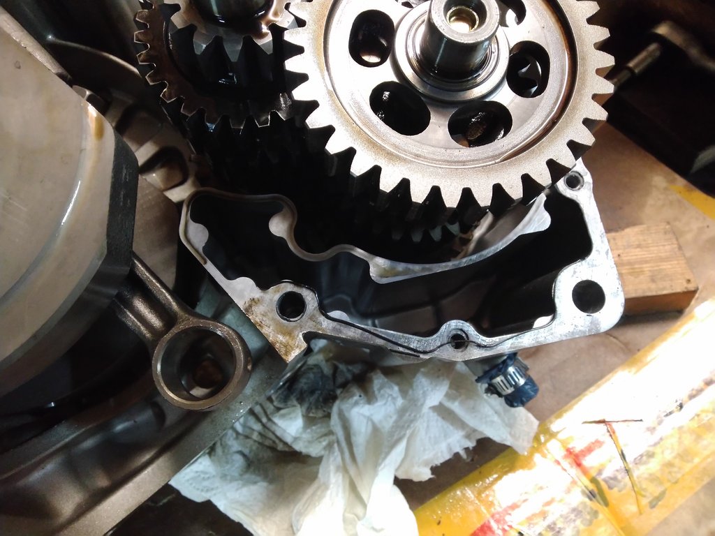

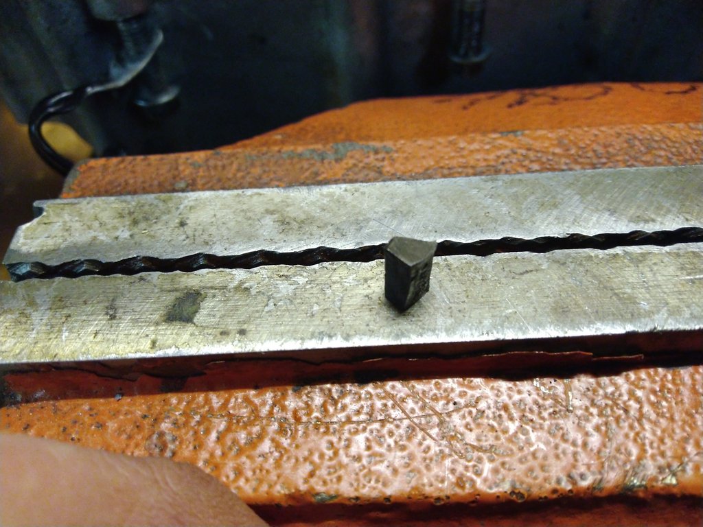

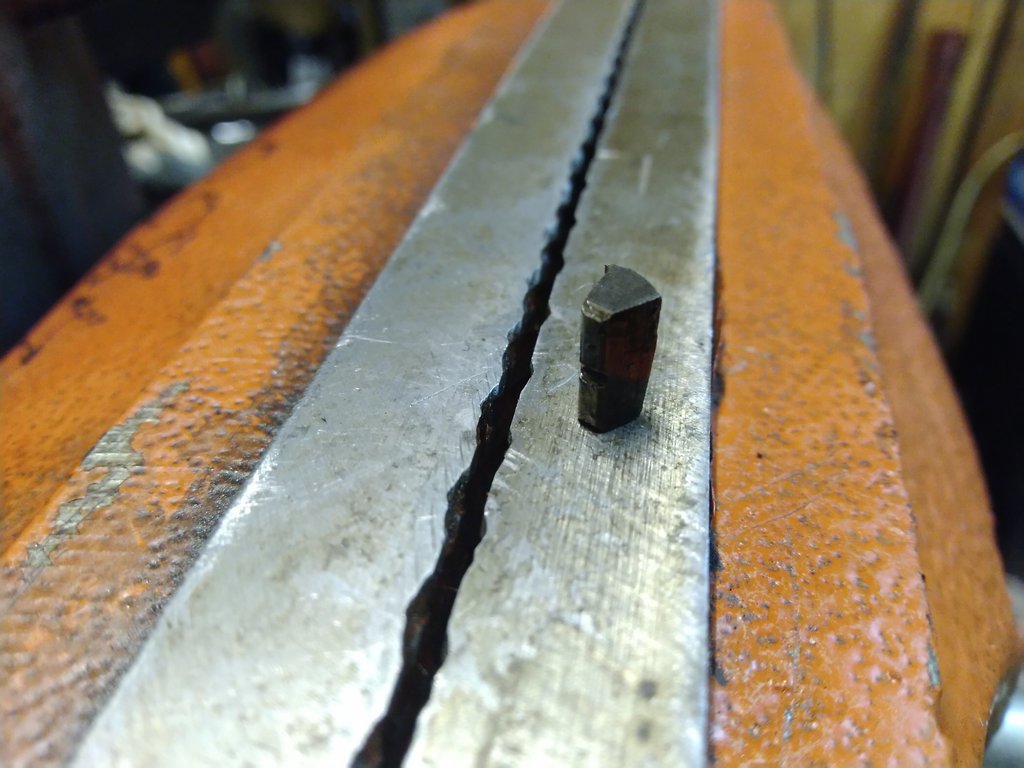

А вот и "пасхалка"... в картере болтается обломанный зуб ведущей шестерни стартера (под маховиком генератора). Напоминаю, накануне я ее заменил и у нее было выломано два зуба. Первый зуб нашелся, второй где-то тоже тут (позже я его тоже нашел).

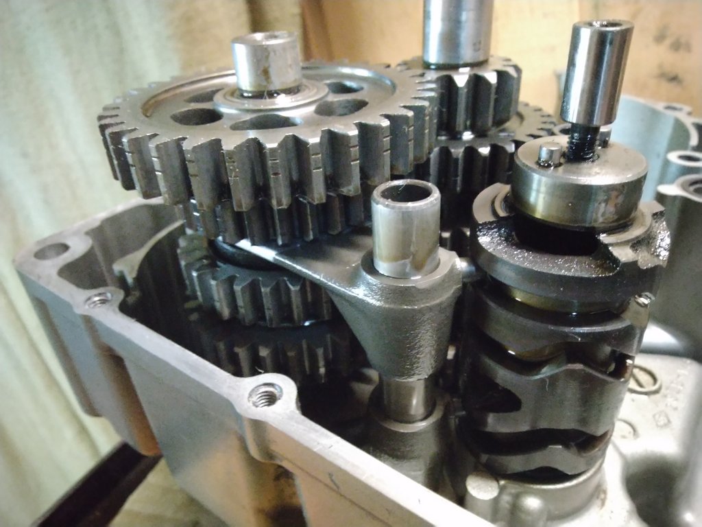

Вот вся коробка.
6 передач. 2 вала с шестернями и муфтами. Копирный вал, управляющий муфтами при помощи 3 вилок, висящих на двух направляющих. Просто и гениально, без всяких костылей и прибамбасов.

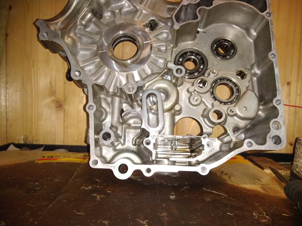

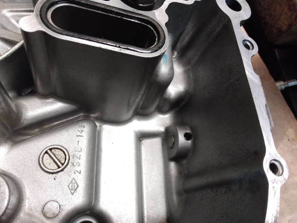

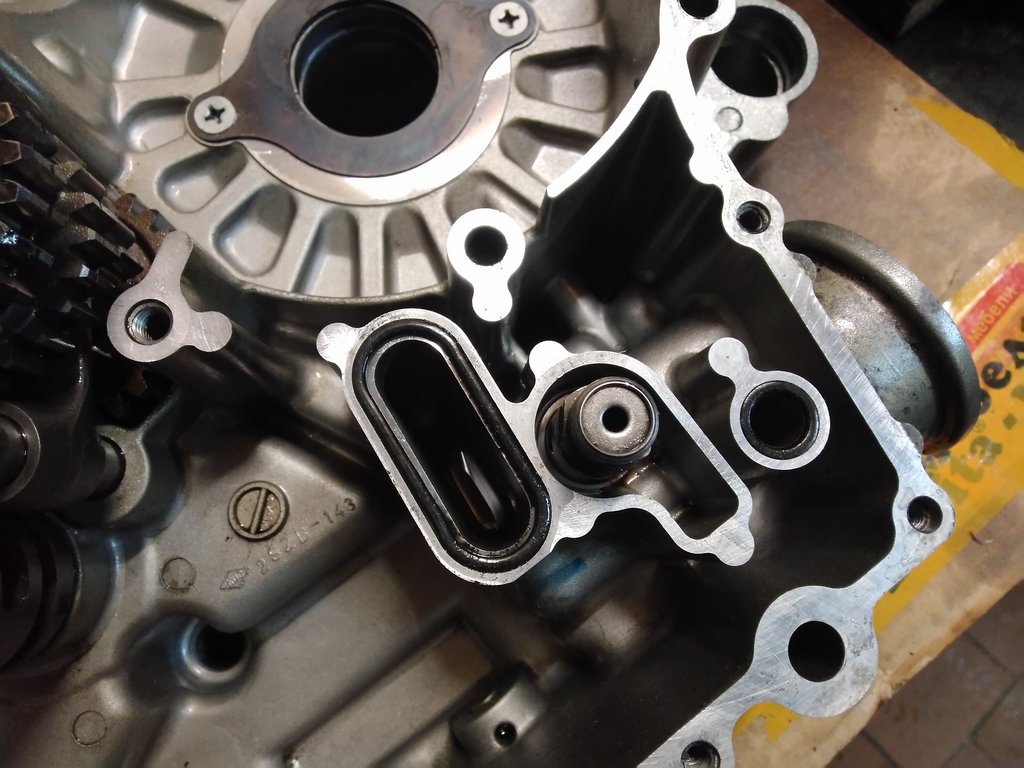

Масляная галерея (подающая)
Вот этот овальный о-ринг стоит как чугунный мост. Меня задушила жаба его новое покупать, по идее оно еще живое, и супергерметичности там не требуется. Круглый о-ринг рядом я заменил на новый, благо он был заказан и дешевый. Рядом торчит свисток редукционного клапана
Подающая масляная галерея (овальная) на другой половинке картера
Сюда вкручивается датчик давления масла.
Его дырка.
Выходит в напорную масляную галерею, из которой подается к коренным шейкам колена и в голову. То есть датчик если сработал, то в колене масла нет.

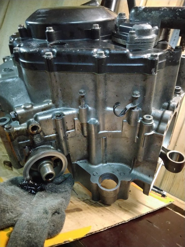

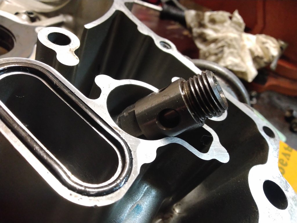

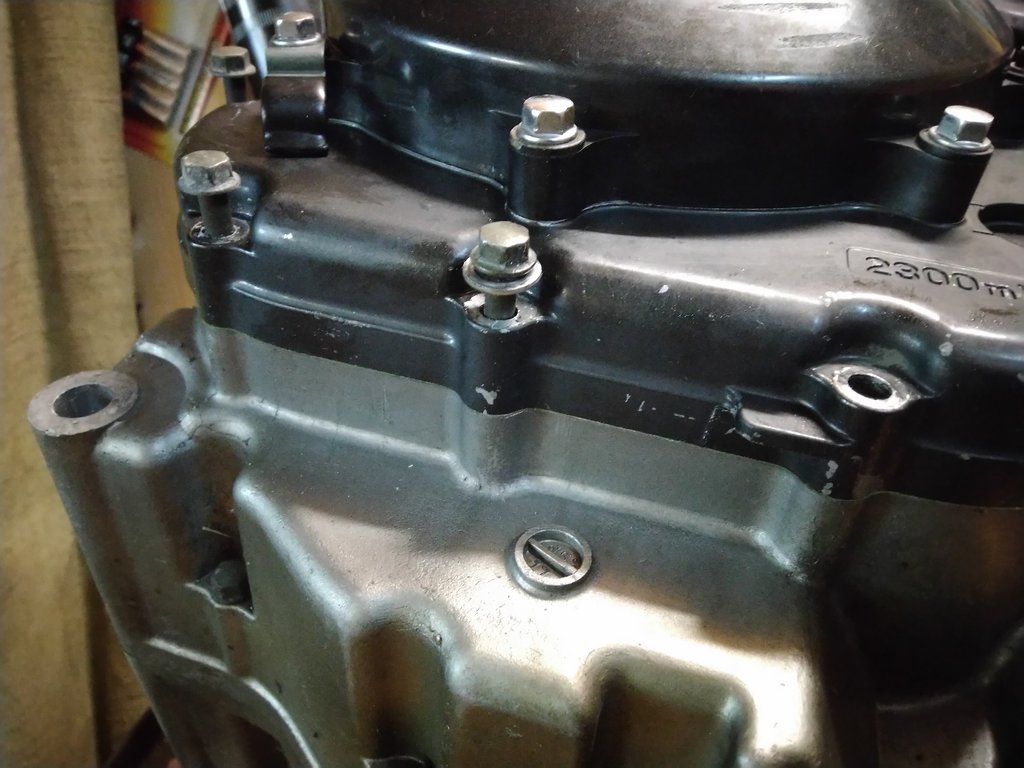

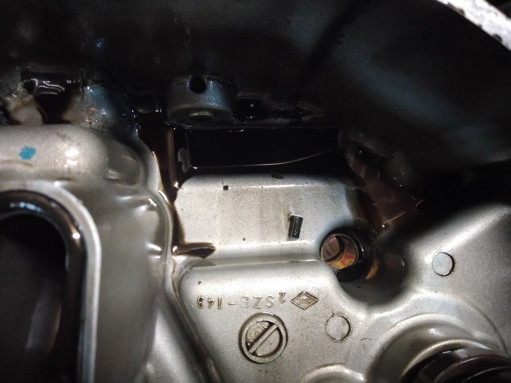

Вот такое устройство сливной пробки
Изнутри слив масла выполняется через боковую дырку в бобышке, куда вкручивается сливная пробка. И эта дырка весьма узкая 5-7мм, крупный мусор или обломки никогда не сольются
Состояние колена идеальное...

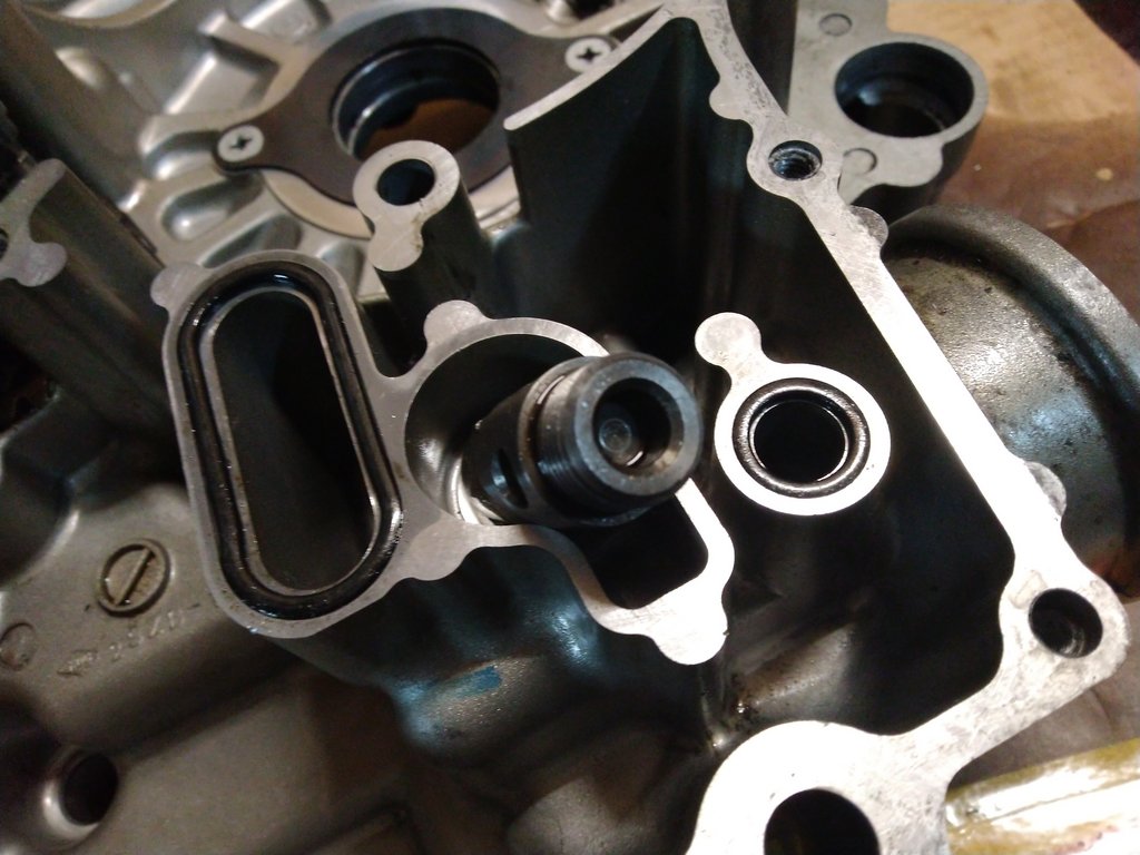

Снятая масляная помпа

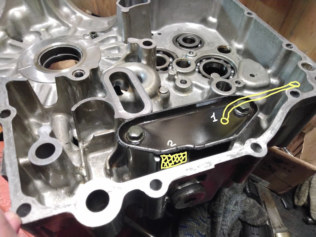

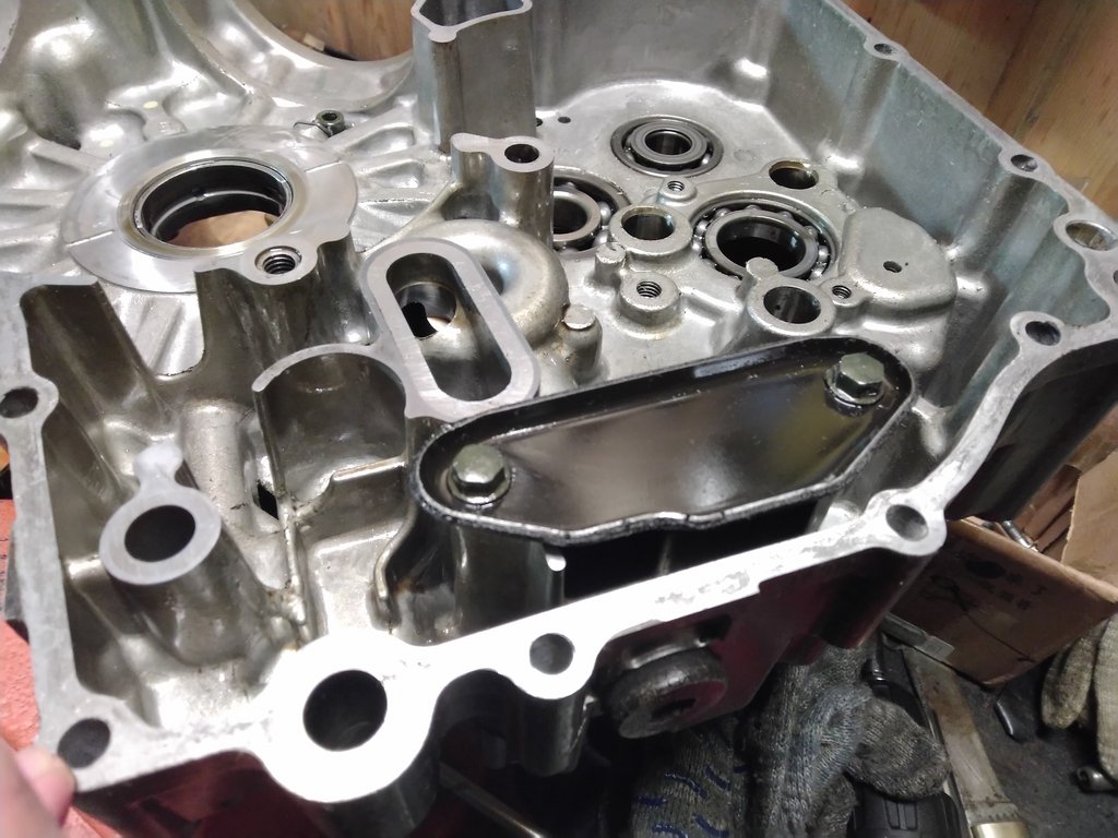

Бокс приемной сеточки масляного насоса, совмещенный с маслозаборником
Четко видно, что заборное окошко находится внизу, но практически в передней трети мотора, при козлении это окошко очень быстро оказывается в воздухе, поскольку все масло отливает в задний угол мотора.
Кстати, на фотке виден второй отломанный зуб шестерни, в области сливной пробки с корпуса приемной сеточки.
Возможный вариант доработки маслозаборника для вилли...
