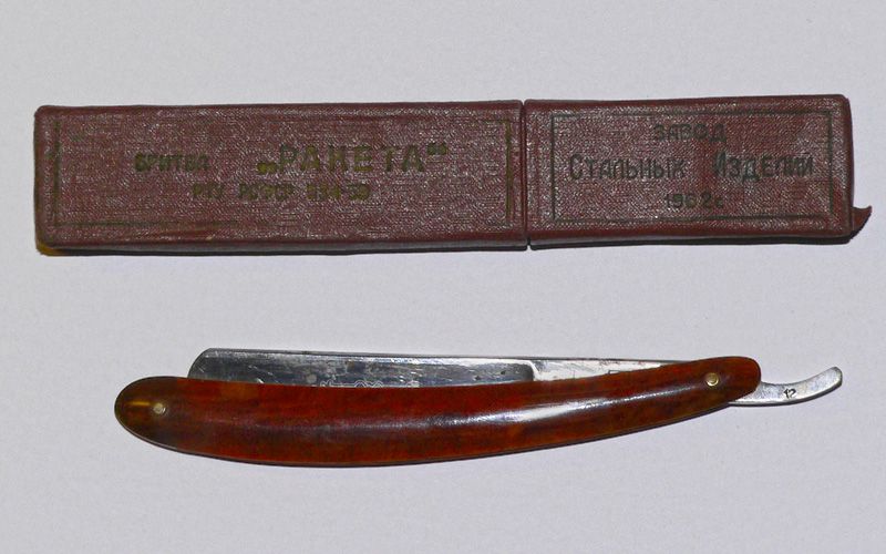

кстати, мне тут от отца досталась бритва моего деда - "Ракета" 1962г. Завод Стальных Изделий - теперь есть, чем на досуге заняться
