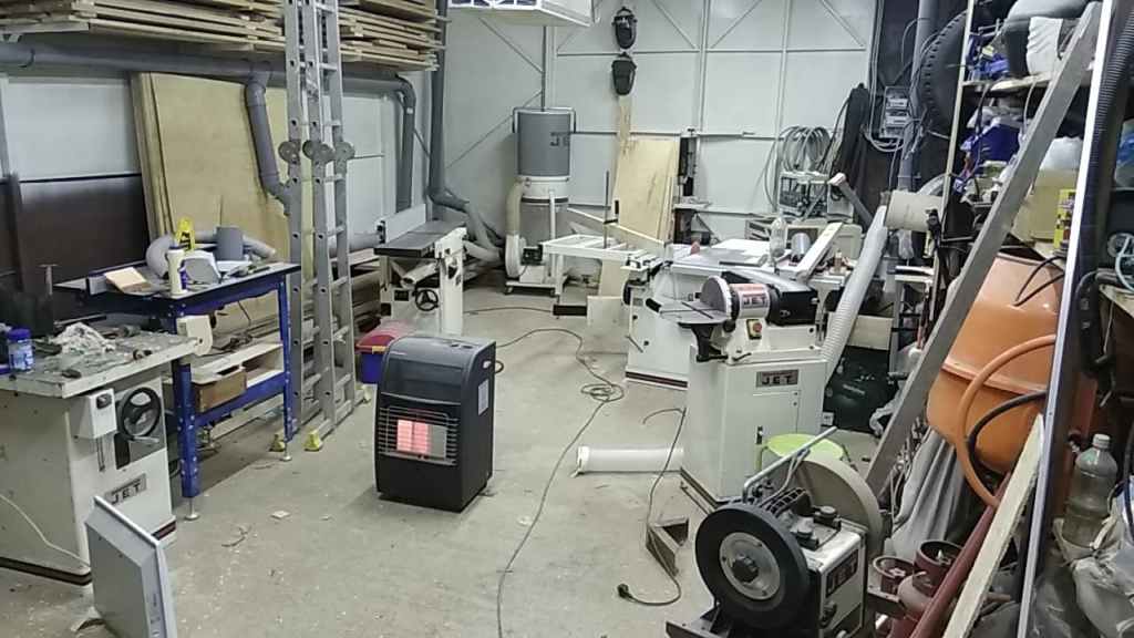

Ну и фото моей мастерской. Сейчас в процессе наполнения инструментом и изготовления приспособлений.

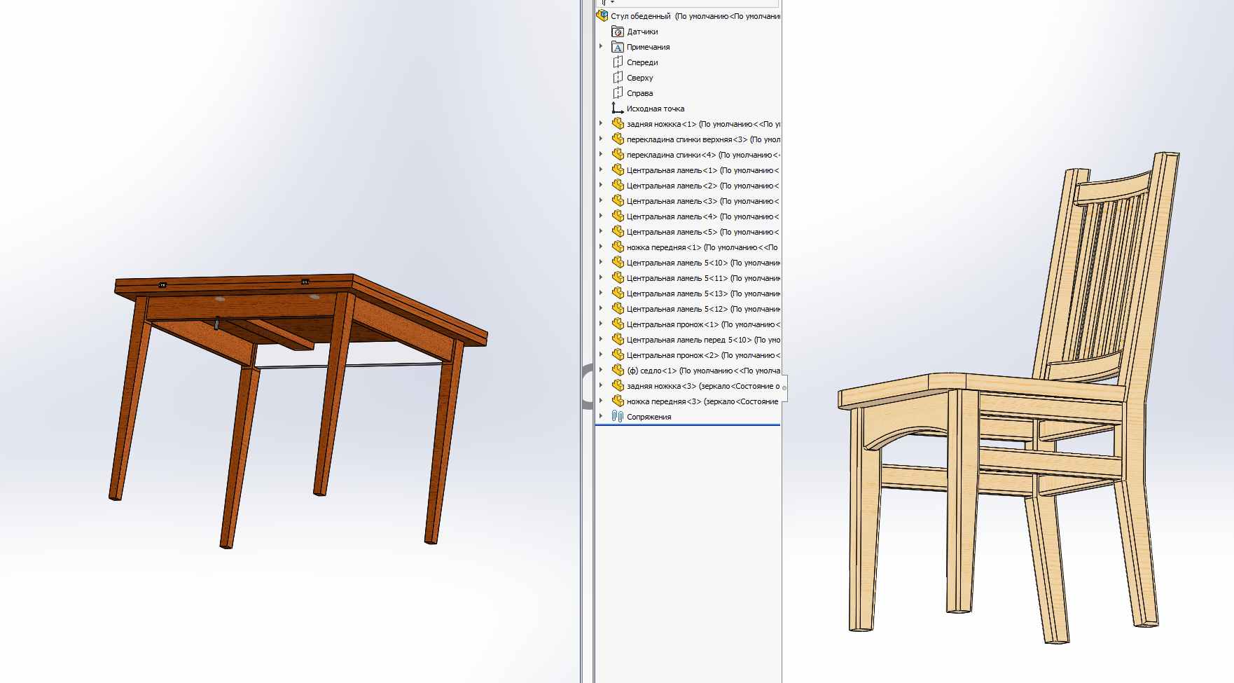

В планах расширение линейки. Как раз стул и стол будут делаться в ближайшем будущем (спроектированы уже).
