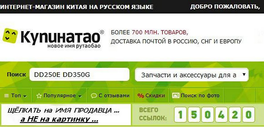

Когда оплачено...уже не поменять. Повнимательней там надо... перевод хреновый. Когда комплект - там и на фоте всё есть и в описании. И дополнение писать желательно. Когда им что-то не понятно в заказе..они запросы присылают. Но только в том случае... если что то в дополнении написал.
