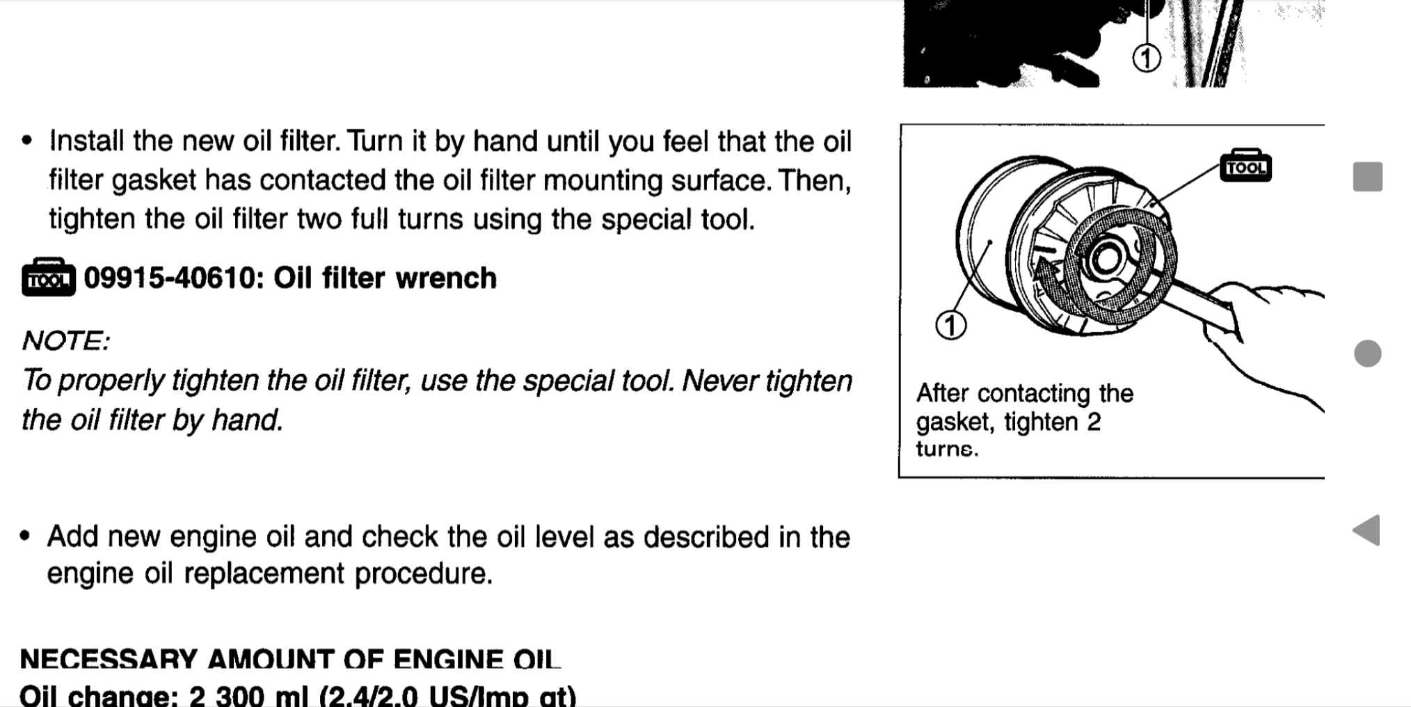

Еще кстати в моем сузучьем мануале написано, что не затягивать фильтр от руки а всегда затягивать ключом... Сначала от руки до упора в резинку, а потом два оборота ключом...

XPOH писал(а): Вс мар 28, 2021 09:46 а потом два оборота ключом...
2 ОБОРОТА!?
серьёзно?
Пруфф?
Там резинку выдавит за два оборота
Спорить не буду, выдавит так выдавит...

#540 Сообщение Yggy »
Спасибо!
Я неверно истолковал твою речь.
XPOH писал(а): Вс мар 28, 2021 09:46 Сначала от руки до упора в резинку
имеется в виду касание, что понятно теперь из картинки. В таком случае, конечно, из 2 оборотов 1,5 может прийтись на руки. И полуоборота дотяжки.
Всё верно, руки могут быть разные, а 2 оборота есть 2 оборота.
