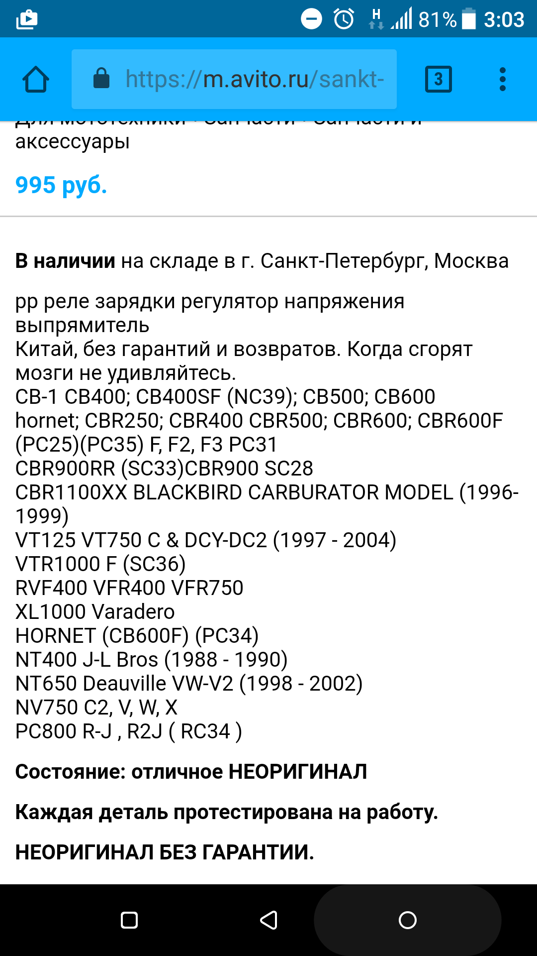

Да нету нифига. Вот только такое на авито продается.
Когда сгорфт мозги не удивляйтесь)) продавец от бога!))

Кибермозг писал(а):Да нету нифига. Вот только такое на авито продается.
А какого хоть года сибиха?
Вот такая маркировка на неоригинале для Хонды: SH 603-12.

Кибермозг писал(а):SF - 93 год
Можете пож-ста написать поподробнее, от какого скутера подходит (марка,модель)?
Я не шарю, что такое ТТР или сима))
Тебе без колхоза подойдёт РР с той маркировкой, что я в одном из предыдущих сообщений написала. Ищи свой мотоцикл в списке применимости при покупке...
С колхозом подойдёт любое РР для трёзфазного генератора с подходящими характеристиками (с 5 проводами). Другой вопрос, как и куда его крепить, если не влезет на штатное место.
Куда уж подробнее? TTR 250, ямаха. Гугл ведь есть у тебя?) Он точно шарит.)) Сразу говорю: это не будет просто.

Поставил короче самопальный РР. Все заработало.
