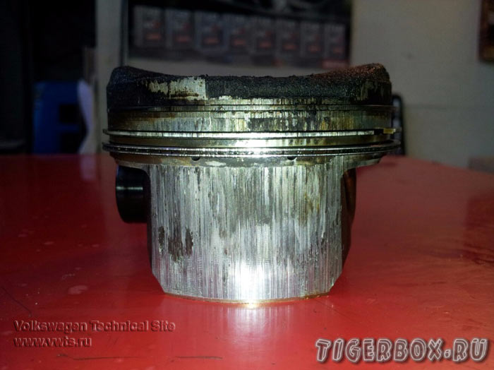

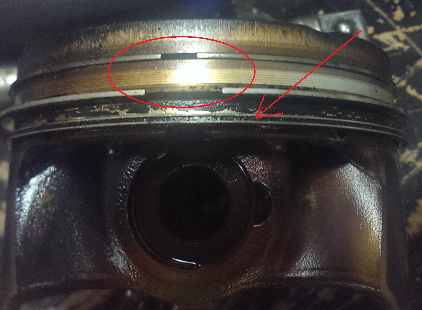

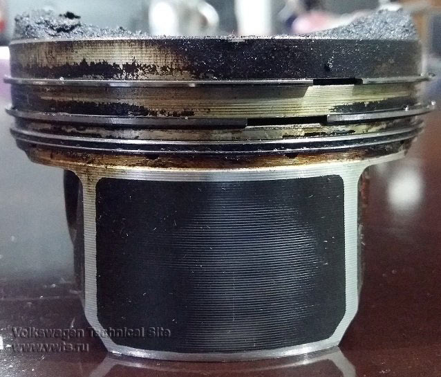

Что можно сказать про эти отверстия? Да, они немного больше чем отверстия маслосъёмных колец поршней 06H107065BS, но проблему с закоксовыванием это не решает, скорее, даёт некую временную отсрочку от ремонта.
Поршень DF с пробегом 100 тыс км. Конструктивные изменения поршней, связанные с переходом не безвтулочную верхнюю головку шатуна, снижение высоты компрессионных колец и площади юбки поршня стало родоначальником следующей проблемы - Перегрев поршня, который сопровождается следующей работой двигателя. ЭЭЭЭ.. Да это ещё с чугуниевыми цилиндрами. Щас уж и нет таких наверно.
http://vwts.ru/forum/index.php?showtopic=192986&st=220

Виталий писал(а):нету дырок - не беда. Их всегда можно сделать
https://www.drive2.ru/l/6378431/?fa821d ... %2FA%3D%3D
Добавлено спустя 2 минуты 16 секунд:
Смирись. Рано или поздно это случится))tandreo писал(а): проблему с закоксовыванием это не решает, скорее, даёт некую временную отсрочку от ремонта.

тонкие "современные" кольца или термически "подсели", или закоксованы и заблокированы в канавках (но и вариант, когда они такие с завода - безусловно возможен - сплошь и рядом): 7.Как уберечься лично мне?
Вовремя раскоксовывать двигатель, и (или) использовать масла из списка вверху блога с самого начала эксплуатации, а также менять масло не позднее(!) 400 моточасов (лучше раньше, о чем там же много чего написано). Если поршневая современного типоразмера и двигатель высокофорсирован (это моторы объемом до 2 литров и чем меньше, тем страшнее), то кольца все равно, так или иначе, когда-нибудь сядут от температуры. Но у вас есть все шансы продлить им жизнь в 2-3 раза, пускай совсем против физических параметров поршневой и не попрешь...

Да есть там они на всех двигателях. Только вот их количество и диаметр....как бы это сказать.... НИАЧЁМ.дядяваня писал(а):Если не будет отверстий в поршнях под кольцом, как на современных некоторых моторах , то там с любым маслом закоксуется.

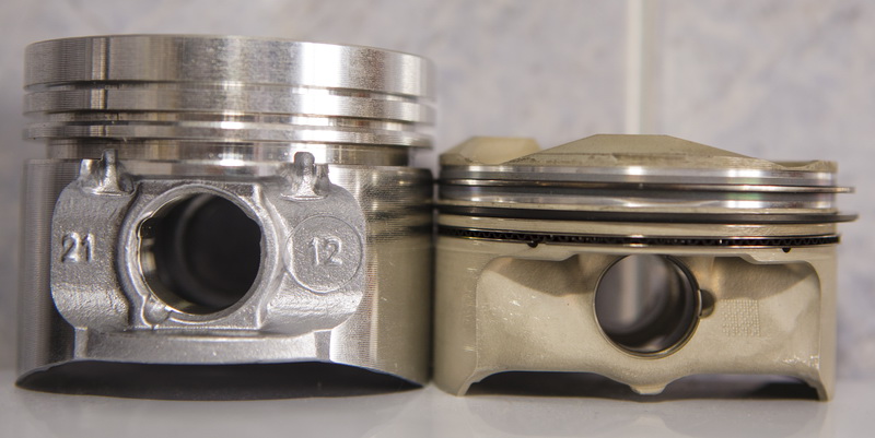

На 11000об у тебя линейная скорость поршня АЖ 23м\сек.!!!!!!XPOH писал(а):Ты какие двухстволки имеешь в виду?... У меня редлайн с 10 500, отсечка по зажиганию вроде на 11к. Кручу 8-9к почти всегда на разгоне... крейсер 6к... тошнилово 3-5к...
Это много. Как на формуле1. http://www.kolesa.ru/article/dlinnohodn ... ie-luchshe
Эксперименты инженеров-мотористов уже очень давно доказали, что классическая конструкция шатунно-поршневой группы выдерживает максимальную скорость порядка 17-23 м/с. И чем выше эта величина, тем скорее изнашивается мотор. Увеличить скорость поршня практически невозможно – самые облегченные гоночные двигатели Формулы-1 имели скорость порядка 23-25 м/с, и это безумно много.
Напомню у ваз на 5600об\мин линейная 15м\сек, св600 при 12000об\мин линейная 18м\сек.

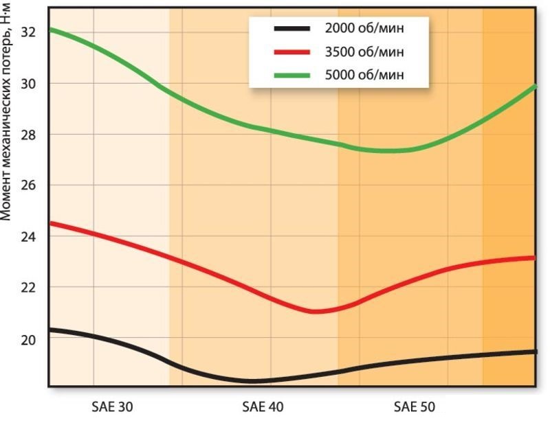

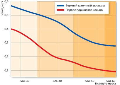

Да. От такой точно не поможет. Там похоже с маслицем пыль.maxys146 писал(а):А от такой уже ниxера. Ибо это уже не пыль...

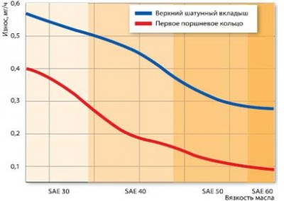

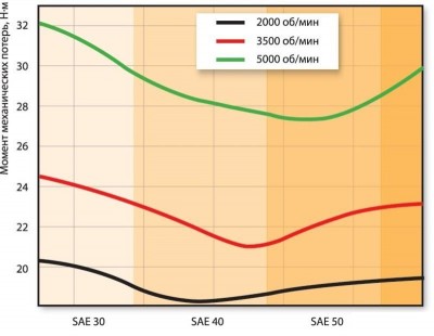

Влияние вязкостных качеств смазки на экономию топлива
Данный феномен объясняется довольно просто, если взять во внимание физические и химические свойства современных моторных масел. Чем более высокими антифрикционными качествами они обладают, тем меньшими будут потери, связанные с трением в двигателе. Чтобы обеспечить заданную мощность силового агрегата, в него можно меньше подавать топлива. Именно так достигается экономия в расходе горючего, и одновременно снижается уровень отходов горения рабочей смеси.
Добавлено спустя 1 час 22 минуты 14 секунд: Добавлено спустя 1 час 27 минут 27 секунд:
При этом по мере увеличения оборотов оптимум смещается в зону более высокой вязкости. Так, если мотор преимущественно работает на умеренных оборотах (2000-3000об/мин), характерных для эксплуатации в городе, то ближе всех к оптимуму масла вязкости SAE ХХW-40 (AIMOL Super HTS 5W-40, AIMOL LL Synth Plus 5W-40,10W-40). Зато выше 4000 об/мин оптимум сдвигается к классу вязкости SAE 5W-50 (AIMOL Sportline 5W-50) и даже SAE 10W-60 (AIMOL Sportline 10W-60).
А что с ресурсом? Если пренебречь пусковым износом, то зависимость проста – чем больше вязкость, тем меньше износ.

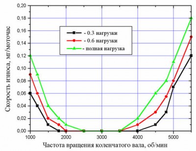

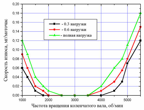

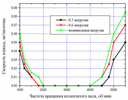

Так меняется средняя скорость износа первых поршневых колец двигателя при изменении режима работы
А так – вкладышей шатунных подшипников
http://wiki.zr.ru/%D0%98%D0%B7%D0%BD%D0 ... 0%BB%D1%8F
Это для ваз. Переводим обороты в линейную скорость поршня и получаем безизносные обороты для св 600 от 3600об/мин. - до 6300об\мин. На 6й это от 80 - до 140км\ч
Для SV 650 от 2600 об\мин до 4600об\мин. .........

А перекладка поршня?tandreo писал(а):Так меняется средняя скорость износа первых поршневых колец двигателя при изменении режима работы
- Виталий
- На форуме: 17 Лет 10 Месяцев 22 дней
- Сообщения: 19,444
- Имя: Виталий
Re: Мото и авто масло.
Перекладка поршня не влияет на износ? Линейная скорость это один фактор.tandreo писал(а):Что ты имеешь ввиду?
Но при уменьшении хода поршня уменьшается его высота. Нагрузка на точки опоры поршня больше. Самих перекладок больше.

Не знаю. Я же выложил не свои мысли, а чужие. Поэтому тут всё обсуждаемо.Виталий писал(а):Перекладка поршня не влияет на износ? Линейная скорость это один фактор.
Высота поршня не зависит от хода поршня кмк. Тут как конструкторы просчитают.
Удельная нагрузка на короткие поршня очевидно выше.
Количесво перекладок равно количеству оборотов.

Ну если взять n-ное количество двигателей и разделить их на 2 группы по принципу бОльший/меньший ход поршня, то в группе двигателей с меньшем ходом поршня будет меньшая высота поршня и соответственно наоборот.tandreo писал(а):Высота поршня не зависит от хода поршня кмк.
В теории, конечно можно и наоборот сделать(изготовить) двигатель. Но с меньшим ходом и большими оборотами идет стремление к меньшему весу поршня.
Добавлено спустя 1 минуту 15 секунд:
tandreo писал(а):Я же выложил не свои мысли, а чужие.
Чьи это мысли?tandreo писал(а):Это для ваз. Переводим обороты в линейную скорость поршня и получаем
