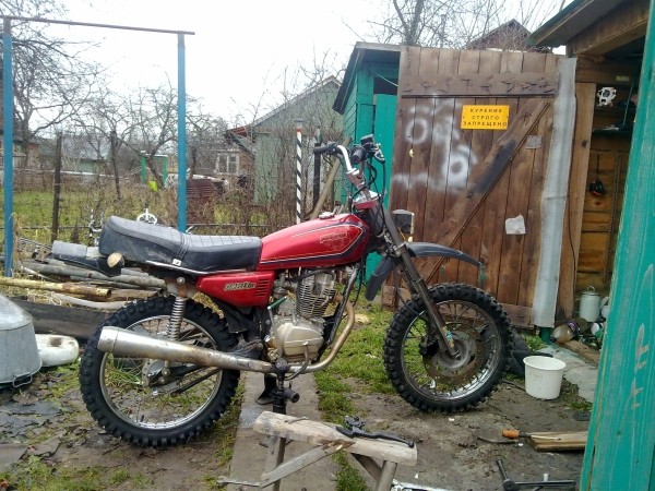

Я Симплеру до сих пор ничего не делал--ток вид изменил так как используется не для дороги а для грязи и внедорожья (ВРУ ТРИ СПИЦЫ ПОМЕНЯЛ ещё в первый год)
Уже четыре года ---два езжу круглый год

clutch писал(а):Ух нихрена себе ты кроссач из него замутил!!!
Зря ржёшь -Клёвый аппарат ----вон зырь -это ещё со старой вилкой правда----а с новой вааще круто скачет

SVAT да я не ржу я радуюсь просто, прикольный очень аппарат вышел!
Задумался о перестройке своего - все равно продавать жалко и особых денег за него не выручишь.
Расскажешь как перестроил свой? Я вижу там дисковый тормоз спереди, а вилка от чего?

clutch писал(а):SVAT да я не ржу я радуюсь просто, прикольный очень аппарат вышел!Задумался о перестройке своего - все равно продавать жалко и особых денег за него не выручишь.Расскажешь как перестроил свой? Я вижу там дисковый тормоз спереди, а вилка от чего?
Вилка Урал Вояж
