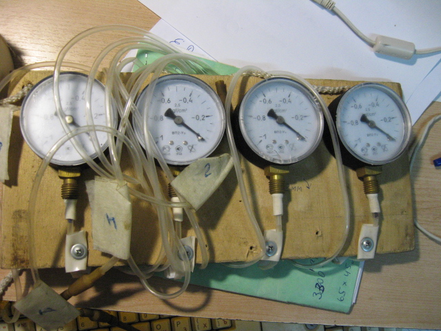

XPOH писал(а):либо чутка винтом качества забогатить, на четверть-полоборота одновременно все...
Я пробовал на св400 крутить винты качества. Очень они чувствительны.
Четверть только крутил и сразу заметно.
А есть у тебя синхронизатор?

tandreo писал(а):Синхронить не нужно, если не полностью делить и не крутить винты заслонок.
Я тоже так думал, засмеяли))) потом и сам разобрался. Синхронить нужно, причём не только карбы, но и дроссели на инжекторных.

Имею ввиду, что синхронить всё равно нужно. По пробегу просто. У меня раз в 12000км. После разборки тоже лучше проверить.
Huntress писал(а):А синхронизатор есть на Лескова в железяке. В красном чемоданчике, красивый такой, блестящий.
Не понравились мне стрелочные вакккумметры. Есть погрешность. Сделал жидкостный себе.

Если собираешся и дальше на многоцилиндровых мотах ездить, советую купить. По затратам окупится за 1 раз. И друзьям будешь синхронить.
У меня вообще самоделка. ;4 вакуумметра и 4 медицинские системы. Ну и переходники. Пожалуй переходники самое трудное из всего.

tandreo писал(а):У меня вообще самоделка. ;4 вакуумметра
Какие брал? Я свои выкинул, разброс слишком большой.
Добавлено спустя 46 секунд:
tandreo писал(а):А ну кажи . мож я тоже сделаю.
А чем стрелочный не нравиться?
стрелочные хорошие - очень дорогие. Заводские поверенные дорого стоят.

дядяваня писал(а):Какие брал? Я свои выкинул, разброс слишком большой.
Да дешовые. Да один из 4х не много не правильно казал. Я разобрал его и откалибровал по остальным.

tandreo писал(а): Да один из 4х не много не правильно казал.
там резьба 1/4 дюйма, можно резьбовые фитинги накрутить с цангами под трубку 1/4. Или 1/8 трубка, не помню. От фильтров питьевых трубки кароче.

дядяваня писал(а):там резьба 1/4 дюйма, можно резьбовые фитинги накрутить с цангами под трубку 1/4. Или 1/8 трубка, не помню. От фильтров питьевых трубки кароче.
Да надо бы трубки получше. ВП2-У марка.
Щас глянул. По мануалу разнобой допускается (св600) 30мм рт столба = 0,04кг/см2.
Одно деление на моих это 0,05кг\см2
