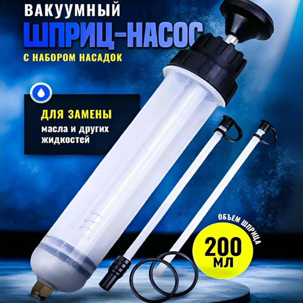

a911, Если ты про это
то да, неправильно выразился, правильно " пока не пойдет масло из верхнего окошка"

и о чем это говорит нам в контексте беседы? Что оно там обязательно есть или что не шприцуется? ))
[/quote]
И то, и это. И ещё даже то, что подшипники и шестерни этого редуктора обкатываются даже на нейтрали.
Всё в контексте вашего разговора про обкатку ))

Не очень понял - почему она там обязательно есть ,если там трансмиссионка )) может и не быть, ну или китайцы залили хз что , а не масло. Ну и это, шприцуется ,не гони ) или как ты , сверху вниз заливаешь? Это неправильно если че , надо снизу вверх, при помощи такого плана фигни
