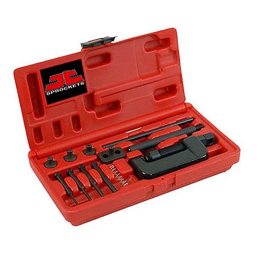

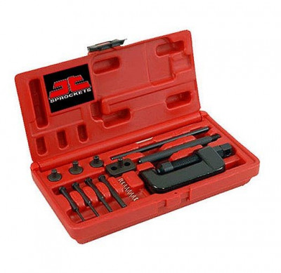

Посоветуйте инструмент для сборки-разборки цепи (520)
Здравствуйте. Посоветуйте инструмент для сборки и разборки мотоцепи. То, что находится в яндексе, или дешевое и по отзывам плохого качества, или стоит 15 000.
Есть за 4500 Инструмент для заклепки-расклепки цепи JT JTCTOOL1, но по виду он идентичен таким же дешевым наборам, про которые пишут, что они пластилиновые.
Да любую бери, выжимка цепи это второй по ненужности инструмент для любителя.
Болгаркой все снимают, а собирают через замок.
Комплект с фото я посоветовал челу в вмх чате- 3-4 раза расклепал кмс710 (это велосипедная цепь) и сдался...)
Хороших выжимок либо нет, либо они стоят столько, что проще купить гидравлический пресс тонн на 15 и оправку к нему, что бы хвостом от сверла выжимать пины...
Так что, ебаш болгаркой
Зачем на 520 цепь нужен вообще какой-то специнструмент? Там же продаются замки с защёлкой. Практически все цепи под этот типоразмер идут с защёлкой. Единственный нюанс, нужно аккуратно задавить щеку замка на место, для этого используется струбцинка с озона с двум подложенными гаечками. И штангенциркуль для контроля ширины получаемого звена. Необходимо обеспечить ширину замка точно такую же, как соседние звенья. Чтобы не передавить резиновые кольца. Дальше просто защёлка пассатижами ставится на место, и все.
Если нужно цепь именно расклепать, то есть попался на 520 цепь замок под расклёпку, то достаточно определённым образом подточенного дюбель-гвоздя, молотка и кувалды. Ну, это скорее редкость, замки под расклёпку идут на 525 и выше.
А разбирается цепь чисто болгаркой, потому что в любом случае ты не сможешь выдавить заклёпанный на заводе пин таким образом, чтобы не повредить щеку и сам пин. Плюс к тому там нужно совершенно невъебическое усилие, которое любой ручной расклёпкой ты вряд ли разовьёшь, скорее сломаешь расклёпку. Ну, то есть это без вариантов вообще, если тебе нужно именно разобрать цепь и потом собрать обратно, то ты спиливаешь одно звено болгаркой и потом вместо него, если тебе нужно собрать обратно, ставишь покупной замок.
Пин-то ты выжмешь, только его при этом придётся опилить сначала. Снять расклёпку. Потому что иначе он продавится сквозь щеку цепи и повредит её. Я со всеми этими мелочами столкнулся, когда работал с цепью грм, которую нужно было сначала разъединить, а потом соединить обратно. Очень внимательно нужно к этому относиться.Самоделкин96 писал(а): Сб июл 11, 2026 02:08 проще купить гидравлический пресс тонн на 15 и оправку к нему, что бы хвостом от сверла выжимать пины...
