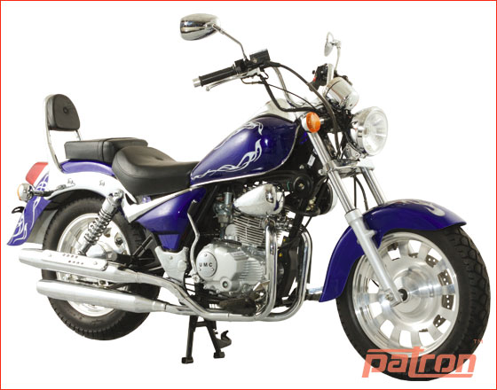

В начале сезона купил поучиться нового китайца patron indigo 150.Поездил и не сразу обнаружил на нем следующую проблему:
Когда двигатель хорошо прогреется(это примерно после 15 км пробега на скорости 90) про отпускании сцепления(в момент сцепления) в двигателе возникает глухой короткий ударный звук и есть вибрация от удара. Притом чем боллее не равна скорость вращения коленвала и колеса удар сильнее!Т.е. максимальные удары возникают когда отпускаешь сцепление при переключении на пониженную передачу(тормоз движком).Даже если отпускать сцепу очень плавно удар есть! Хотя пока движек прогрелся не сильно(т.е до 15 км) торможение движком отрабатывает отлично, отпускаю сцепление и двигатель сбрасывает обороты без ударов!сейчас общий пробег уже 5000 км
ЧТО это может быть за проблема?Может кто сталкивался с подобным?
