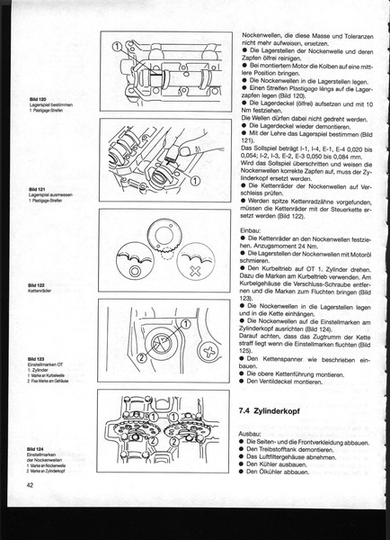

Считаться полноценным байкером не могу!!, т.к. не могу запустить своего коня. Помогите советом пжлста!!! Опыт ремонта 4х колесного транспорта имеется, но с мото своя специфика. Имеется фзр 1000 90го года, его ремонтная история покрыта мраком, компрессия по 2,5 - 3 остальное дует в карбы. Метки на валах вроде в норме, но я не уверен. в мануалах не могу понять где метка коленвала. Заранее спасибо!!!!1

Метки положения коленвала, как правило там, где датчик Холла. Но по данной модели точно не скажу.

Помоему проще найти это окошко на картере, чем так моск ипать.Talamaur писал(а):Метки на валах вроде в норме, но я не уверен. в мануалах не могу понять где метка коленвала.

Привет! Метку на коленвалу смотри открутив пробку на картере, под ней увидишь подписанные метки, также метки есть на распредвалах, присмотрись внимательно (там где крепиться звезда к распреду, точка выколота) и на крышках прижимающих распредвалы - риска

Крути колено до буквы Т так же в этот момент смотри метки на распредвалах.
если метки сходятся скидывай головуи смотрипо месту. там и цилиндры увидишь и поршня...Для головы понадобится хороший мощный шестигранник помоему на 6 , им откручивается голова...
