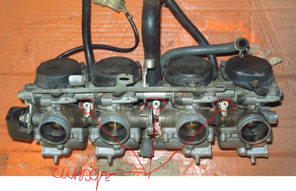

Ребята подскажите пож-та, где на этом карбе винты синхронизации находятся

сверху бы сфоткал ещё.

#12 Сообщение Step_ »
между карбами. а вообще, имхо, не надо лезть если не понимаешь процесса ;-)

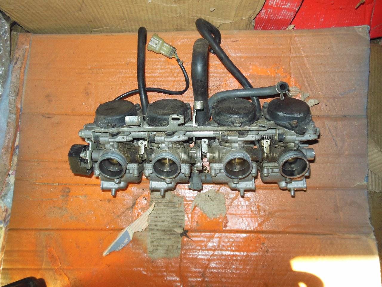

Gadis08 писал(а):Ребята подскажите пож-та, где на этом карбе винты синхронизации находятся
фото 2, вид возьми чуть сверху, там их три штуки они синхронизируют соседние карбы

#15 Сообщение XPOH »
Вотэтта... :blush2:
