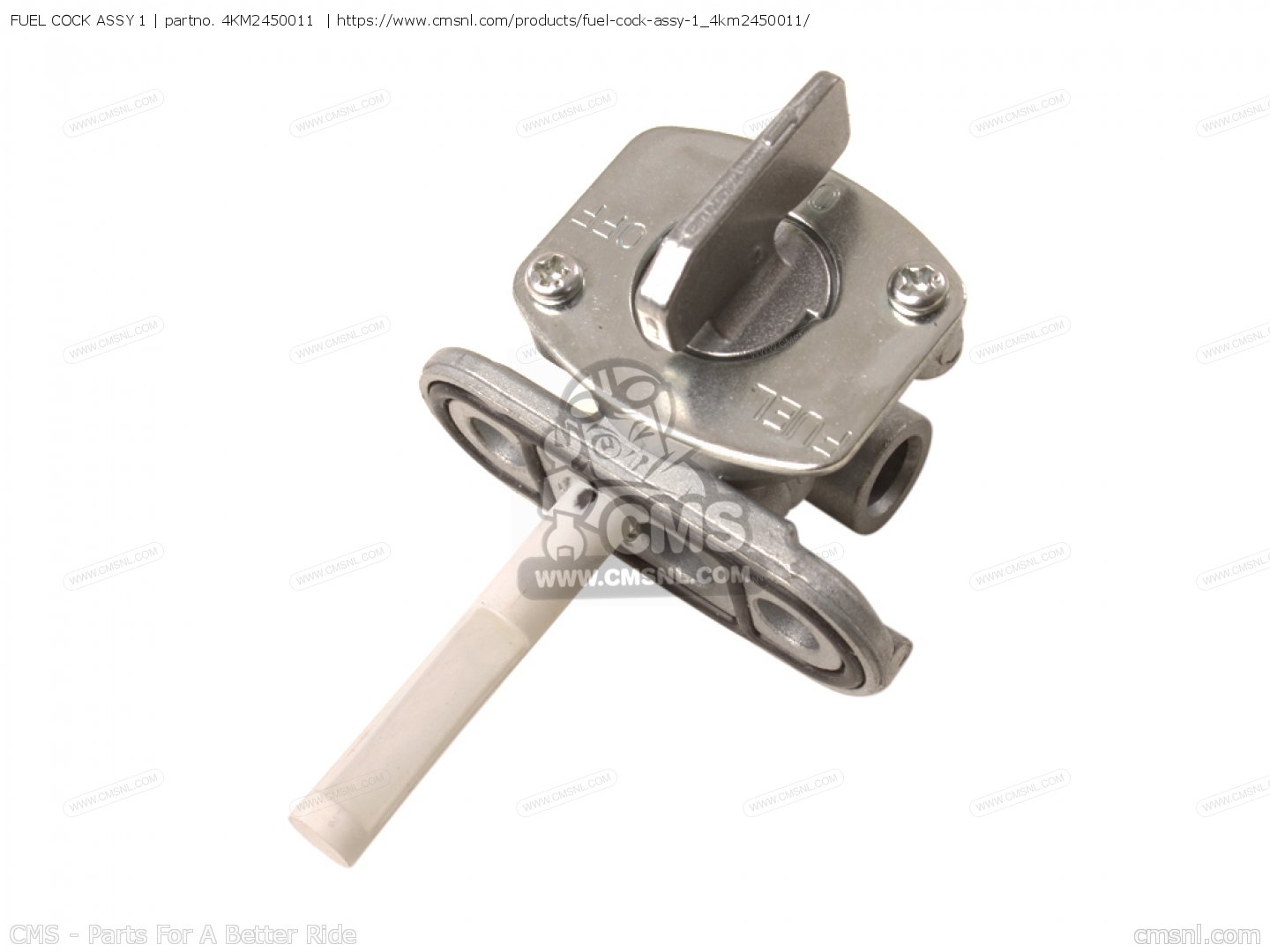

Привет всем, прощу совета.
У меня R1 99 года. Под баком находится переключатель топлива. Но на этом переключателе нет резерва. Подскажите где находится переключатель резерва, хотя есть подозрения, что этот элемент изменили, когда строили под трек. На мегазипе не нашел номер детальки. Буду очень признателен.
Чуть чуть конкретики. Под баком нашел переключатель. У него 2 режима On и off. По часам расположены на 3 часа и 6. Больше никуда не крутятся. А так как купил его с переделанной приборкой и ставили ее в мистер мото, то на мото нет датчика топлива( ни уровня, ни лампочки) и резерв необходдим как воздух, так как очень боязно ездить, уже 2 раза вставал с пустым баком.

dimilian писал(а): У него 2 режима On и off. По часам расположены на 3 часа и 6.
отсюда следует что положения "резерв" нету и в другом месте быть не может
для выхода из положения - подбирать кран с резервом
по мегазипу так и идет - без резерва
http://www.megazip.ru/zapchasti-dlya-mo ... /tank-fuel
http://images.cmsnl.com/img/products/4k ... 2_ca24.jpg
нужно такой
http://www.avito.ru/moskva/zapchasti_i_ ... _124229167

Ясно, спасибо большое за подробный ответ. Собственно сам вопрос назрел, потому что по ттх пишут, что резервный бак есть. Но видимо есть, да включен всегда )
