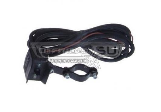

Приветствую! Хочу вывести отдельную кнопку включения ПТФ на руль. Посоветуйте пожалуйста варианты и фотки, если есть. Дайте ссылки где купить. Мерси заранее :good:

http://www.chipdip.ru/catalog/switches-buttons/
В фаре мощность лампы оцени, а то микрик может сдохнуть от нагрузки.
И предохранитель не забудь воткнуть.

простое подключение через 4 контактное реле-кнопка-любая

Вариантов в принципе три.
1) купить на али или в магазинах запчастей пит байков.
плюсы - цена, простая установка
минусы - качество, внешний вид хуже родных пультов, может смотрется нелепо на руле с уже имеющимися пультами
2) выключатель от АTV
Плюсы - водонепроничаемый, надежный
Минусы - опять внешний вид, но может оказаться брутальным и соответственно гораздо лучше первого варианта
3) изготовить кронштейн и поставить водонепроницаемый тумблер
в принципе должно получиться как во втором варианте, но есть простор для подгонки "под себя"

Спасибо! Алишный вариант уже ближе к цели. А нет там, чтобы без значка включения аварийки?
И как он на практике с точки зрения водонепроницаемости?
Можно ссылку на последний вариант с On-Off
Последний раз редактировалось forester99 Вт янв 06, 2015 00:28, всего редактировалось 1 раз.
На форуме: 17 Лет 9 Месяцев 14 дней
Re: Посоветуйте отдельный выключатель ПТФ на руль
#7 Сообщение Виталий »
forester99 писал(а): А нет там, чтобы без значка включения аварийки?И как он на практике с точки зрения водонепроницаемости?
есть.
если через реле (нужно через реле в любом случае)
то будет мокнуть, но работать.
при самых ужасных условиях на сезон хватит.

В итоге, кнопку купил за 16 евро на Луисе. Очень достойный вариант

keidg_ писал(а):простое подключение через 4 контактное реле-кнопка-любая
поддерживаю, самый надежный вариант
