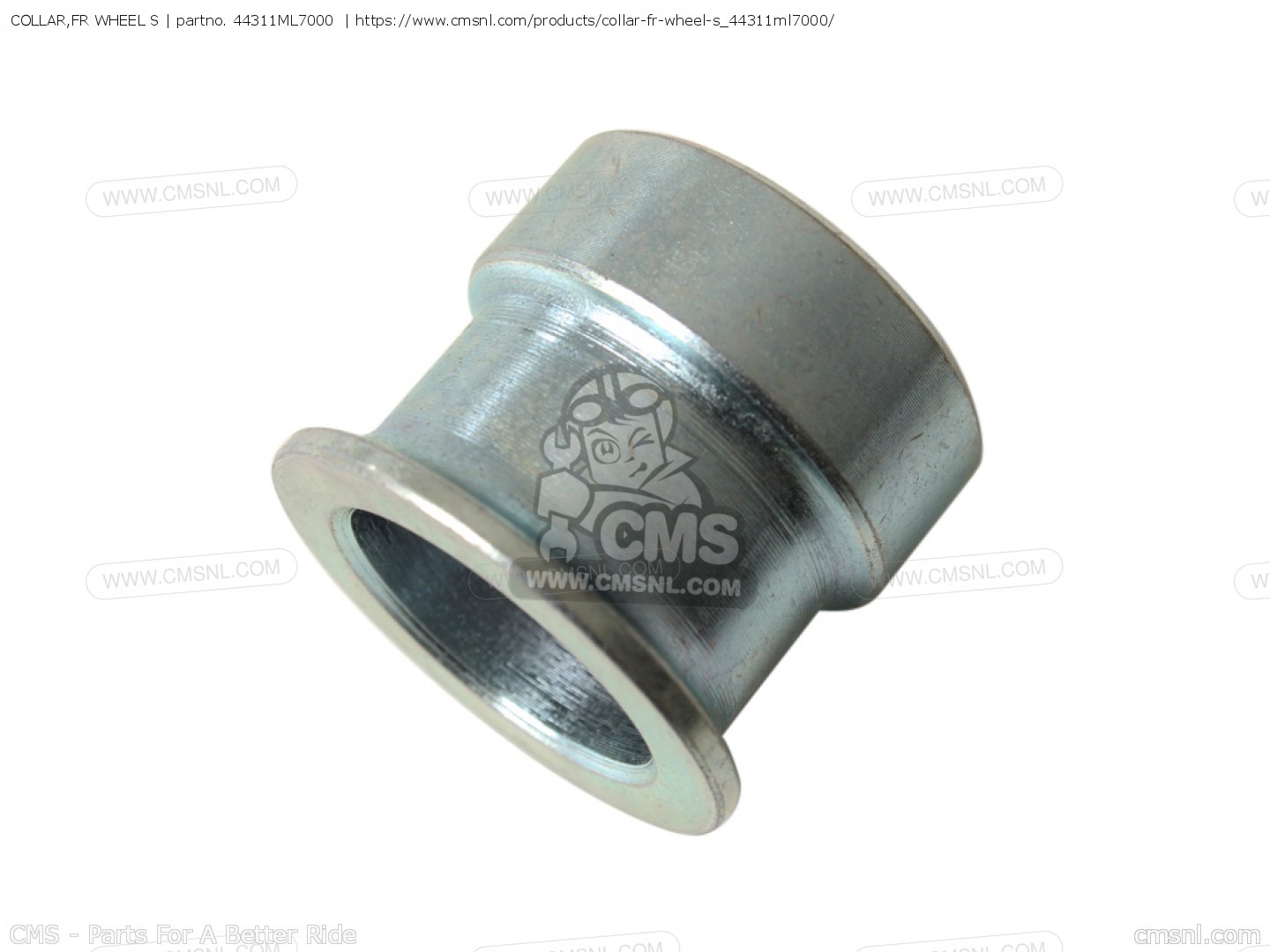

Всем привет, чинил свой honda ntv650, достался от товарища. Начал собирать переднее колесо, оказалось не хватает вот этой "фигни" как на ссылке http://ideashunter.ru/shayba.jpg
Стоит она походу не мало, может есть возможность замену найти или купить не за дорого?

выясняй размеры и к токарю это дистанционная втулка можно временно шайбами набрать главное что бы в сальник колеса вошли и уперлись в подшипник

slava32 Спасибо, я уже подумывал, но я размеры на знаю ( Может можно на глаз сделать, чтобы просто перья ровно стояли? И еще там сужения нет, просто ровная трубка?

Да просто ровная если перья не гнутые то собери без нее и замерь расстояние от подшипника колеса до пера и при этом тормозной диск должен проходить по средине суппорта, ось должна быть в пере по риску на ней
И соответственно после сборки затяжку 6кг и проверь что колесо по суппортам по средине стоит

эта новая оригинальная фигня стоит 1000р
по форме не очень простая ибо имеет утоньшения (к токарю лучше с образцом)
шайбы не советую

В каком месте она имеет утоньшения ?) Тогда просто замерить растояние между центрами в верхней части и нижней части перьев

Неужели не стрёмно заниматься колхозом в подобном узле?
Не, понятно, что руль можно заменить водопроводной трубой, а вместо фары примотать фонарик, но если одна втулка, которая участвует в узле, который имеет отношение к безопасности, "Стоит она походу не мало" - то зачем покупать мотоцикл?
ТС, не занимайся идиотизмом, закажи на экзисте/мегазипе и поставь оригинал.

А то, что многие перетягивать оси не кого не волнует ?)) на бмв они алюминиевые эти втулки и тянут так что их плющит !!

уговорили ) закажу оригинальную, 3 недели правда ждать надо, пока на мопеде покатаюсь )))) может найдется еще, в гараже надо прибраться ...

на разборах посмотри, наверняка от какой хонды подойдет. по номеру посмотри к чему еще подходит и ищи

бугога! а в чем колхоз? то, что кусок стали будет проточен на станке марки 16к20, например, вручную а не на таком, как японии точили? кстати отечественные кроссмены спайсеры сами точат ибо аллюминиевые они и изнашиваются быстро, а платить по 1000р за такую деталь-это надо сильно упороться
для этой детали нужно знать диаметры (внутренний чтоб ось прошла с небольшим зазором, наружний-по диаметру сальника посмотреть, ну и высоту втулки рассчитать придется, либо спросить размер у владельцев мотоциклов, где эта втулка применяется -а таких дофига вылезает)

Какой конкретно ntv650 ? Год/мофидикация?

да, именно в этом и колхоз, точить вручную деталь в одном экземпляре, которая в оригинале стоит меньше 1000 рублей.
кроссмены это спортсмены, профи, которые половину агрегатов дорабатывают под себя, это никакого отношения не имеет к гражданскому использованию ТС.
