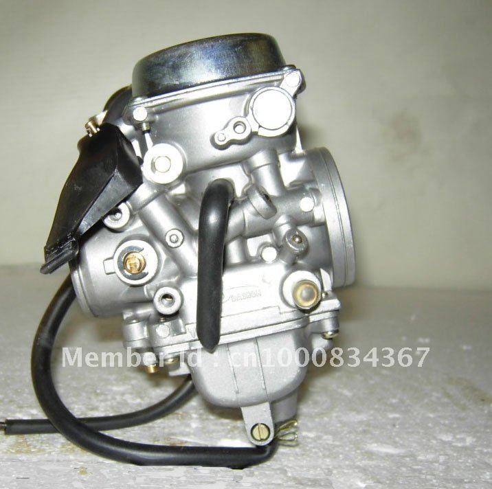

День добрый.
Имеется Stels 400 Enduro.
Карб DASHUN 11501
Проблема: провал при малом открытии газа.
Симптомы:
Газ закрыт, ХХ 1800, ровные, всё ок
Газ открыт на 5%, обороты в районе 3тыс, ровные нормальные.
Газ открыт 5-15%, обороты падают до 2тыс, неровные, плавающие, может заглохнуть.
Открываем плавно газ больше 15%, обороты резко прыгают на 5-6тыс, снова ровные, отклик на газ отличный.
То есть получается какой-то полный провал на 5-15%
Карб идеально чистый, жиклеры родные и без засоров.
Что сделано: Опущена игла на 1 деление т.к. обеднить смесь до нормальной винтом не получилось.
Нагар на свече как в учебнике.
В чем может быть проблема? Сразу подозрения на мембрану , но она без повреждений, поставить ее неправильно вроде невозможно.
Буду признателен за версии.

Где-то подсос воздуха.

я не очень разбираюсь, но у меня похожее было на древнем опеле. так там прокладка одна рассыпалась и через неё подсасывало атмосферу.

Я за подсос воздуха тоже. И за проверку уровня поплавка

При разной степени открытия газа качество регулируется в разных местах.(винт качества, уровень в поплавковой камере, диаметр главного жиклёра, может ещё что) Погуглите чем регулируется в вашем случае в пределах 5-15%.

Вот я тоже к этому склоняюсь. Имеется в виду подсос между карбом и цилиндром? Не думаю что воздухан так шибко может влиять... Пока это единственная версия.
Бугагашка писал(а):И за проверку уровня поплавка
Поплавок поплавокает, клапан клапает, это тоже проверял.
Lurker-beta писал(а):При разной степени открытия газа качество регулируется в разных местах.(винт качества, уровень в поплавковой камере, диаметр главного жиклёра, может ещё что) Погуглите чем регулируется в вашем случае в пределах 5-15%.
В низу винтом и жиклером хх. Жиклер чистый, стоковый.

Ещё такая мысль дикая: 15 град, это примерно тот угол газа при котором отключается богатилка для холодных пусков. Может проблема в механизме привода заслонки и богатилки (ну где-то там). Может люфт какой, который усугубляется моментом когда богатилка должна отключаться. Ну это я так, чисто разговор поддержать.
А заводится нормально?

maxys146 писал(а): Не думаю что воздухан так шибко может влиять... Пока это единственная версия.
А ты брызни чем нить типа очистителя карбов в аэрозоли, в пространство между карбом и цилиндром и сразу поймешь сосет или нет.

Проверит на подсос воздуха и настравивать с закрытым аербоксом.
Промыть и продуть все каналы в полностью разобраном карбе, иглу наоборот поднять

Бугагашка писал(а):Ещё такая мысль дикая: 15 град, это примерно тот угол газа при котором отключается богатилка для холодных пусков. Может проблема в механизме привода заслонки и богатилки (ну где-то там). Может люфт какой, который усугубляется моментом когда богатилка должна отключаться. Ну это я так, чисто разговор поддержать.
Богатилка? Подсос что-ли? Так там не электроклапан даже, ручной подсос.
Бугагашка писал(а):А заводится нормально?
На холодную с открытым подсосом у слегка открытым газом заводится легко, минута работы в таком режиме, закрываю подсос и дальше на ХХ работает ровно. На холодную я имею в виду при температурах от -15. Горячий заводится с полоборота стартера.
Serega iz Nvmskovska писал(а):А ты брызни чем нить типа очистителя карбов в аэрозоли, в пространство между карбом и цилиндром и сразу поймешь сосет или нет.
Это и собираюсь сделать, только керосином скорее.
SaSh'ok писал(а):Проверит на подсос воздуха
В планах
SaSh'ok писал(а):настравивать с закрытым аербоксом.
Так и есть, настраивал с закрытым.
SaSh'ok писал(а):Промыть и продуть все каналы в полностью разобраном карбе
Уже.
SaSh'ok писал(а):иглу наоборот поднять
С поднятой иглой не могу настроить смесь винтом качества. Она богатая при полностью закрученом болте.

maxys146 писал(а):Это и собираюсь сделать, только керосином скорее.
Нужно наоборот, более легкоиспаряющейся жидкостью, тогда уж бензом из цветочного пульверизатора

Serega iz Nvmskovska писал(а):Нужно наоборот, более легкоиспаряющейся жидкостью, тогда уж бензом из цветочного пульверизатора
Зачем? Из шприца на стык карба и этого, как его, впускной фигни, из головы вылетело)))
ХХ в принципе ровный, будет понятно если где-то сосёт.
P.S. Бензом страшно)

maxys146 писал(а):В низу винтом и жиклером хх. Жиклер чистый, стоковый.
5-15 это уже не совсем низ.
Но то, что это близко к низу может объяснять проблемы с настройкой смеси на хх.
