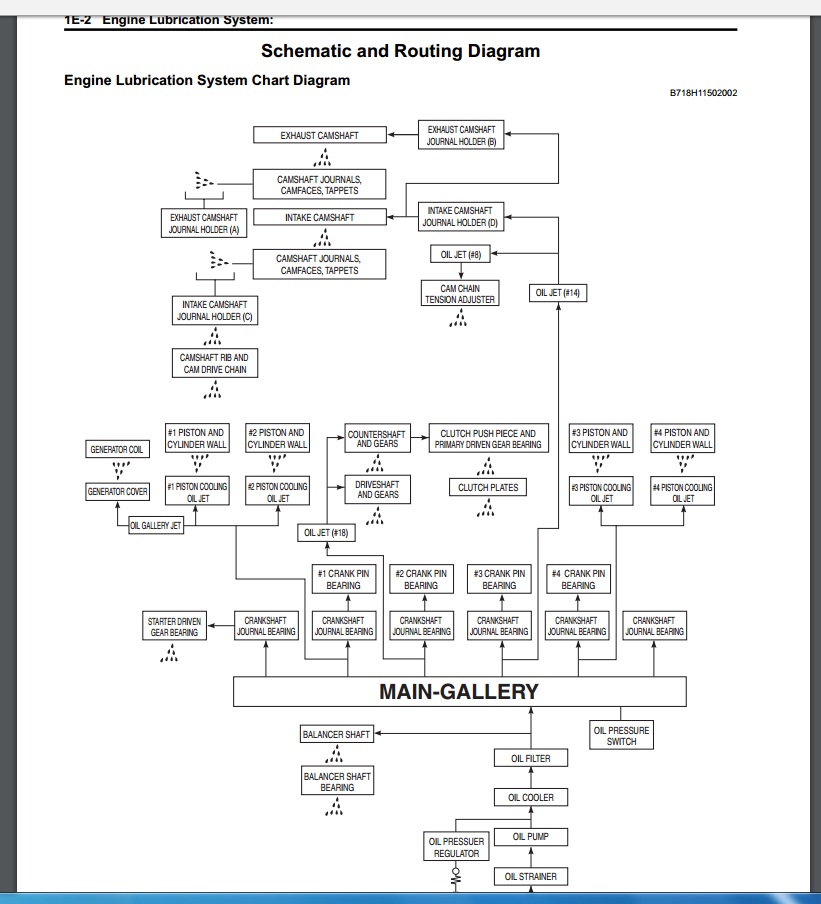

Из всего процитированного сварим кашу, ибо большинство мыслей - глупость либо частный случай.
Но сначала компот. Все ответы лежат в устройстве мотора.
На каких оборотах лучше ездить.
Коробка передач смазывается разбрызгиванием, а именно разбрызгиванием шестернями вала, который находится ниже. И обычно ниже находится первичный вал. Отсюда вывод, на большинстве моторов коробка смазывается тем лучше, чем выше обороты коленвала и смазывание деталей коробки всецело зависит от оборотов и почти не зависит от скорости. Если оба вала коробки чиркают своими шестеренками по маслу, то это идеальный вариант в плане качества смазывания. Износ коробки в первую очередь связан с недостатком смазки, отсюда вывод, на большинстве мотоциклов коробка меньше всего изнашивается на высоких оборотах. По этому самый неблагоприятный режим для коробки - длительная езда внатяг на низких оборотах. Этот режим не смертельный, но хотя бы иногда надо перегазовывать.
Но езда в районе отсечки тоже не полезна - это повышенная нагрузка и износ для ЦПГ. Причем ремонт ЦПГ часто дороже ремонта коробки на мопедах.

А реально ли таких моторов большинство?XPOH писал(а):Коробка передач смазывается разбрызгиванием, а именно разбрызгиванием шестернями вала, который находится ниже.
У меня не так, на многих мотах с которыми сталкивался тоже масло принудительно подается.
Диаграмму бандита тоже прилагаю.
