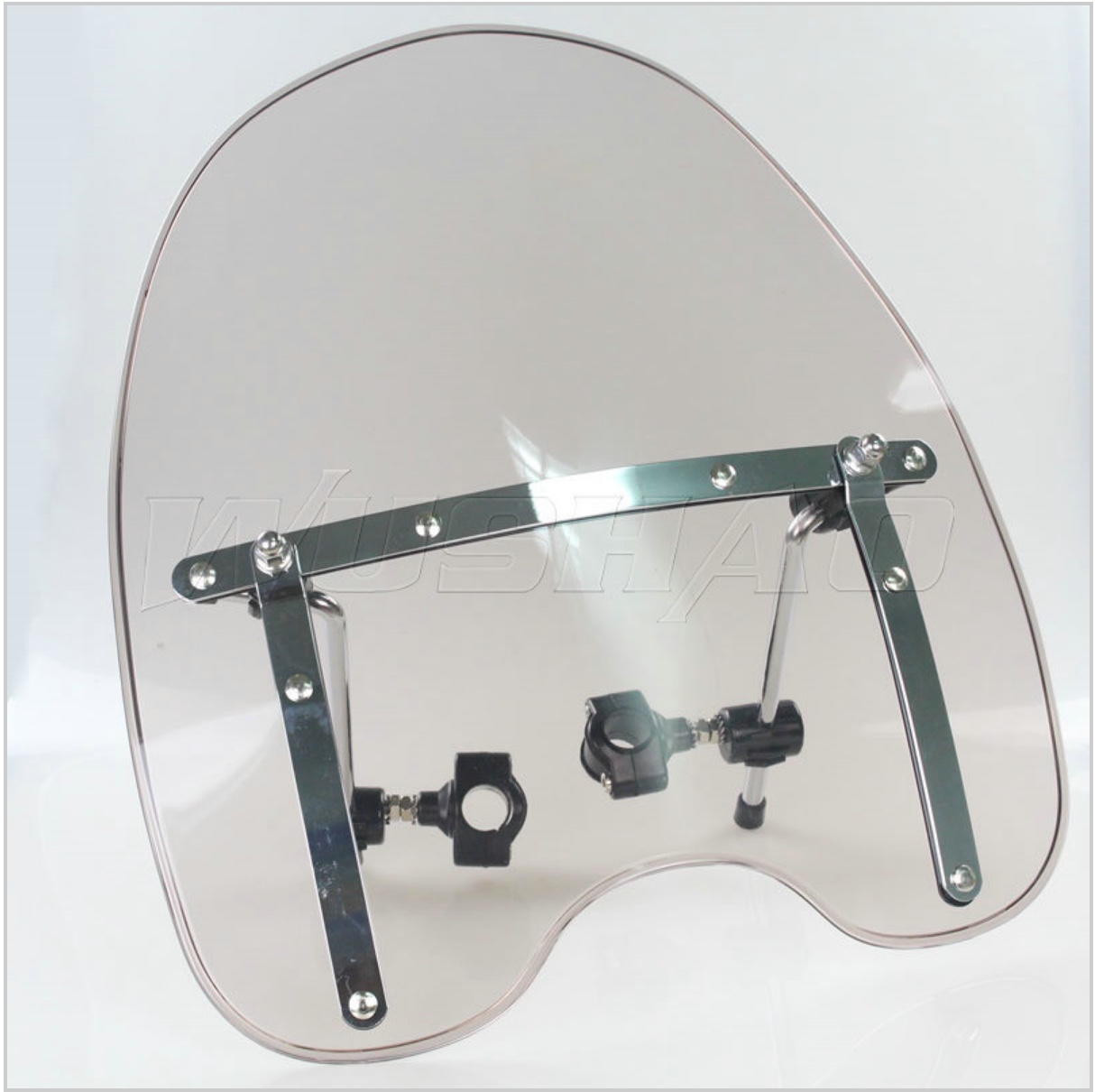

Добрый день. Первый сезон катаю на Вулкан900Кастом, в городе всё замечательно, но выезжая на трассу начинается дискомфорт от встречного ветра.
Для всякого рода "путешествий" решил приобрести ветровик. Естественно искал недорогой и набрёл на алиэкспресс.
Там как я понял продаются универсальные на большинство моделей.
Вот только смущает крепление стекла .... оно крепится только к рулю и там же регулируется его наклон?
Низ ветровика ни как не закреплён и упирается в вилку?
Если у кого нибудь был опыт с такими товарами ... расскажите пожалуйста.

У меня такое стекло стояло на VN800. Было как-бы финским, Visma.
Держится на низких и средних скоростях надежно.
Проблем, для меня, было несколько:
1). Маловато мне по росту (187 см). Поток воздуха отсекался в лоб шлема. Не сильно существенно в сравнении с тем, что с ним на трассе было значительно лучше, чем без него;
2). На скоростях 130+ стекло незначительно ложилось под потоком встречного воздуха. Да и любой толчок от неровностей дороги в переднюю вилку укладывал стекло. Опять же: отклонение несущественное, буквально 1-2 см на себя, если по верхнему ребру стекла;
3). Стекло на руль крепится 2-мя пластиковыми хомутами. В хомуты завальцованы металлические втулки, в которые уже вкручиваются болты. Если перетянуть, то болты вытаскивают втулки из пластика хомута. Нужно найти баланс.).
В итоге, я его одевал только на загородный трафик. В городе катал голым чопиром. Но это мои тараканы: не люблю обвешанные чопиры.
За цену в 1/2-1/3 какого-нибудь пуига - вполне годный вариант.

Учитывая что мой рост 176 см и скорость на трассе 110 км/ч, думаю для меня этот вариант оптимален. Пошёл покупать)

Посмотри это, например, разница небольшая, а крепления разные.
https://bikeland.ru/directory/tyuning_i ... steklo_10/
(Но лучше уточнить, это цена только за стекло или стекло+крепеж.)

Barabas Да, крепление смотрится посерьёзнее. Задал вопрос по комплекту, завтра надеюсь ответят.
