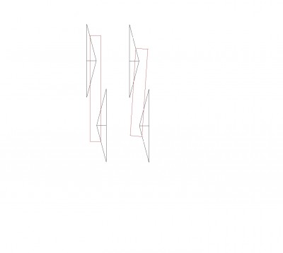

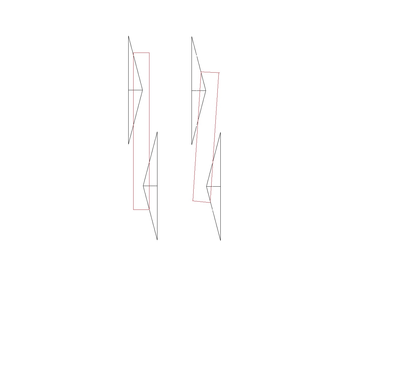

Импеллер, я еще забыл сказать. Конструкция вариатора такова, что изменение длины ремня неизбежно ведет к перекосу ремня. Тк на переднем левая тарелка статичеа, а на заднем правая.
Возможно на определенном радиусе перекос таков, что ремень начинает наскакивать на тарелку.

НА всякий случай
Вот схема вариатора
А вот что происходит при укорачивании ремня без регулировки шкива.
