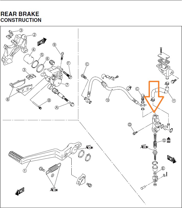

Что я делал: открутил бачок с тормозной жидкостью и с помощью шприца откачал старую жидкость. Залили новую тормозную жидкость и стал прокачивать. Подсоединил предварительно к штуцеру шланг. Какое-то время старая жидкость уходила и всё шло по маслу, но в какой-то момент лапка тормоза стала очень тугой( каменной, не мог нажать вообще). Думал проблема в главном цилиндре (фото 1), снял его и проверил на работоспособность. Всё отлично работало(двигался в вверх и вниз) и жидкость вытекала из отверстия( Фото 2). Собрав главный цилиндр на место, какое-то время смог опять прокачивать тормоза, но это было очень тяжело, лапка тормоза была очень тугой но хоть двигалась. Какую-то часть жидкости я прокачал, но потом лапка опять встала. Подскажите в чём может быть проблема ? Может попала грязь и она не может пройти через эти мелкие отверстия, либо в чём может быть проблема ? Спасибо за ваше время.

В том то и дело что жидкость из главного цилиндра уходит если приоткрыть болт(выходит из отверстия которое над цилиндром, я отметил стрелочкой на фото 2). А как только делаешь систему вновь герметичной, всё лапка каменная.
