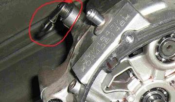

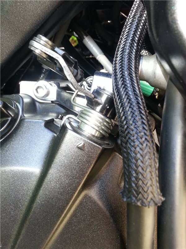

Вот как эта пружинка выглядит на фазере, у меня примерно так же.
Может просто ее заменить?

*VVS* писал(а):Вот как эта пружинка выглядит на фазере, у меня примерно так же.
Пружинка либо тянет, либо в крайнем положении болтается.
Болтается - регулировать/менять
Сидит плотно - значит с ней все хорошо
Лично я все пружинки/зеркала раз в месяц обрызгиваю силиконом.. грязи не добавляет, а не скрипит и работает.
