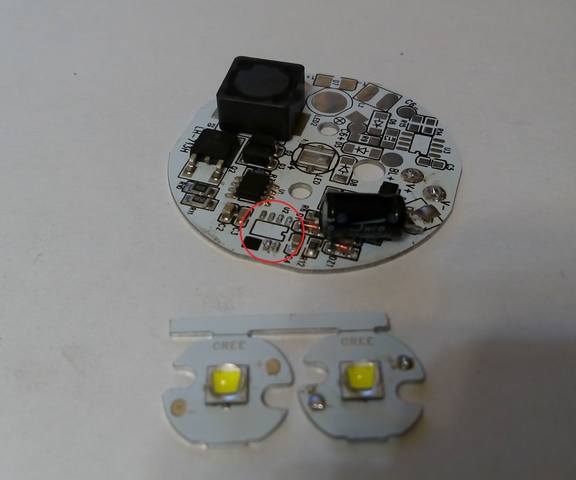

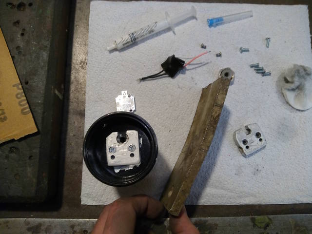

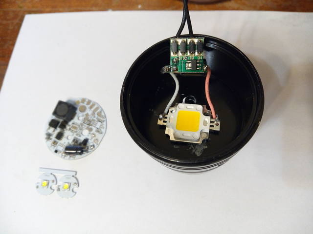

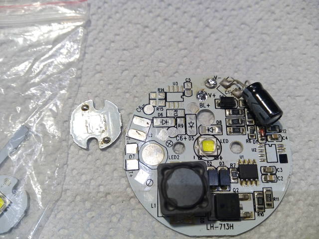

Есть у меня печальный опыт использования U5, решил избавиться от режимов 50% и стробоскопа (из-за самопроизвольного включения которого чуть не попал на права) и добавления отражателя, в процессе экспериментов анигилировался светодиод, судя по всему это был CREE XM-L2.
Выяснилось что на моей плате бы убрать не нужные режимы ничего не надо замыкать и допаявать, просто надо убрать микросхему U2, снизу лежат 2 диода CREE XM-L2 U2, один из которых был впаян на плату:

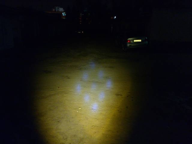

Потом пробовал ставить промышленные диоды 10W, 1000L, 3500K, получились настоящие жёлтые туманки рассеяного света, но при монтаже на плату получается видны все 9 маленьких диодов из которых сделан 1 большой:
Пришлось приближать диод к линзе с помощью самопальных алюминиевых радиаторов:
9 пятен стали заметны значительно меньше, но не исчезли полностью, видимо 3500K это слишком жёлтый свет для использования с линзами и надо использовать пром диоды световой температуры от 5000K.
Итог: фары серии U, полное фуфло, время затраты на их переделку сопоставимы с изготовлением самодельных фар из компонентов заказанных на алике за копейки.

Почему и ставил 2 радиатора, когда поставил 1 на 10мм. диоды стали видны отчётливо, все 9, пришлось ставить один, на другой, и сбивать фокусAlexfish писал(а):ещё и фокусное расстояние, совместно с охлаждением, установкой 10 мм радиатора под плату на хорошую термопасту
Термомпаста старая-добрая КПТ-8 прекрасно справляется со своей задачей
