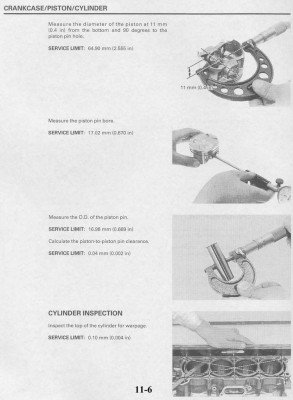

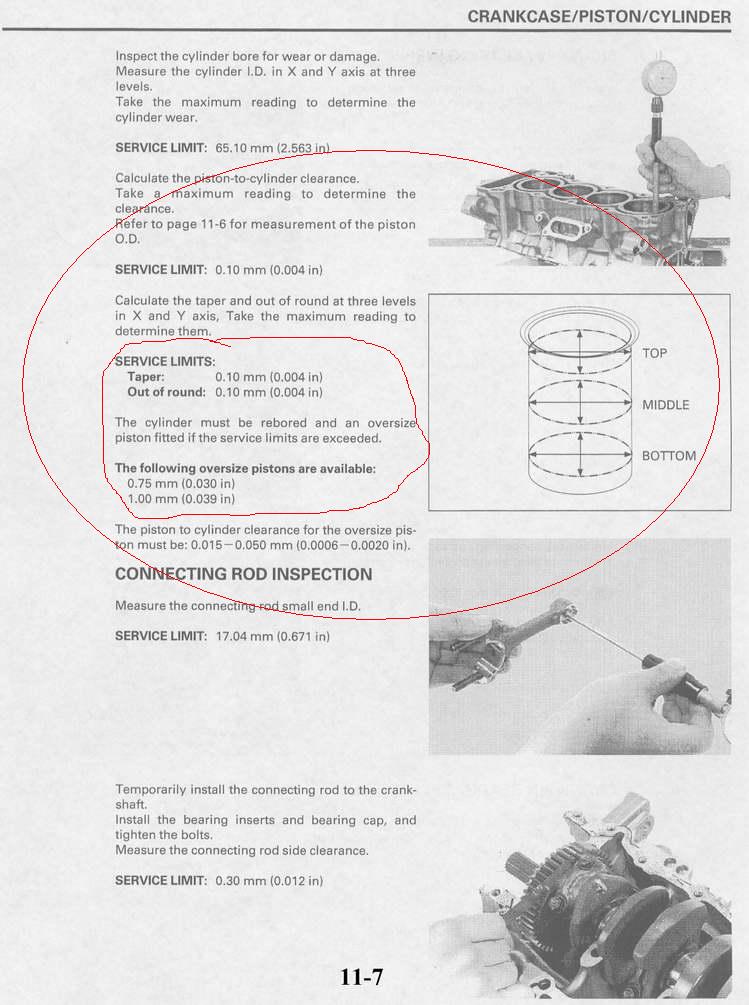

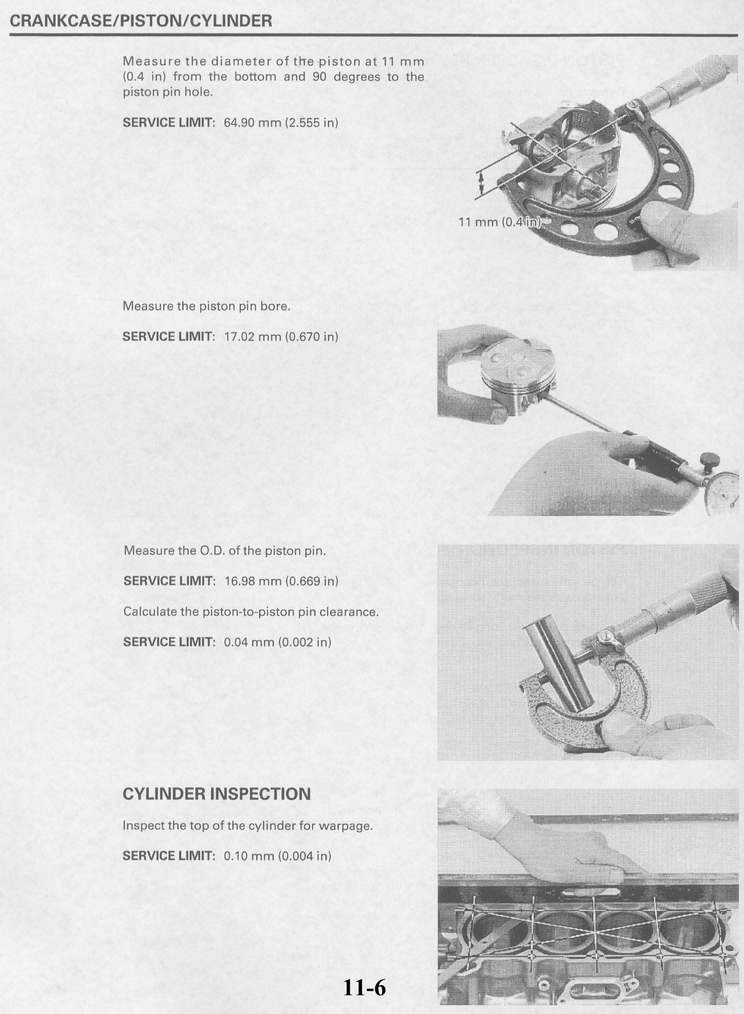

Так вот не понятно точно что там. Вот мануал 2 стр.
Перевод выделенного. Calculate the piston-to cylinder clearance. Take a maximum reading to determine the clearance. Refer to page 11-6 measurement of the piston. Service limit: 0.10mm. Calculate the taper and out of round at three levels in X and Y axis, Take the maximum reading to determine them. Service limits: taper : 0,10mm. Out of round: 0,10mm. The cylinder must be rebored and an oversize piston fitted if the service limits are exceeded. The following oversize pistons are available: 0,75 mm , 1,00mm
Рассчитайте зазор поршня и цилиндра. Возьмите максимальное чтение, чтобы определить зазор. См. страницу 11-6 измерение поршня. Предел обслуживания: 0.10 mm. Рассчитайте конусность и из раунда на трех уровнях по оси X и Y, возьмите максимальное чтение, чтобы определить их. Ограничения сервиса: конусность : 0,10 мм. овальность: 0,10 мм. Цилиндр должен быть расточенная и негабаритных поршень установлен, если сервисные лимиты превышены. Следующие негабаритных поршни доступны: 0,75 мм , 1,00 мм

tandreo, похоже тебе нужно просто вскрыть двигатель и посмотреть.
Про гильзовку реально бред какой-то написан.
Проблема в том, что нормального заводского мануала я так и не нашел. Приведен скан книги. В них постоянно пропускается информация.
От следующих годов в мануале написано:
rebore: растачивать
rebore: растачивать

Да у меня всё нормально. Просто решил разобраться что за цилиндры и какие нюансы в эксплуатации.
В обоих книгах расточка получается.
