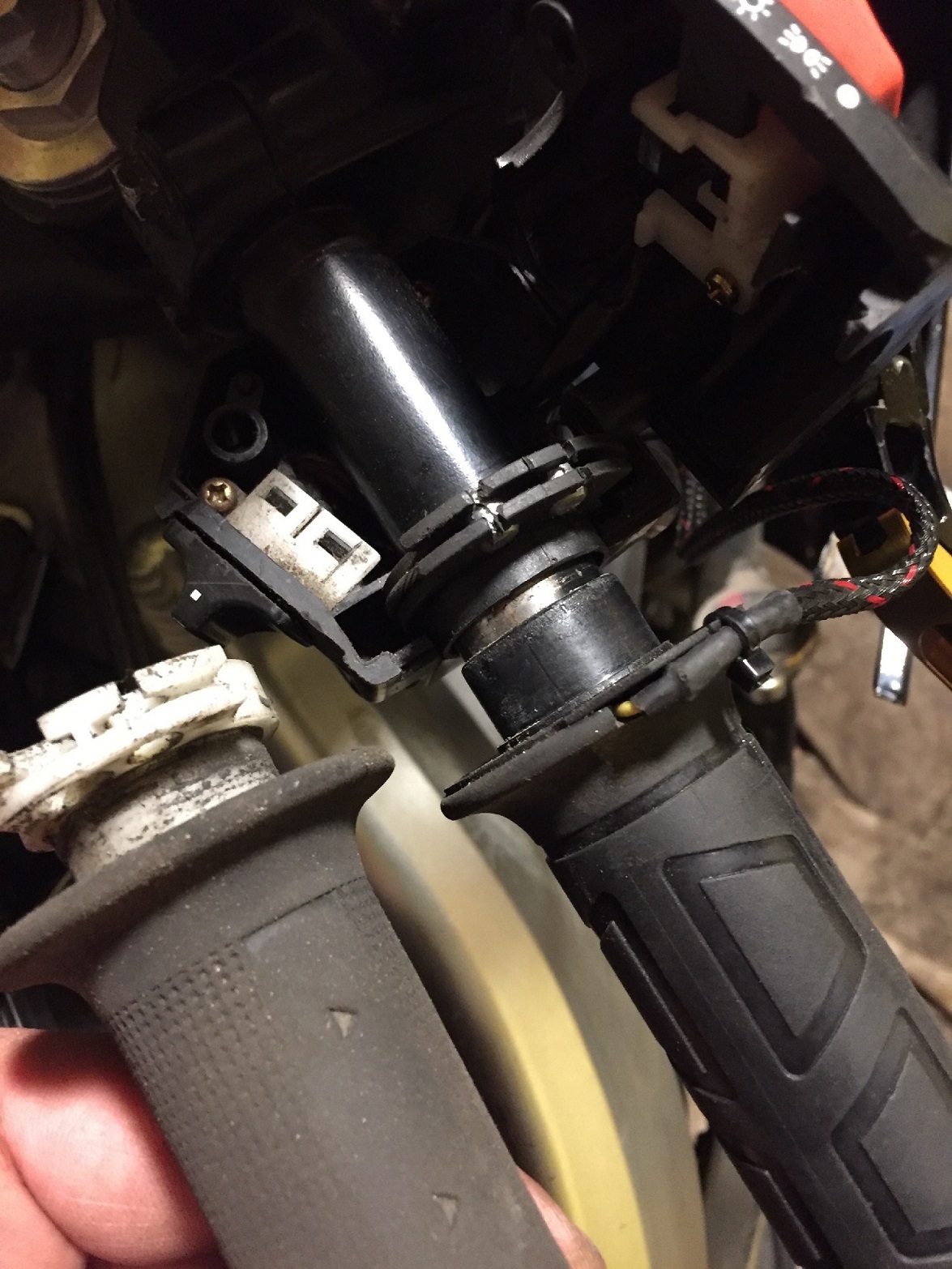

Столкнулся с проблемой при установке ручек с обогревом на CBR600 F4:
Кольцо, к которому цепляются тросики газа живет отдельной жизнью от грипсы - две разные детали, никак не закреплены между собой, кольцо просто стягивается с ручки. Поворачивая ручку, кольцо и соотвественно тросики остаются на месте . По идее, это должна быть цельная деталь, или кольцо крепится к ручке на "зубчики" (такой вариант видел на ручках, с кольцами под разные мотоциклы). Вопрос - есть какие-то варианты, как соеденить намертво эти две детали, кроме как клей? И стоить ли клеить, учитывая, что "расклеивание" в пути черевато неприятными последствиями на дороге.
Фото прилагаю. Оригинальная ручка слева с монолитной пластиковой трубкой и кольцом. Справа ручка на мотоцикле, кольцо просто "одевается" на конец ручки.
Заранее спасибо за советы!

Re: Китайские ручки с подогревом
сделай зубчики натфилем милиметра по 2-3 на на клей, даже если и отклеится ехать можно будет до магазина с клеем
Ручка универсальная, под все мопеды, а сектор троса под конкретную модель и конструкцию ручки газа (сменный).
Особенности большинства клеев - низкая стойкость к вибрациям... Эпоксидка имеет низкую адгезию к такому пластику... Если приклеить, то есть риск, что в дороге у тебя в руке останется грипса (зато с подогревом), а на руле останется сектор газа, потому что ручка фиксируется на руле именно сектором. Короче, клей - очень ненадежно...
Вариант микрозаклепок трудно реализуем...
Я бы озадачился дать токарю выточить металлическую (люминевую) втулку под грипсу взамен пластиковой, но с торцевым фланцем. Фланец маленькими тонкими саморезами бы в мясо сектора закрутил и собрал все на эпоксидке или жидких гвоздях...
Бороздки на конце ручке? Обеспечат лучшее склеивание?
Доехать до магазина не проблема, больше опасаюсь ситуации, когда при необходимости ускорится, буду вертеть теплую грипсу... )
Спаять (феном или газовой горелкой с присадкой). Если руки не оттуда , то обратиться в какой-нибудь ремотнт бамперов. Ну или купить нормальные ручки.
Еще снять резинку с пластика и поменять местами, но это в зависимости от того чем китайцы их приклеили.
XPOH, спасибо.
Есть другие ручки, где сектор троса сменный, но там он крепится на зубчики - держится крепко. Тут же никаких креплений - просто надевается и так же легко снимается, поэтому и не поворачивает газ...
Думаю, что твой вариант тоже не прост в реализации, одеть грипсу с нагревательным элементом на новую втулку - не думаю, что ручка выживет.
Добавлено спустя 4 минуты 41 секунду:
Cad, тоже в сметении - детали действительно одинаковы в диаметре, ну или очень близки к этому.
Тогда компромисс - втулку с фланцем сделать длиной от сектора газа до начала грипсы... втулку с внутренней стороны сделать с зубчиками (сделать внутренний диаметр чуть меньше, зубчики надфилем наточить) и засадить нагорячую на пластик грипсы... дырку в корпусе ручки тока придется расширить скорее всего под новый наружный диаметр фтулкиimike писал(а):Думаю, что твой вариант тоже не прост в реализации, одеть грипсу с нагревательным элементом на новую втулку - не думаю, что ручка выживет.
Тогда не войдет в пульт. К чему такое усложнение? Спаять или поменять резинку со штатной ручкой.XPOH писал(а):Тогда компромисс
Ты думаешь там теплоэлемент в резину грипсу впаян? Мне кажется, он намотан на платиковую втулку непосредственно, а резинка гипсы его просто сверху прикрывает...Виталий писал(а):поменять резинку со штатной ручкой.
Добавлено спустя 39 секунд:
Доработать напильникомВиталий писал(а):Тогда не войдет в пульт

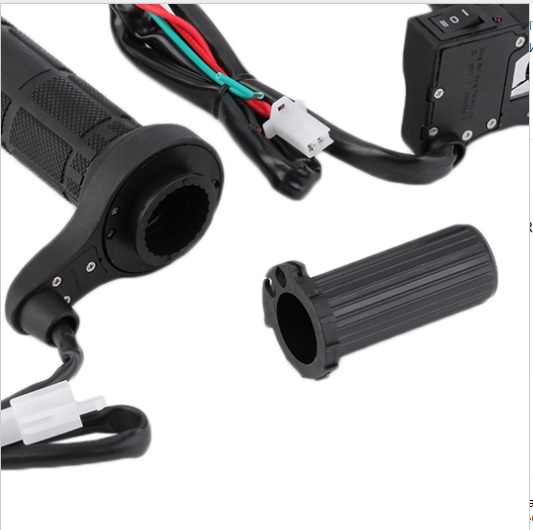

Последний раз редактировалось XPOH Вт апр 17, 2018 11:51, всего редактировалось 1 раз.
- Бес
- На форуме: 16 Лет 1 Месяц 8 дней
- Сообщения: 2,898
- Зарегистрирован: Чт июн 17, 2010 19:21
- Имя: Степан
- Мотоцикл: Z-750
imike
- На форуме: 8 Лет 3 Месяцев 7 дней
- Сообщения: 6
- Зарегистрирован: Вт апр 17, 2018 10:15
- Откуда: Tallinn
- Имя: Mike
- Мотоцикл: Honda CBR600 F4
Ну вот эту конструкцию я понимаю...
Сами ручки у меня другие, но принцип должен быть таким. Вероятно брак, не думаю, что за год отлежки в коробке там сточилисась резьба...

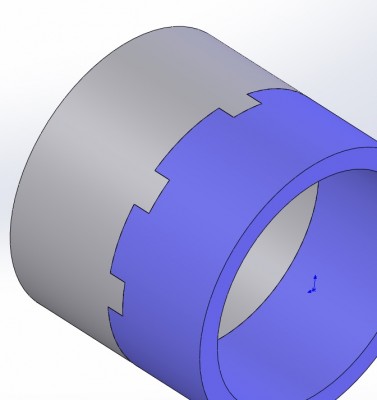

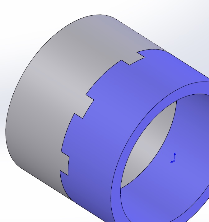

это и нужно. http://pixs.ru/showimage/Bezimyanni_935 ... 968913.jpg ласточкин хвост лень рисовать. мысля понятна надеюсьВиталий писал(а):А как это реализовать, если детали одинаковые в диаметре?
Cad, понял. Может не понятно описал - в моем случае фиолетовая деталь заходит внутр серой, "надевается". Проблема в том, что плотно не держится...
