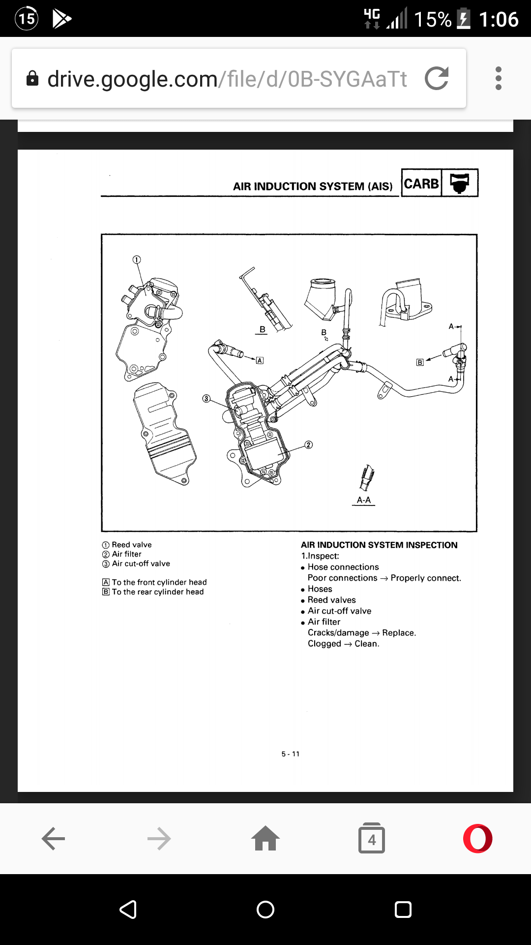

выяснил- экология это, дожиг и тп

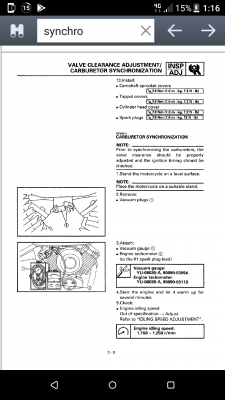

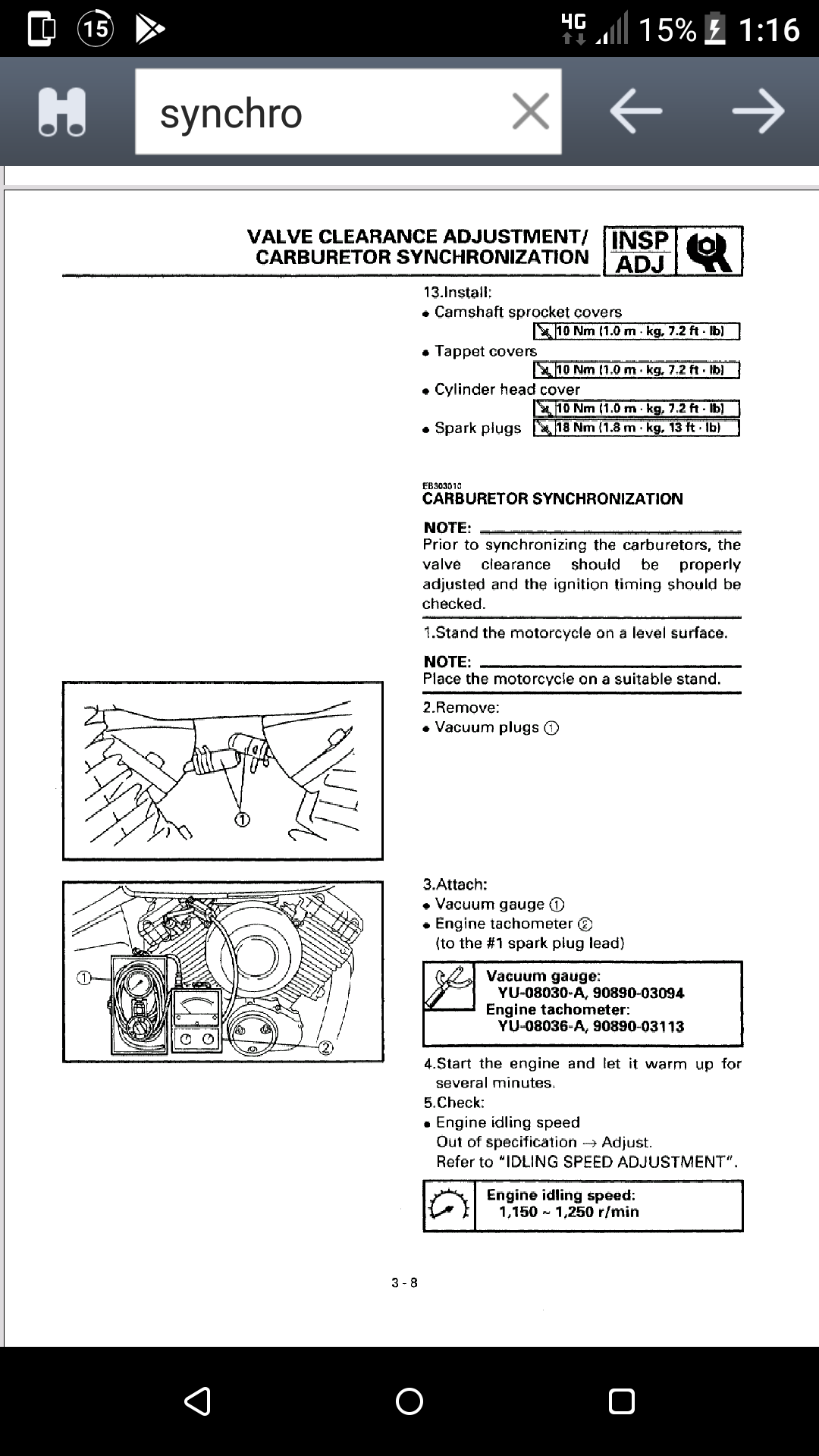

Все, я понял. Не разобрал художеств на фото.
Это штатная система. Похрже на дожиг картерных газов с управлением вакуумным клапаном.
Вот оно на мегазипе.
Соответственно ответ на вопрос
лежит в мануале в разделе синхронизации.RusGot писал(а):можно ли отключить на время синхронизации

AIS — это система, стоящая на страже экологии и подаёт воздух из короба возд. фильтра в выпускной тракт для дожига не отработанных газов. Работает на не прогретом мотоцикле и на сбросе газа на ходу.
А ЕГО наоборот подает выхлопные газы во впуск как на картинке у ruswolf
Последний раз редактировалось Виталий Сб апр 21, 2018 17:45, всего редактировалось 1 раз.
