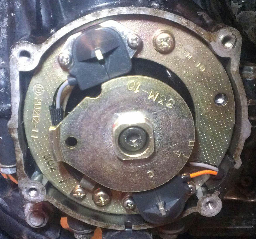

Совершил глупость - провернул коленвал в разные стороны при открученном натяжителе цепи, соответственно сбил метки ГРМ.
Мот XJ400Z. Древний, мануала нет.
Помогите пожалуйста! Как выставить?
Есть несколько фоток...
Сбиты метки. Выставить ГРМ

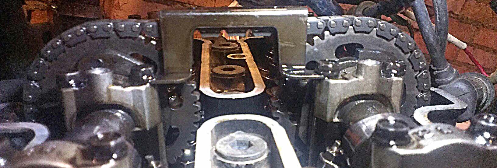

Aleks_R, не на валах, а на коленвале, цепь ослабла/провисла и щелчки были, вот после них и пришло осознание - провернул :) А далее в клапаны уперся.

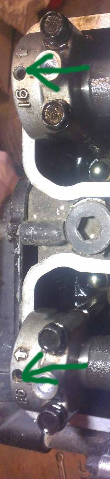

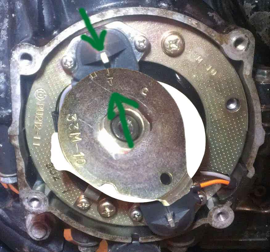

ВООБЩЕМ, НАЛАДИЛ!!! :)
Как то вращая, перемещая цепь :)
1. Выставил на бегунке зажигании риску с меткой Т напротив риски верхнего датчика. Поршень 1-го цилиндра в ВМТ.
2. Дырки (круглые) на распредвалах совпали с отверстиями на крайней пастели около 4-го цилиндра.
