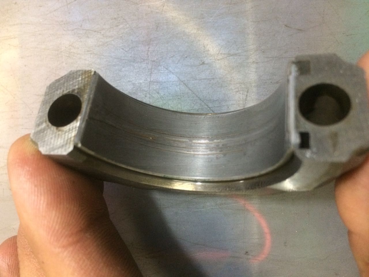

Вопрос, на какие аналоги можно заменить 1FK-11656-00-00, или есть замена от автомобиля?

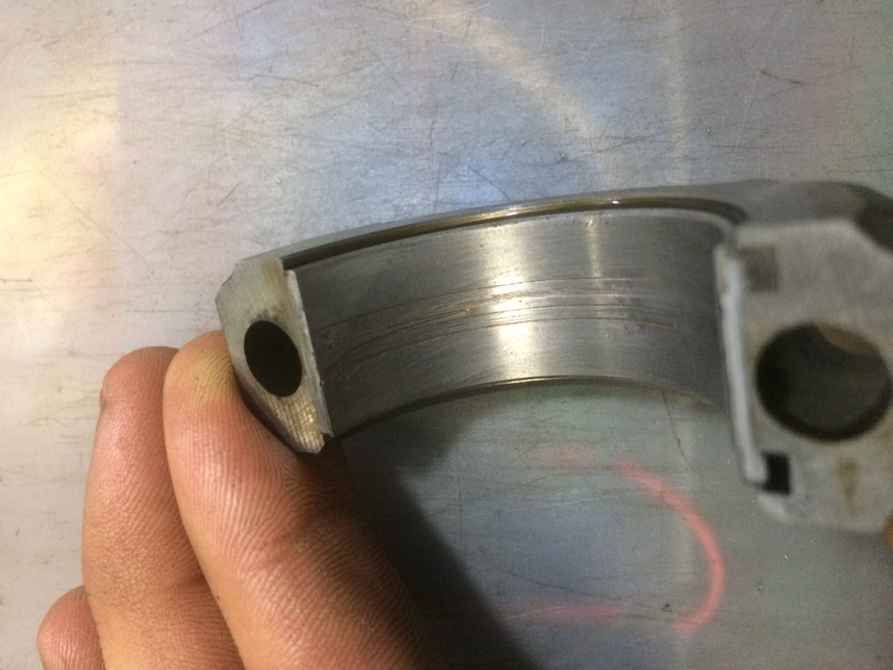

Не проверяли, но без задиров и царапин, как новый.

Про колено не в курсе, а вкладыши такие
