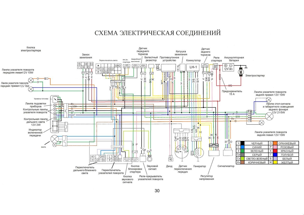

Есть китаец Lifan LF200 gy5, появилась проблема - высадился полностью аккумулятор, начал мерцать свет, при проверке выявил неисправный регулятор напряжения, заменил, тот снова сгорел из-за убитого балансного резистора, поменял скопом - балансный резистор, регулятор (стабилизатор) напряжения и коммутатор, вольтаж на аккумуляторе 11,2 вольта, когда газуешь просаживается до 8 вольт, добрался до генератора: первичная обмотка 290 Ом (черная, та что с землей) на вторичной 3,9 Ома (желтый и желтый) датчик хола 158 Ом
У кого есть китаец, подскажите пожалуйста какое сопротивление между обмотками или дело вообще не в генераторе???, если он заводится с кика и ездит, но зарядки нет при этом балансный резистор сильно греется...
P/S: да, аккума дохлая (11,6 вольта), завтра от японки поставлю, попробую. Фаза (красный) чистая на землю нет к/з, но важнее знать - генератор так и должен выдавать?
