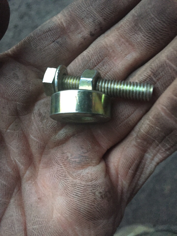

Разбирал на днях маятник на мопеде Альфа Ягура 2018г 72сс.
Менял сайлентблоки, снял заднее колесо, поменял сайлент блоки и начал собирать обратно, по итогу остались 2 детали, откуда они не могу понять, ибо когда всё ставил назад всё закрутил и ничего не пропускал, подскажите пожалуйста

Возможно рядом бнв или хорлей стоят. Могли выкатиться от них.

Дистанционная шайба с оси?
Деталей на фото 4...

Ну менял ты наверное не сайленты, а демпферы в барабане?
Толстая хрень - это шайба, которая ставится между пером рамы и неподвижной частью тормозного механизма (на которой колодки стоят).
Болт - ну хз, увесистый довольно, поищи дырку, в которую он мог быть вставлен ))

Втулка похожа на проставку, заполняющую щель между маятником и внутренней обоймой ступичного подшипника или вообще вставляется внутрь колеса или маятника.
Болт похож на болт петли натяжителя цепи, их должно быть по одному с каждой стгроны колеса, на задних торцах маятника. Мтгут вкручиваться в такую проушину загнутую, которая надевается на ось и полт эту проушину подтягивает вместе с осью, нятягивая цепь.

Цепь там натягивается двумя натяжителями с гаечками под ключ на 10.
