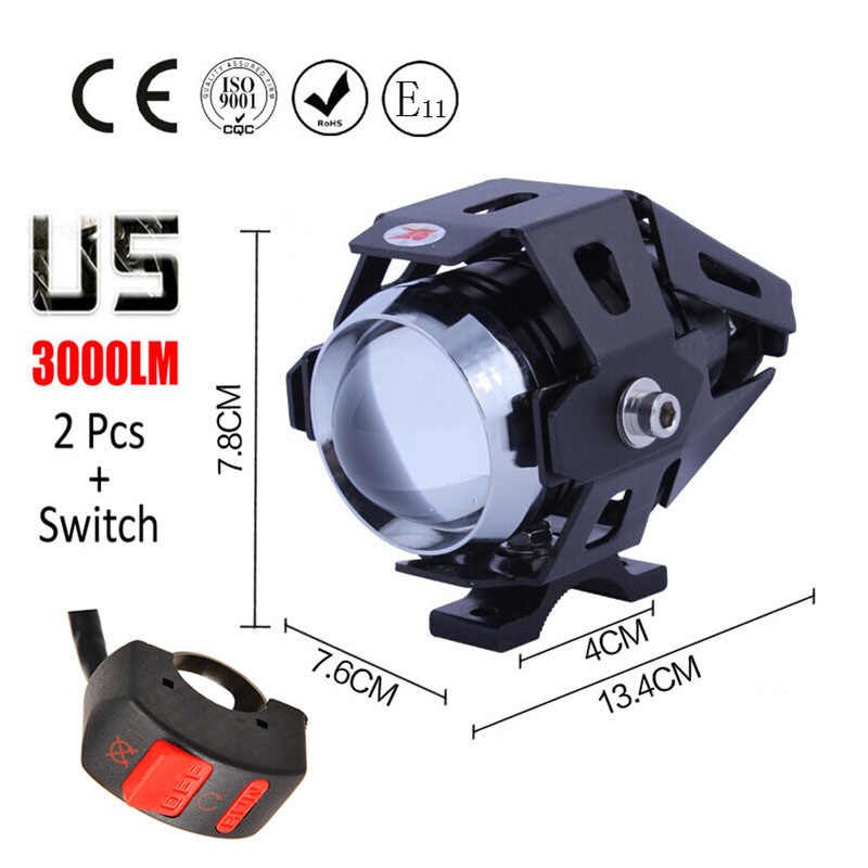

Купил пару противотуманок.
https://ru.aliexpress.com/i/32413394745.html
В описании написано, что реальная мощность 8-12 Вт (вероятно, на 1 фару).
Мот 250 куб, аккум 5 А*ч, штатный свет - две комбинированные лампы ближний-дальний 35/35 Вт
В комплекте к противотуманкам только кнопка-выключатель.
Вопрос - нужно ли для них ставить драйвер / контроллер / микросхему питания и какую ?
Стоит ли для снижения нагрузки поменять лампы в штатной фаре на светодиодные ?

Нет, драйвер стоит в фаре.
Ради снижения энергопотребления лампу менять не стоит. Ради увеличения яркости можно. Но и прав за это можно лишиться.

эти ПТФ - *****. Даже так: говняное *****. Выкинуть. Любые варианты их модификации с целью улучшения - не стоят того.
Если нужны подробности, то здесь на 2х страницах: http://moto-uchebka.ru/viewtopic.php?f= ... &start=620

Можно сразу это г-но в помойку. Знакомый поставил, для смеха, через неделю там все детальки гремели внутри, как в погремушке, отвалились нафиг) Да и не может за эту цену быть нормальных комплектующих.

в первый же ливень одна такая воды нахлебалась и после этого вечно потела
металл мягкий, гнется пальцами. с одной стороны просто от вибраций треснуло и отвалилось крепление
свет отстой конечно, но если не рассматривать их именно как фары, а ставить с целью повышения заметности в качестве ходовых огней и для обозначения себя в потоке источниками света в виде треугольника - вполне рабочий вариант. и их не жалко
хоть на честном слове и изоленте держались, но 30тыс км они выходили, да и то, снял их и выкинул только когда возникла проблема с проводкой (болячка фыжера, сборка масс под баком), т.к. первым делом думая на свою доп. электрику - я всю её и удалил
за 1400 рублей/пара - более чем оправдывают себя )

У меня были такие. Металл пластилиновый. Крепление развалилось в первом дальняке. Деньги и труд по установке на ветер.

В них можно напаячить Cree-шных диодов из чипидипа и будет нормально всё

Для этого нужно:
1). Утюг/фен и умение паять;
2). В количестве света - ничего не выиграешь. А если хочется заменить синь на нейтраль или теплоту, то - потеряешь;
3). Качество светового пучка не изменится;
4). Схемотехника, качество ее пайки и сборки - не улучшится.
Выкинуть, подарить. И больше не связываться.
