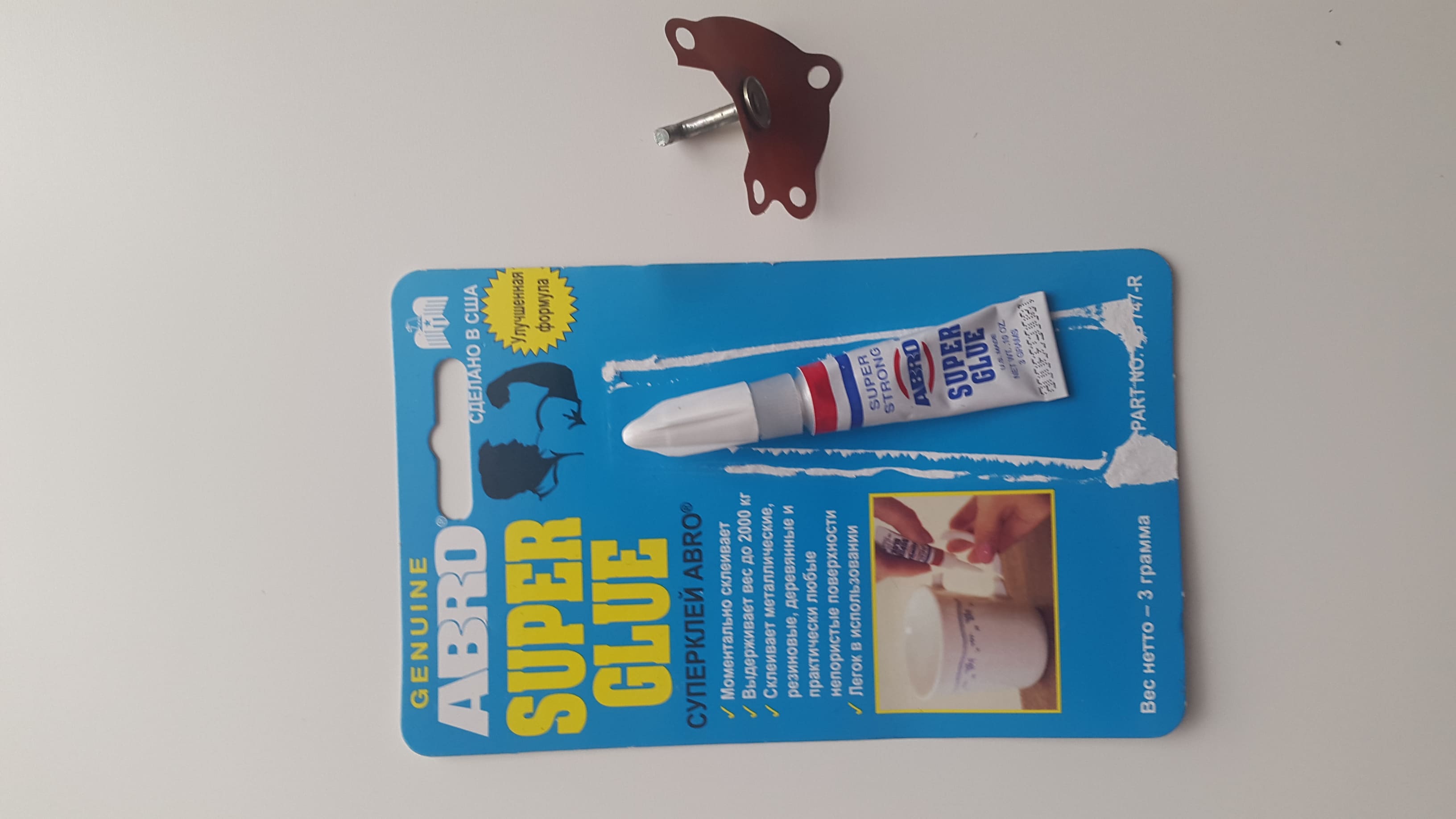

#11 Сообщение Mikha1976 »
evil_laugh писал(а): Пн апр 22, 2019 12:56 Вы чем клеили, опишите пожалуйста. Думаю, информация будет многим полезна
Купил на МКАД в "Планета железяка" клей и диафрагму от ГАЗа. Пока всё держится,проехал около 4000. Раньше ответить связно не мог,затерял образцы в гараже.

#12 Сообщение evil_laugh »
Mikha1976, а что такое диафрагма от ГАЗа?
Mikha1976
На форуме: 11 Лет 5 Месяцев 22 дней
Сообщения: 53
Зарегистрирован: Пт фев 06, 2015 20:16
Откуда: Мытищи.
Имя: Михаил.
Мотоцикл: HONDA Silver Wing 400
Вакуумная диафрагма карбюратора.
#13 Сообщение Mikha1976 »
evil_laugh, то что на фото рядом с клеем, в отделе где карбюраторы,не помню название деталюшки,помню что от ГАЗа ("Волга"?.."ГАЗель"?),какая-то карбюраторная составляющая,цена рублей 20. Вырезал кусочек по форме трещины и приклеил.
