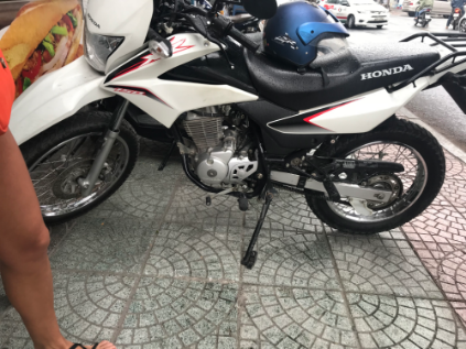

Я начал гуглить кит-мотоциклы и понял что выбор огромный и без помощи знающих не разобраться, так же есть приятные воспоминания того года, во ветнами сняли мотоцикл с гордым названием: Honda XR 150 (по всем признакам какой то китаец, но точно не хонда, Я так понимаю это какой то Motoland 150) (фото в приложении) - прокатал на нем Весь хошимин и окресности вдвоем остался очень доволен, вдвоем вполне удобно, только кубатуры немного не хватало, нужен что то типо этого можно побольше.
