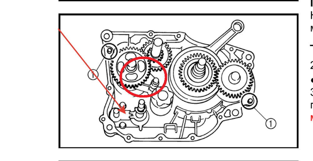

Виталий писал(а): Пн июл 08, 2019 23:32 Неправильно собрали. Нужно сначала снять правую крышку и добраться до механизма переключения. Посмотреть как он работает. Но скорее всего дело не в этом, а неправильно вставили одну из вилок. Двигатель опять половинить придется.
Если вы про эти вилки, то вставил по мануалу вот в таком положении (друг напротив друга)

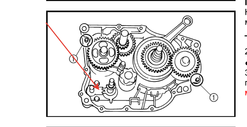

#4 Сообщение Виталий »
Shaman90, вот про эти
