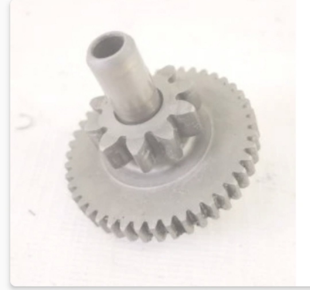

привет всем.такое дело,чтото странно трещит не громко не тихо,при езде по городу жутко достает.не цепь грм и не клапана,провозившись с стетоскопом звук выявлен именно со стороны крышки генератора и муфты стратера.трещетка не становится громче с ростом оборотов,просто трещит себе собака и все :daa: :daa: :daa: может кто знает в чем дело?или у когото было,советы бывалых.у меня такое впервые.все началось со смены масла,было залито неизвестно что,залили лм 10в40 синтетику появились новые звуки.узнать какое масло было невозможно( постораюсь приложить видео со звуком.трещать начинает от 1.5 оборотов гдето и до 4 я слышу а потом уже не знаю,изза банки непонятно.очень прошу помочь и подсказать!потомучто много сервисов обьехал там мне лапшу вешают,думают я валенок какойто сибирский)

вскрыл крышку,все крепко и ровно лежит там)без задирок и т п ,чистенько и хорошо.единственное маленкая шестерня (паразитная шестерня муфты стартера - по мануалу название, она имеет свободный ход.меня заверили разные мехи что это норм,она не изношена вроде и все зубья целые :dash2: )

Точно.на крышке прикручен)далее сам статор и муфта в муфте вроде есть подшипник и уже на самом валу , больше подшипников там и нет вроде.как их проверить я не знаю(разве что подергать руками,но я не знаю может быть там должен быть люфт. %-) %-) :unknw:

Помтомучто цепь новая и все остальное и натяжитель тоже)клапана отрегулированы. Плюс у цепи звук не такой трещины, если только будет о корпус биться! Если прислушаться то у цепи другой звук был
В общем мои догадки в сторону паразитной муфты обжимной, и может обжимной муфты самой.кто знает может она такие звуки издавать?и может быть люфт у паразитной шестерни с ее осью,она вообще свободно ходит и стучит таким звуком когда ось в отверстии шевелить по стенкам пальцем.звонко
