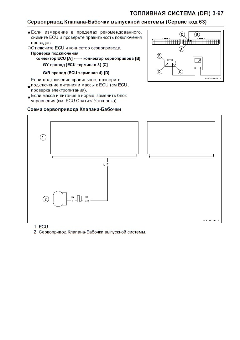

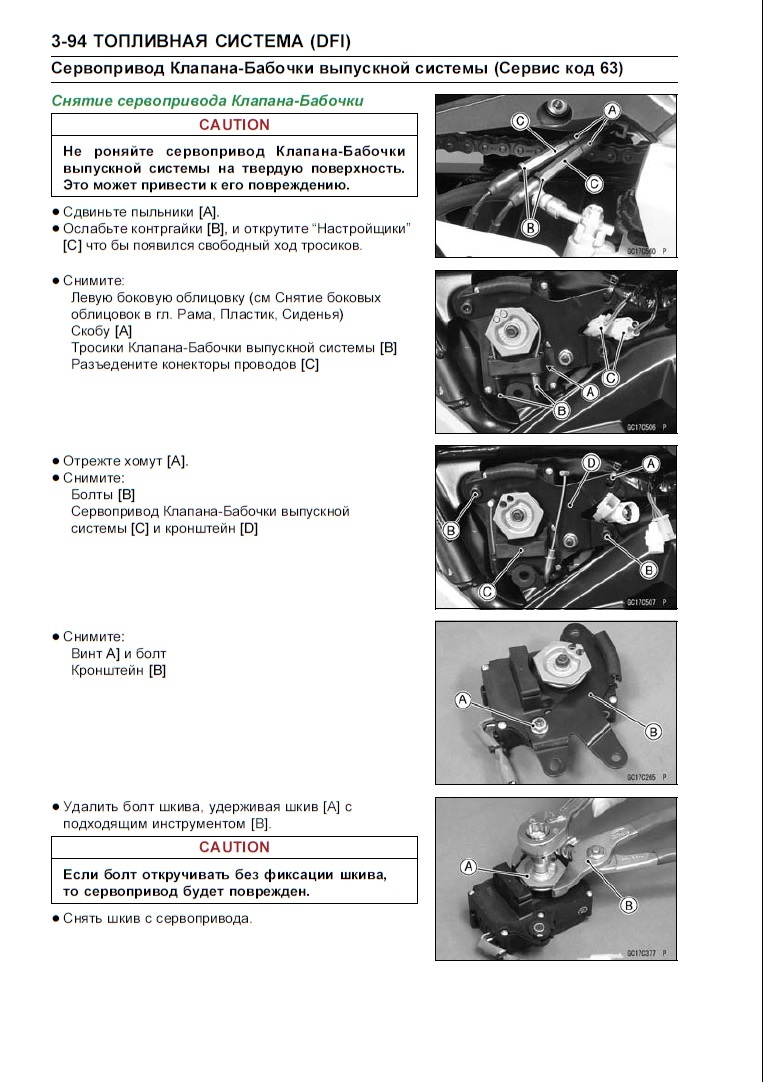

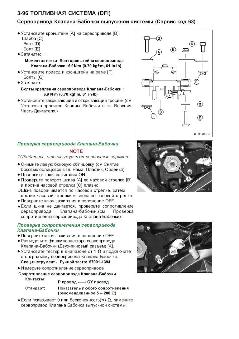

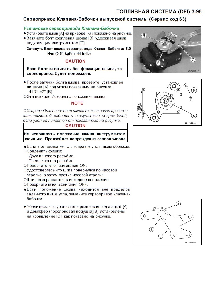

Там ошибка 34.
Но проверю.
А у меня 63. Страница 3-94.
А там проверяется сопротивление сервопривода, а не датчиков, связи его с ECU, питание и масса на ECU.
И если не помогло - замените ECU. :rofl:

Последняя страничка

Бес писал(а): Пн сен 30, 2019 00:41Страница
Никогда не доверял русскоязычным мануалам.
Бес писал(а): Пн сен 30, 2019 00:41А у меня 63.
Совсем забыл. Значит в самом моторе проблема или контактах. В любом случае нужно попытаться что-то сделать, а из тема не ясно что проверялось, а что нет.
