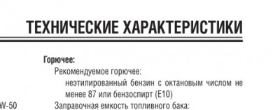

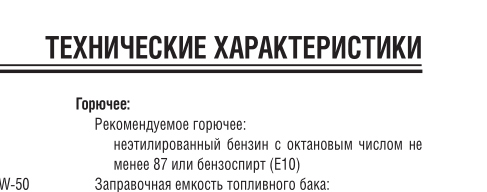

"Неэтилированный бензин с октановым числом не менее 87 или бензоспирт (10)"
Markar
На форуме: 16 Лет 6 Месяцев 12 дней
Сообщения: 242
Зарегистрирован: Чт фев 18, 2010 21:15
Вопрос про бензин для KTM 690 Enduro R
#8 Сообщение Markar »
Open писал(а): Пт мар 13, 2020 00:31 "Неэтилированный бензин с октановым числом не менее 87 или бензоспирт (10)"
Это просто ямаха облажалась с переводом, regular unleaded gasoline 87 ron+mon/2 это наш 92

Надо конкретный мануал изучать, вообще официальный перевод должен быть с уклоном на рынок. Если он русский, то должен быть указан 92, а не 87. Так что скорее это не официальный.

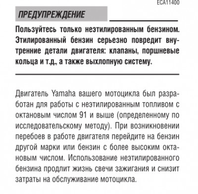

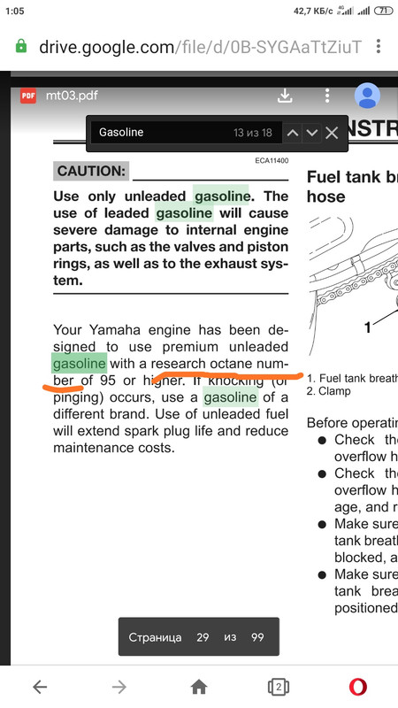

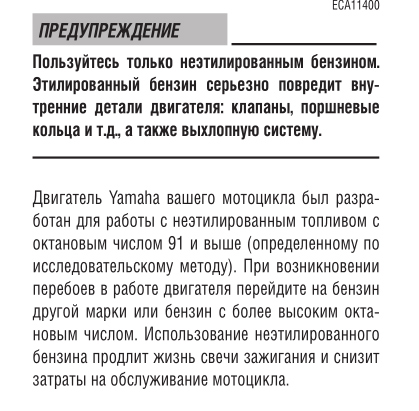

Не поленился, нашёл официальный мануал. Скрины из одного мануала, разные страницы.
Лишний раз убеждаюсь, что ямаха в РФ это какие-то дилетанты типа ИП сидящих в подвале.
Месяц назад звонил им узнать о поставках техники в РФ, так мне робот сказал - у нас обед, перезвоните позже. Мда...
#11 Сообщение SheWolf »
Markar писал(а): Пт мар 13, 2020 11:22 Лишний раз убеждаюсь, что ямаха в РФ это какие-то дилетанты типа ИП сидящих в подвале.
Нда, даже если принять цифру на втором скрине за ОЧ по моторному методу, то по исследовательскому получится 95+ (85 по ОЧМ=95 по ОЧИ, вроде). Скорее всего, косяк переводчиков))) Можно поискать мануал на ENG. :unknw:

В мануале на английском написано gasohol E10

SheWolf писал(а): Пт мар 13, 2020 11:37 Нда, даже если принять цифру на втором скрине за ОЧ по моторному методу, то по исследовательскому получится 95+ (85 по ОЧМ=95 по ОЧИ, вроде). Скорее всего, косяк переводчиков))) Можно поискать мануал на ENG.
В английском "Regular unleaded gasoline" что в Америке является 87. 87 это (ОЧИ+ОЧМ)/2
