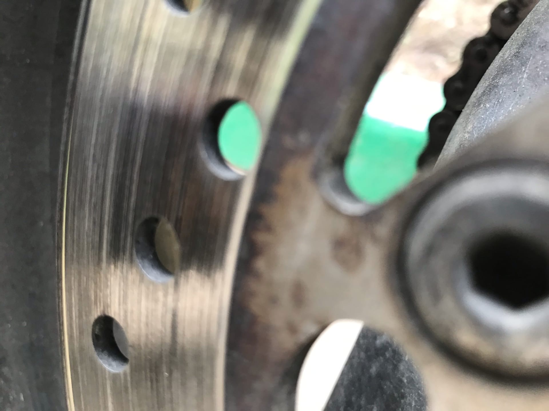

#10 Сообщение Kaperosh »
Диск ансервисный видно невооружённым глазом :-)
Диск один так как заднее колесо.
Колодки на вид плохо себя чувствуют.
До данного дефекта диск по рабочей поверхности был заподлицо ровный.
Прилагаю фото диска.

Сожрало тормозной диск за 40км
#11 Сообщение AlexSB »
По фото не очень видно, какой толщины стал диск. Если толщина - в пределах по мануалу, диск ещё походит, ИМХО. Сточить внешнюю кромку, почистить + смазать суппорт, поменять колодки на рекомендованные производителем и вперёд!

#12 Сообщение Вованец »
AlexSB, ещё нем получили ответ свободно ли крутится колесо? Как крутится колесо после того как нажал и отпустил тормоз?!

Kaperosh писал(а): Ср май 13, 2020 09:20 Диск один так как заднее колесо.
Как вариант для заднего колеса, неправильно отрегулирована лапка и нога поджимает тормоз....
#14 Сообщение SheWolf »
Markh писал(а): Ср май 13, 2020 11:41
Кстати, да, как ни смешно, но знаю один такой реальный случай. :rofl: Так можно и суппорт "сварить".
