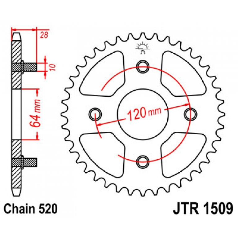

Ведомая звезда имеет 4 пальца. Они штатно заклёпаны в звезду. Сейчас износились и стали овальными. Хочу на заказ выточить с резьбой и креплением плоской гайкой, тк. сама звезда в хорошем состоянии. Есть также новые сайленты. Вопрос - как должны соотносится диаметры пальцев и внутренней втулки сайлентблока, чтобы они плотно сидели ? По схеме D пальцев 10 мм, но ровно или нет, неизвестно. D внутренний сайлента (нового) измерен 10,2..10,3 мм.

А как определил что звезда в хорошем состоянии? Фото есть?
Просто если уж пальцы на овал, то зубъя точно на солнышко...

Не уверен в том, что звезда расклепываясь может быть в хорошем состоянии)
Но исходя из того, что на прецизионном оборудовании заклепки не делают, то я бы попробовал начать с 10мм +0,02мм и -0,02мм :blush2:

Звезда прошла около 7000 км, визуально износ зубъев относительно небольшой. Но из-за износа сайлентов и пальцев она ощутимо гуляет.
