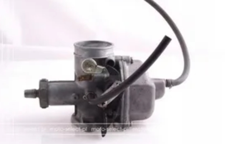

помогите идентифицировать отверстие, когда открываю подачу топлива с бака с него вытекает бензин
мот купил в таком состоянии а сам не шарю

Hardyy, мне кажется, или там винт холостого хода должен быть?

Это сапун. Переливает твой карб. Нужно проверять запорную иглу и поплавок.

Надо помыть-почистить

Виталий писал(а): Вс авг 16, 2020 22:47 Это сапун. Переливает твой карб. Нужно проверять запорную иглу и поплавок.
понял спасибо, была такая мысль, мотоцикл стоял несколько лет
буду разбирать мыть
