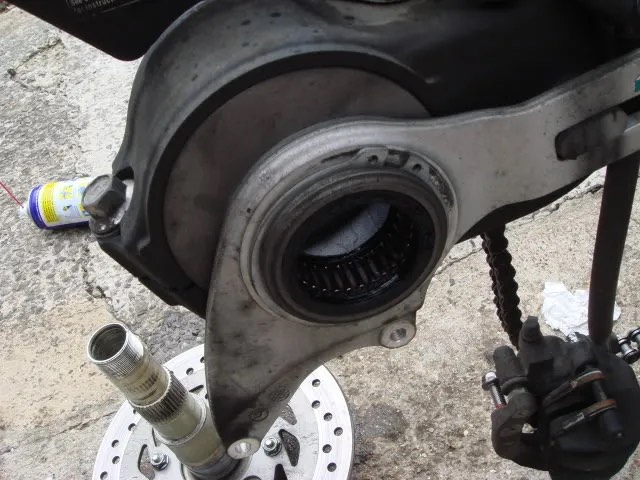

- чем смазать подшипник ступицы, раз туда полез? который в маятнике
(фотка с другого форума)

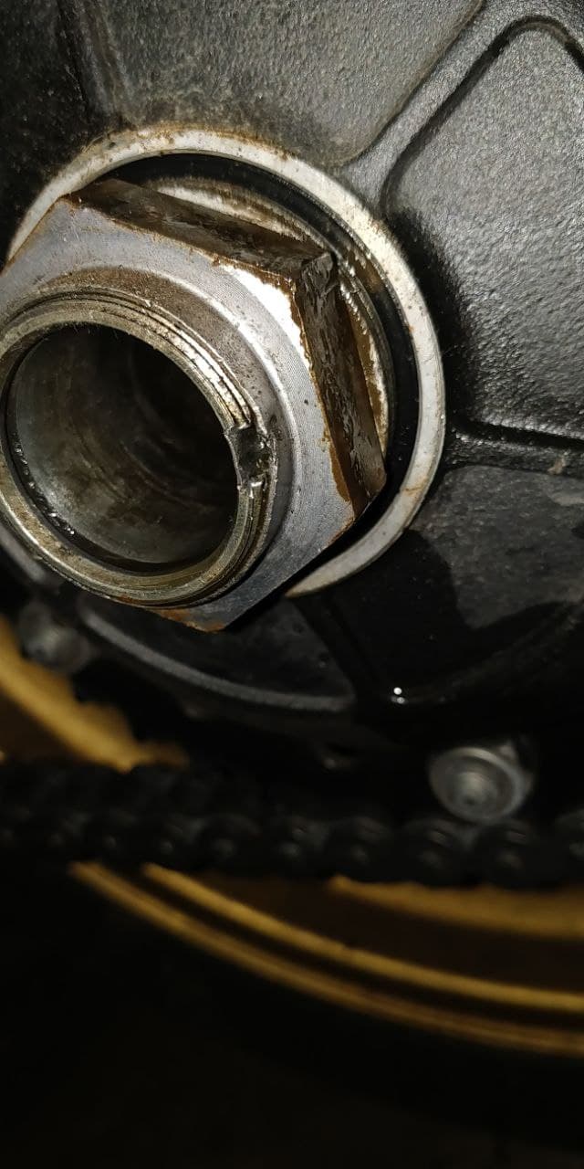

Это какая-то подстава :( не могу открутить гайку задней оси, которая на 46. Если што, шплинт который на ней освободил :) но она тупо не идёт, уже пробовал и молотком по ключу постучать, чтоб хоть чуть её сорвать - нифига.
Может есть какой лайфхак, ну кроме ударного гайковерта ?

Sleg писал(а): Пн апр 12, 2021 20:31 Может есть какой лайфхак, ну кроме ударного гайковерта ?
керосин в гайку , на ключ рычаг в виде трубы.

elektrik писал(а): Пн апр 12, 2021 20:33 керосин в гайку , на ключ рычаг в виде трубы.
вэдэхой все залил, насчёт трубы хз, т.к. даже без неё у меня колесо прокручивается и мот тупо отрывается от земли, с седаком 100+ на нём :dash2: при этом.
как бы дебилы её на какой-нить фиксатор резьбы не посадали >:-(

Sleg писал(а): Пн апр 12, 2021 20:38 даже без неё у меня колесо прокручивается и мот тупо отрывается от земли, с седаком 100+ на нём
встань с другой стороны и дави вниз :-) Можно попрыгать на ключе даже

Sleg, с разводным ключиком к мотоциклу вообще не подходи)
Ударный гайковерт можно заменить увеличением усилия (рычаг-вороток) и проникающей смазкой, но только если откручивать головкой подходящего размера или хотя бы накидным ключиком, иначе все усилие пойдет на деформацию граней, рожковые ключи и разводные вообще забыть и не вспоминать
Sleg писал(а): Сб апр 03, 2021 15:09 - чем смазать подшипник ступицы, раз туда полез? который в маятнике
Я использовал высокотемпературную консистентную для высоконагруженных пар трения, в гараже буду на днях- сфоткаю, вроде ликви молли с молибденом
Ты в какую сторону крутишь?)

Самоделкин96 писал(а): Пн апр 12, 2021 20:45 Ты в какую сторону крутишь?)
против часовой, как обычно

#10 Сообщение XPOH »
А там не левая резьба? Скинь фотки крупно

#11 Сообщение Sleg »
XPOH писал(а): Пн апр 12, 2021 22:32 А там не левая резьба? Скинь фотки крупно
видно только крайнюю нитку резьбы, и она стандартная, ноготь против часовой по нитке наружу выходит
хз, насколько такая фотка поможет, лучше на телефон в темноте не сфоткать :)
Чуть-чуть погреть, после чего сорвать двухметровой трубой. Ну или гайковёртом на шиномонтажке попросить открутить.
