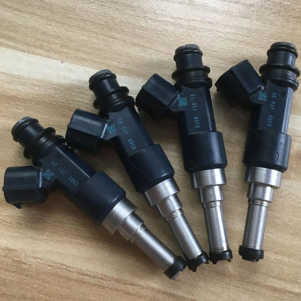

Всем добрый вечер, помогите пожалуйста, очень нужна кубатура форсунок первого ряда(длинные) ямаха р1 2013 год, ну или сколько они обычно сс? Я перерыл просто все, нашёл что 2й ряд(короткие форсы) - 220сс и все...
за ранее спасибо!

Илья yzfr1, точных цифр не знаю, но при 183лс на 11000 оборотах, при давлении в топливной магистрали в 3 бар (по мануалу 2,93), коэффициенте потерь на недогар 0,5 и загрузке форсунок на 80%- минимальная совокупная производительность всех форсунок должна составлять не менее 1200 кубиков в минуту. Дальше остается только гадать, как соотносятся по мощности форсунки первого и второго ряда
А че строишь/тюнишь? Производители техники держат такие вещи в секрете, но я в ходе своих строек нашел обход- ищешь аналоги, и вот производители аналогов часто не скрывают номинальных характеристик (которые всегда равны или превосходят заводские, по крайней мере на цифрах) и даже схемы и чертежи предоставляют :good: производитель аналогов- друг самодельщика :-)

У производителей авто форсунок это открытая инфа, на любую форсунку. А тут просто шито крыто! Шью онлайн нужно прописать форсы (статику) нужна кубатура а её просто нет, я все перевернул

Если у тебя все компоненты есть и необходимое оборудование для "ручного" управления режимами работы этого всего- выставляешь 80% мощности и пшикаешь форсункой в бутылку, все это под секундомер. Желательно все 4 так прогнать, так и диагностику проведешь (разброс более 5%- форсунка под замену) и узнаешь точно какая производительность у форсунки
