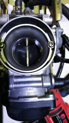

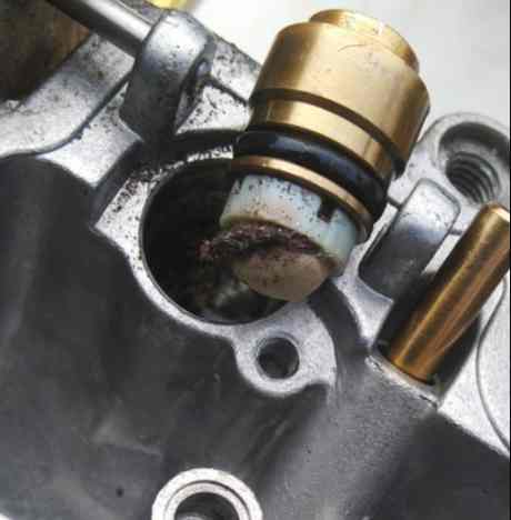

Дело было в засоре в карбюраторе. На сеточке перед иглами в обоих карбюраторах накопилось много мусора. Мусор представлял собой мелкую пылегрязь, армированную какими-то волокнами, предположительно тополиный пух. Всю сеточку покрывало нечто типа тонкого слоя ваты, пропитанной мельчайшей пылью ржавчины. Как это гoвно прошло через сеточку на бензокране в баке - вопрос, который еще будет выясняться. Такая ситуация в обоих карбюраторах, почти одинаковое количество мусора. Фотка прилагается. UPD 2021-09-06:
Как выясняется, засор на сеточках запорных игл поплавков был не единственной проблемой, более того, не только он был причиной тупняков на высоких оборотах. После прочистки сеточек мопед поехал гораздо бодрее, дергания на высоких оборотах стали заметно меньше, на средних оборотах было почти идеально. Но дергания все же остались, хоть и стали реже. Стал копать дальше, вскрыл аирбокс, вытащив из него фильтр, и стал наблюдать за работой мотора. На холостых все идеально. На переходном режиме, пока вакуумные слайдеры (вакуумные плунжеры, вакуумные поршни, те, которые с диафрагмой и дозирующей иглой) еще не поднимаются, тоже все хорошо. Но по мере добавления газа (открытия дросселя) начинались редкие выстрелы в передний карбюратор (только в него) и хлопки в глушитель. Такое случается в двух случаях - или очень сильно сбит момент зажигания или очень бедная смесь. Поскольку второй цилиндр работает нормально, значит это лбедная смесь и только в первом цилиндре. Чтобы убедиться, еще немного подразобрал мопед спереди, добрался до передней свечи и выкрутил.

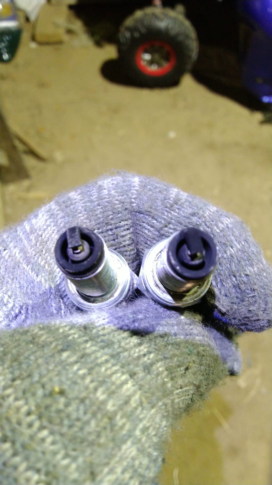

На фото слева свеча переднего цилиндра Итак, все говорит о том, что передний цилиндр беднит и происходит это только на средних и высоких оборотах. Снова снял карбюраторы и вскрыл передний карбюратор. Главный топливный жиклер чистый, экономайзер чистый, вскрыл колодец вакуумного слайдера с диафрагмой... ОПА!!! Попытался вытащить слайдер из колодца и он застрял. Как Вини-пух в норе Кролика. Очень аккуратно, потихоньку, стараясь не порвать диафрагму и не раздербанить полколодца, осторожно вытащил слайдер с диафрагмой и иглой. По мере увеличения оборотов и объема продувки этот вакуумный слайдер под действием диафрагмы поднимается, открывая поток воздуху и вытаскивая из колодца дозировочную иглу, тем самым с ростом объема продуваемого воздуха увеличивается пропорционально и подача бензина. Тут же происходило следующее - на холостом ходе и низких оборотах дозирование смеси выполняется системой холостого хода и системой переходного режима, а этот вакуумный слайдер с иглой закрыт. По мере открывания дросселя и увеличения числа оборотов, а с этим и увеличении объема продуваемого воздуха, вакуумный слайдер под действием диафрагмы должен подняться, открыть путь воздуху и при этом вытащить коническую иглу дозирования бензина из колодца. Но поскольку слайдер стопорился и поднимался только чуть-чуть (где-то на треть), то на высоких оборотах воздуха становилось много и это не сопровождалось подачей дополнительного бензина, смесь обеднялась настолько, что цилиндр отключался - эффект полностью по симптомам напоминал засоренный топливный кран или топливный фильтр - лимитирование бензина.

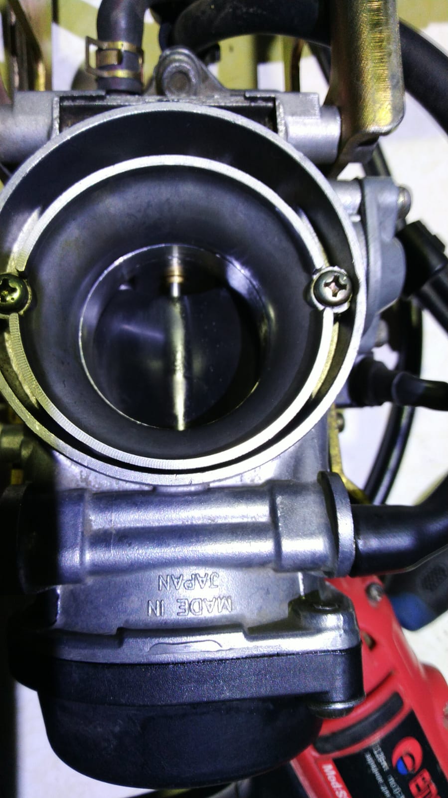

Причиной подклинивания слайдера в колодце оказалась маленькая крупица какого-то абразива, попавшая между слайдером и стенкой его колодца, которая втерлась в поверхность слайдера (материал слайдера - пластик), не выпадала из зазора, и не выдувалась продуваемым воздухом.
Частичку чего-то твердого я с поверхности слайдера удалил и он начал легко подниматься полность. Тест драйв показал - ТЕПЕРЬ АНО ВАЛИТ! Крутится ровно до отсечки 10к, после 6500 подхват, дерготни нет, тяга паравозная...
Считаю проблему решенной...
