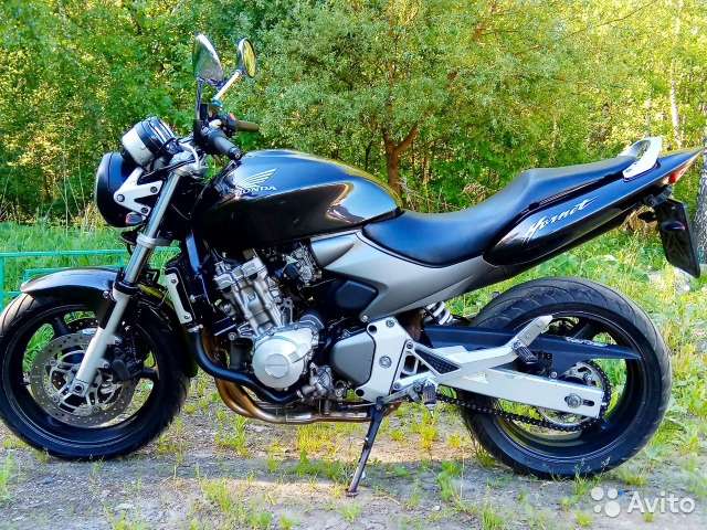

Всем привет!
Недавно приобрел Honda Cb600f Hornet 2001 года
Там предыдущий хозяин опустил зад (занимался мотоджимхана), сказал каким то регулировочным болтом и спец ключом он это сделал
Я порылся в инете, но толи я не так ищу... то ли... хз не пойму куда лезть, но все что я смог найти это -- мне надо увеличить преднатяг
Кто вкурсе этого вопроса помогите плиз)
у меня рост 176, мне кажется смело можно вернуть высоту как было изначально.
на фото мне кажется даже видно что зад опущен

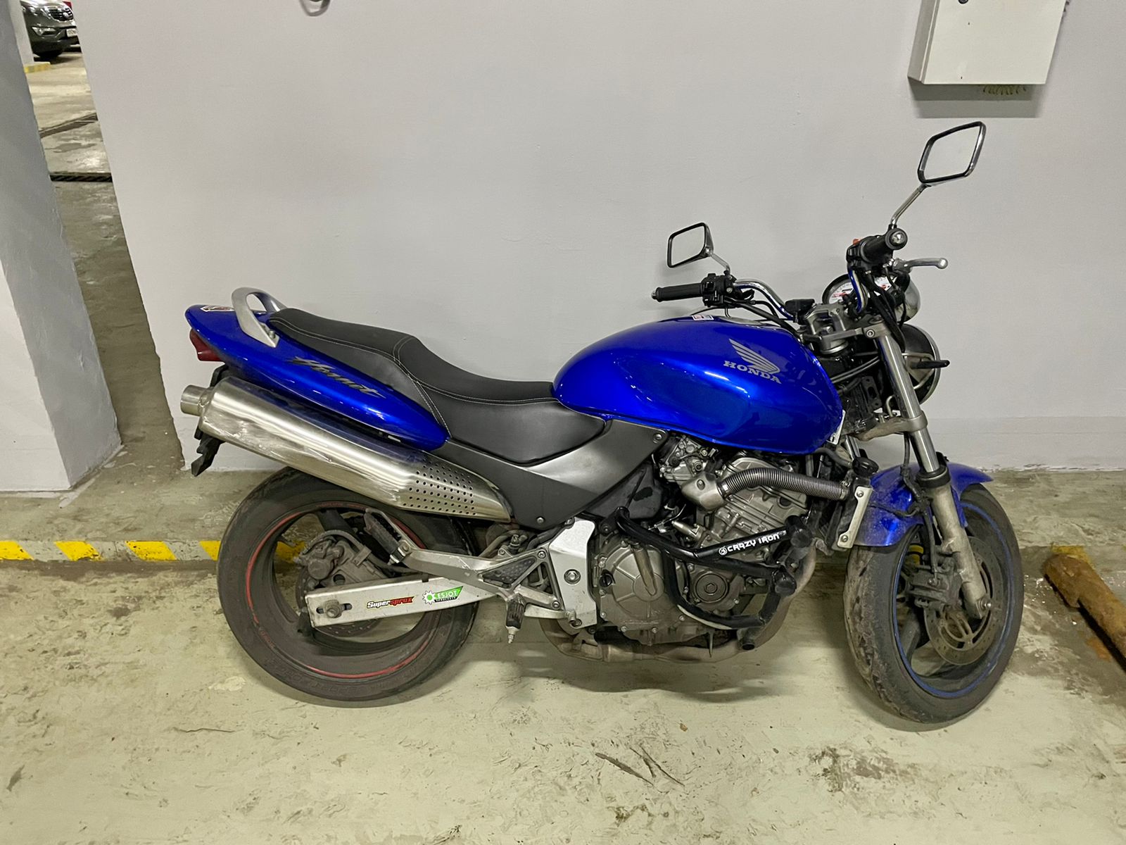

leher писал(а): Вс ноя 28, 2021 18:30 По-моему ничего не опущено
Мой мопед. Обратился внимание на каком уровне заканчивается задний брызговик. Помоему так же как и у тебя
