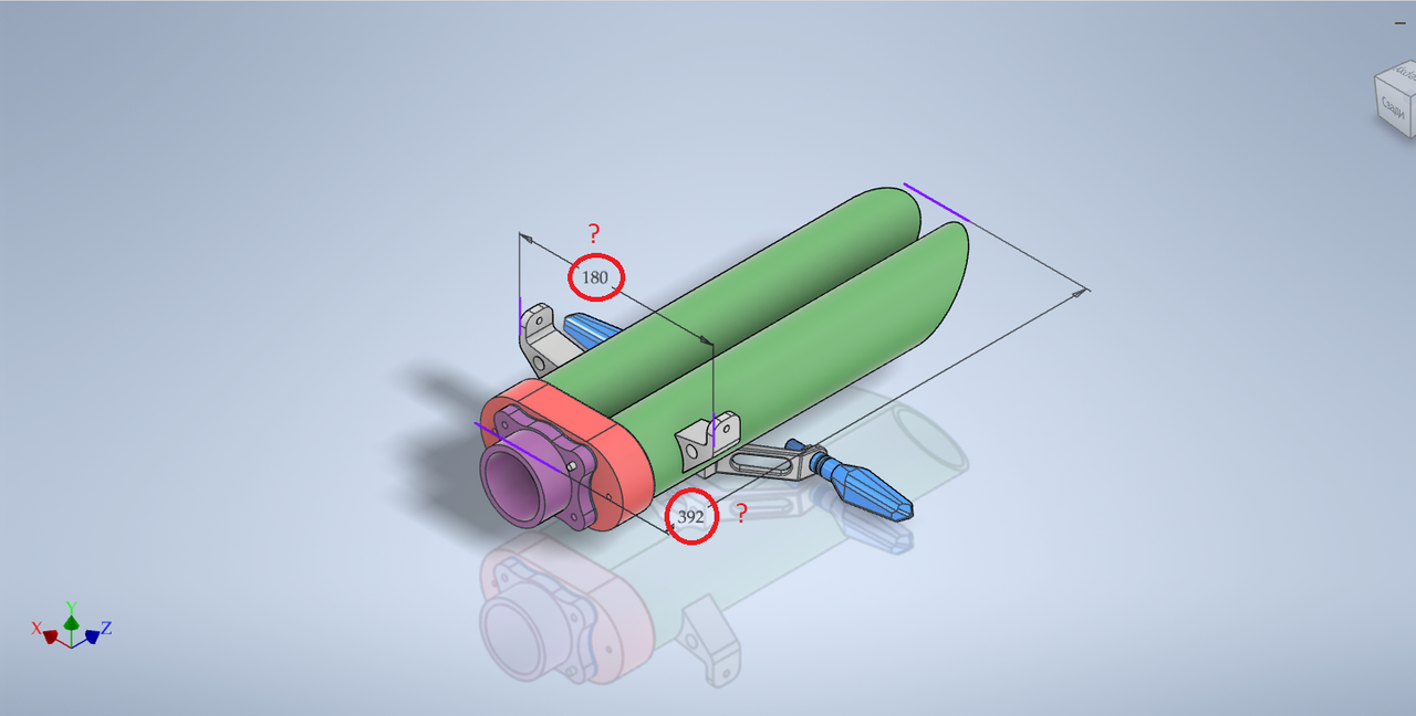

Всем привет! Если есть владельцы выхлопа TOCE CBR600RR 2014-2020 помогите информацией.
Загорелся сделать самостоятельно реплику данного выхлопа т.к. это в разы выгоднее покупки оригинала.
У кого есть возможность помогите с размерами. Интересует длина и ширина монтажных ушей.
В принципе все это можно сделать по месту. Но мотоцикл на хранении, а занимаюсь этим я уже сейчас.
После изготовления могу поделиться чертежами и моделями тем кому будет это интересно.

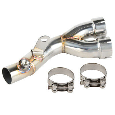

FlowerFairy, твоя модель? Если уж владеешь солидом, то я думаю лучше не копировать или делать по месту, а сделать ви пайп с учетом результатов из симуляций)

Так, я думал ты про фланец, теперь понял что за уши))
Хз, скорее всего тебе предстоит увлекательный лаз со штангенциркулем под хвост сбр) вряд ли тут найдешь владельцев сбр с таким выхлопом

Еще есть вариант найти фото в подходящем ракурсе и в солиде зная любой из размеров масштабировать картинку и на ней замерить ;-)
В принципе я и не надеялся, еще не видел Сиберы с Тоськам в Москве. Придется колхозить по месту)

На свою модель внимательнее посмотри, у тебя затык в выхлопе. Раздвоение трубы сделай правильно, а то орать будет громко но мощности станет меньше штатного выхлопа
Это называется V-Pipe

По большому то счету половине у меня готова. Остались флейты и крепление
