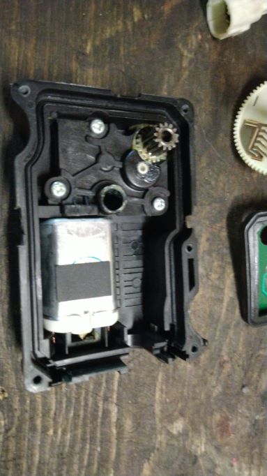

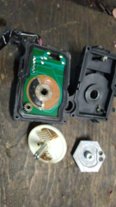

Разобрал актюатор, Внутри оказался электродвигатель (двунаправленный), редуктор, на финальной шестерне, закрепленной на выходном валу, обнаружились контакты задачика начальной позиции и встроенный ползунковый переменный резистор. С виду все целое.

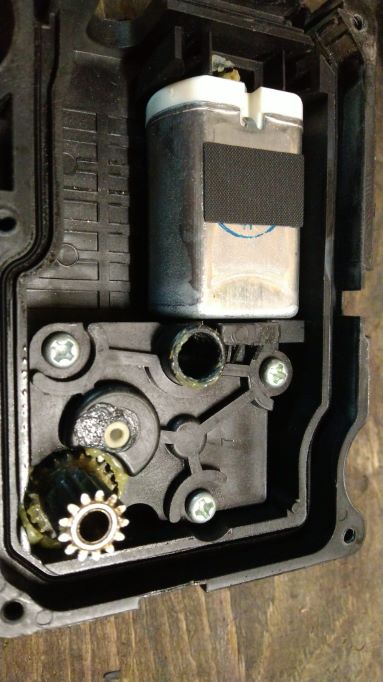

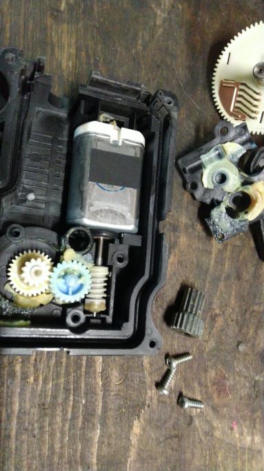

Внутри актюатора под небольшой пластиковой крышкой оказался скрыт сам редуктор, вскрыл крышку вынул все шестерни.

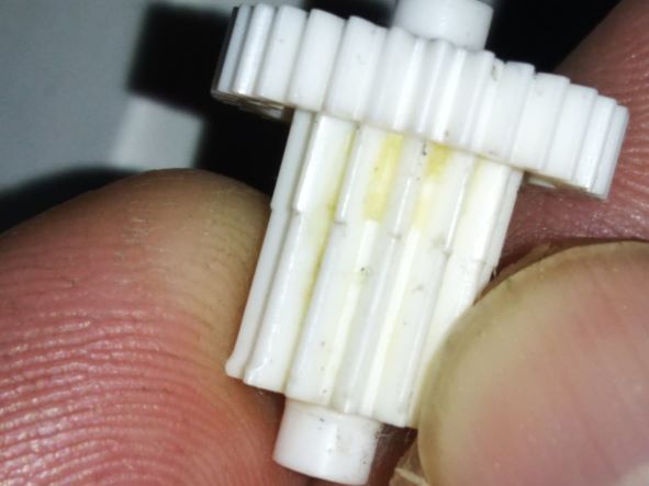

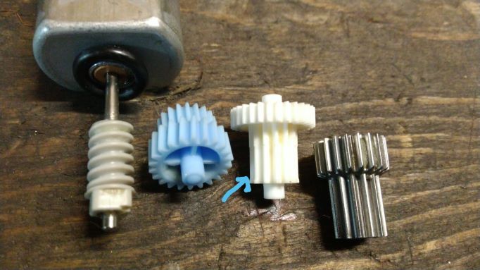

Отмыл все шестерни редуктора в бензине и картина сразу прояснилась. Виной всему оказалась одна из пластиковых шестерен, которая сточила свои зубья об зубья металлической шестерни. Вот тут разложены все шестерни в кинематической последовательности, слизанная шестерня показана синенькой стрелочкой, за ней иджет металлическая шестерня, об которую грани и слизало.
Вот слизанные грани крупно
Зачем тут одна металлическая шестерня среди прочих пластиковых? Ответа у меня нет. Некоторые видят в этом заговор производителей, специально вносящих в конструкцию устройств недочеты, ограничивающие срок службы изделия, чтобы запчасти изнашивались и не работали вечно. Иначе покупать перестанут. Так или иначе, но шестерню надо менять.
Производитель мотоцикла предлагает замену узла актюатора целиком, хотя узел легко разбирается и при наличии запчастей может быть легко отремонтирован. Новый узел актюатора стоит около 50 тысяч российских рублей плюс-минус 2-5 тысяч у разных поставщиков. Б\У можно найти за 3-5 тысяч, но как мы увидели, это будет рулетка, сколько из запланированного срока службы осталось у конкретного экземпляра покажет только вскрытие, а вскрывать до покупки нам никто не даст.

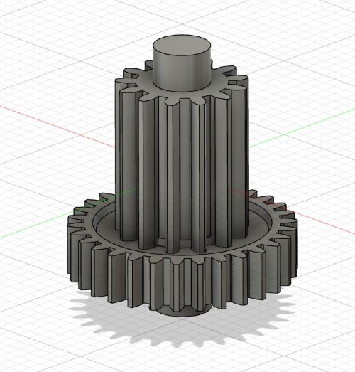

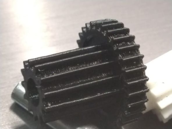

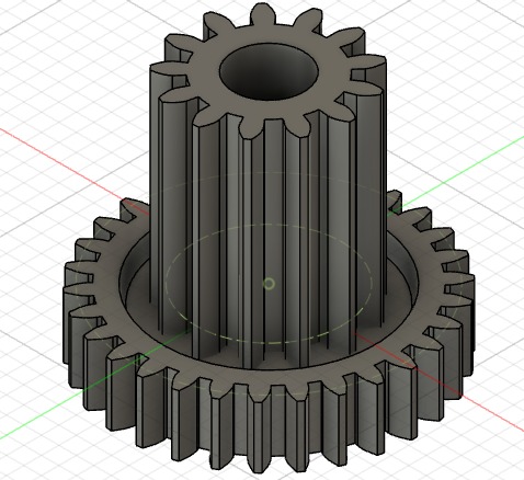

Насмотревшись в интернете роликов на эту тему был создан 3Д-макет новой шестерни, максимально точно походивший на оригинал
3Д-макет был перегружен в 3Д-слайсер и наконец шестерня была распечатана в пластике в красивейшем блестяще-черном цвете (полиэтилен).

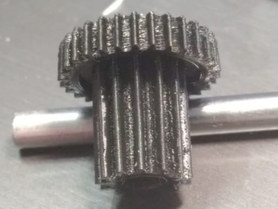

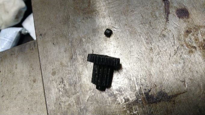

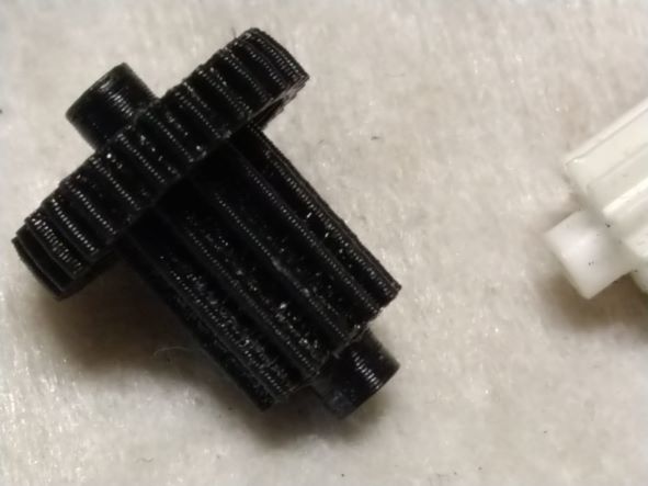

Берем новоиспеченную в буквальном смысле шестерню, собираем редуктор, подключаем питание - крутится! Ставим на мотоцикл, накидываем тросики привода клапана, подключаем разъемы. Включаем зажигание, начинается калибровка, пару раз клапан сработал и хррррык, больше не работает!
Разбираем снова. Срубило встроенную ось новораспечатанной шестерне.
На фото срубленный кусок оси валяется рядом
Диаметр оси там 4 мм, плюс слои распечатки идут как раз вдоль усилия сдвига, действующего на шестерню при работе. Короче, такой вариант изготовления шестерни не работает.
Тогда было решено сделать шестерню из пластика, а ось из металла. И запрессовать металлическую ось в шестерню. Решено - сделано. Был подготовлен новый 3Д-макет шестерни, на этот раз с центральным отверстием, в которое будет вставляться (тугая посадка) металлическая ось.
Ось было решено сделать из обычного гвоздя. Взял гвоздь 100х4, его диаметр оказался 4.1мм, отрезал от него кусок, зажал в токарный станок и шкурочкой сошлифовал две десятки. Гвоздь стал толщиной 3.9мм.

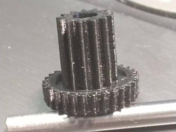

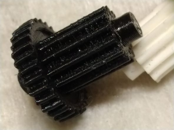

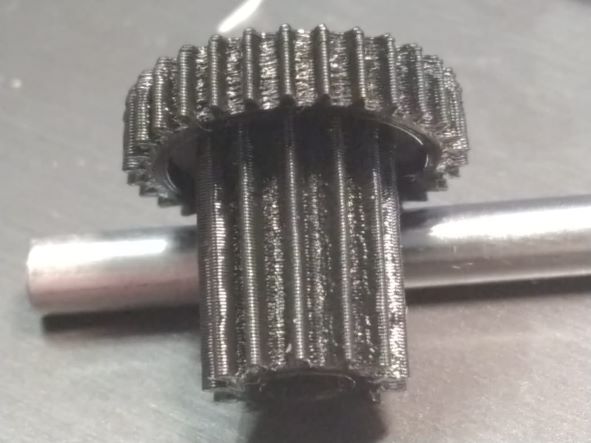

Далее была распечатана новая шестерня (уже с отверстием под ось). Вот такая шестерня.
При ее печати было использовано более тонкое сопло и снижена скорость печати, за счет этого точность поверхности и прочность детали была дополнительно увеличена.
Вот еще фото новой шестеренки, версия-2, рядом лежит гвоздь-ось.
Осталось обрезать ось по длине, запрессовать в новую шестерню, поставить эту шестерню в актюатор и попробовать снова. Но это уже буду делать в понедельник.

Не ломает! Пластиковые зубья истерлись о металлические и сделались короткими, сносились. Пластиковая шестерня "похудела" и под нагрузкой это место начинает пробуксовывать с характерными щелчками-треском. На крупном фото белой шестеренки виден износ зубцов. Вообще пара шестерен металл-пластик выходит из строя даже быстрее чем пластик-пластик, поскольку металлическая шестерня буквально съедает пластиковую под нагрузкой. По этому такой микс это либо реально конструкторский промах, либо плановая "пасхалка" для снижения срока службы изделия.

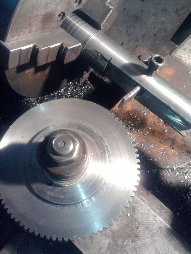

XPOH, а почему ты в токарном не выточишь шестерню? Печатную шестерню же скушает очень быстро
На форуме: 15 Лет 9 Месяцев 22 дней
Сообщения: 8,345
EXAP. Чиним актюатор клапана на GSX-R K6-K10
#13 Сообщение evil_laugh »
Самоделкин96 писал(а): Сб янв 29, 2022 14:07 XPOH, а почему ты в токарном не выточишь шестерню? Печатную шестерню же скушает очень быстро
А зубы на ней он будет напильником выпиливать или зубодолбежный станок ему предложишь купить?
На форуме: 8 Лет 3 Месяцев 20 дней
Сообщения: 14,150
#14 Сообщение Самоделкин96 »
evil_laugh, картинку же прилепил не зря)
В резцедержке державка резца с торчащей из нее осью под ЦО шестерни. В патрон самопальное подобие летучки, с пластиной/резцом заточенным под профиль зуба. Да, это не мало работы, но один раз сделав оснастку- потом будешь любые прямозубые шестерни точить
Из проги выгружаем профиль шестерни, приклеиваем на заготовку, керним и высверливаем межзубцевое растояние, суем заготовку в патрон и протачиваем до этих сверлений- получившееся будет направляющими канавками резца, для дальнейшей выточки профиля зуба в выше описанной приспособе
Вот, тут показано, но без летучки, у него есть подходящая модульная фреза) Кстати, модульную фрезу можно на авито за 200-500р найти
