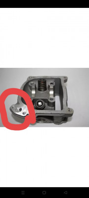

Такая ситуация, купил головку блока цилиндров, не осмотрел в магазине, заметил, как поставил, на головке какое-то отверстие из которого идут газы, и скутер рычит, подскажите пожалуйста что это такое, и что можно с этим сделать

Похоже это под масляное охлаждение отвод. Либо вернуть в магазин, либо колхозить (глушить отверстие, либо ставить радиатор).

Это рециркуляция отработавших газов похоже. Заглушить надо

evil_laugh писал(а): Сб май 14, 2022 18:14 Это рециркуляция отработавших газов похоже. Заглушить надо
На полтосе? Рилли? :smile9:

#5 Сообщение evil_laugh »
XPOH писал(а): Вс май 15, 2022 14:13
Не менее рилли, чем масляное охлаждение на нем же. Ну и сама конструкция и отзыв автора про рычащие газы из отверстия подтверждают, что это таки EGR. На ебре точно такое же отверстие такой же формы под него.
А масляное охлаждение на кабомоторах совершенно в другом месте и другой формы отвод там, под болт с дыркой и шланг как тормозной

evil_laugh писал(а): Вс май 15, 2022 15:44
Это не кабомотор, насколько понял, это скутер...

#7 Сообщение evil_laugh »
А скутер с каким мотором, не с кабовским? На фото типичная кабовская башка

evil_laugh писал(а): Вс май 15, 2022 21:06 А скутер с каким мотором, не с кабовским? На фото типичная кабовская башка
Ну фикзнает... :blush2:
