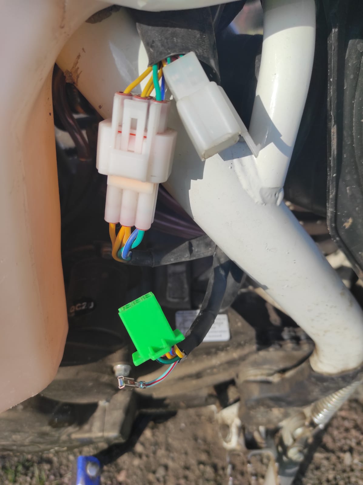

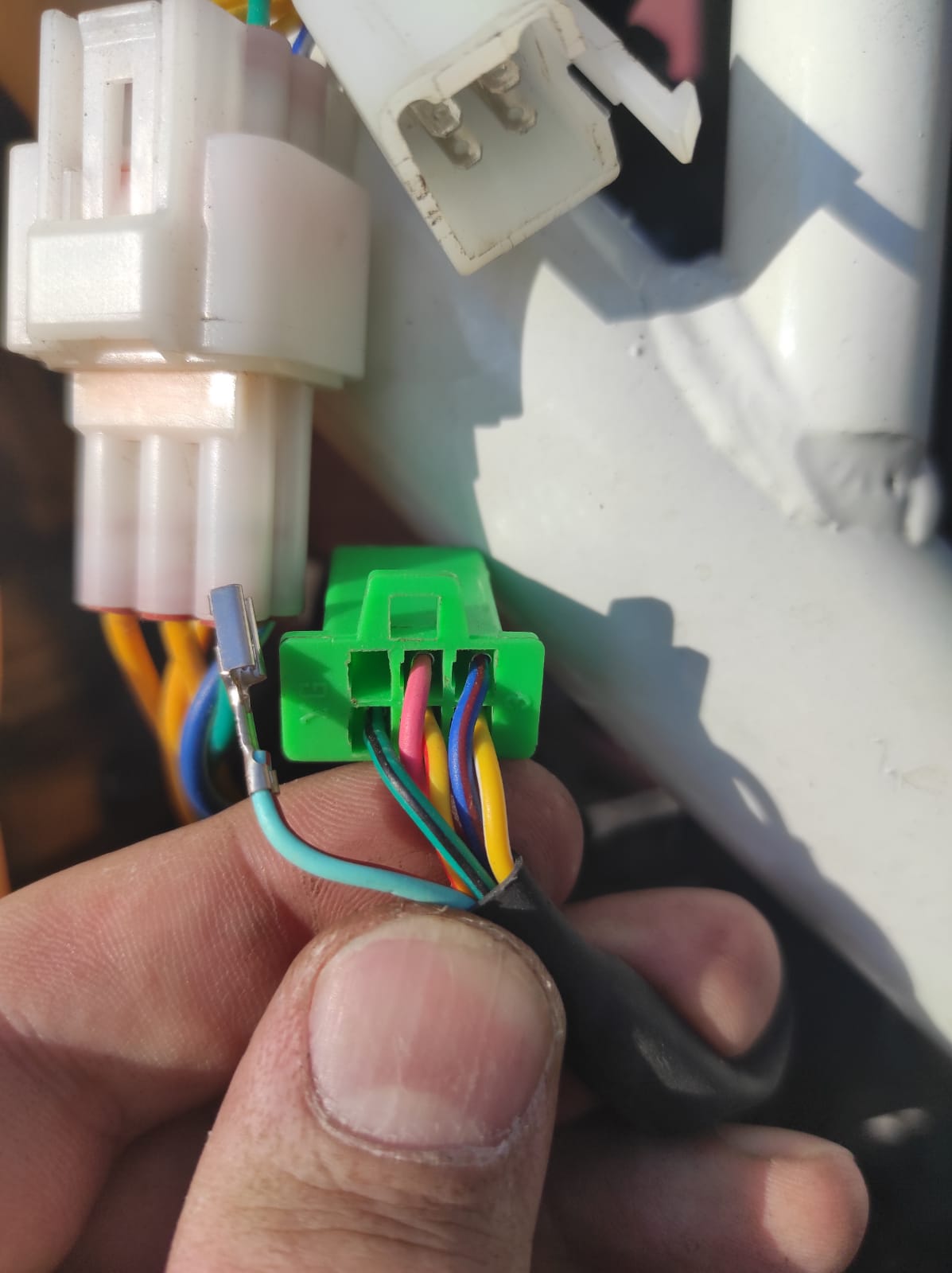

Нашёл фишки из коробки. При отключенном проводе на фото, пропадает индикация нитрали N, на приборке. И мот не заводится. Это ли провод мне нужен? И с чем его нужно запитать если это он?
Geodozer
Сообщения: 3,977
Как отключить блокировку стартера при попытке завести мотоцикл на скорости?
#10 Сообщение Geodozer »
BeliypeS, ты не оттуда копать начал.
Тебе нужно реле стартера (к нему + от стартера идёт) и управляющие провода.
Кнопка стартера отделена от реле несколькими диодами и концевиками.
Найди их и разберись, что с ними.
