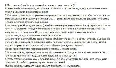

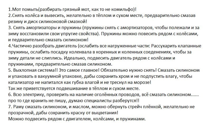

Lavarock, очевидно, что люди, отписавшиеся выше, отличаются пренебрежением к собственной технике!
Удивительно легкомысленный подход к консервации!
Я прилагаю инструкцию, как это делают толковые люди!
